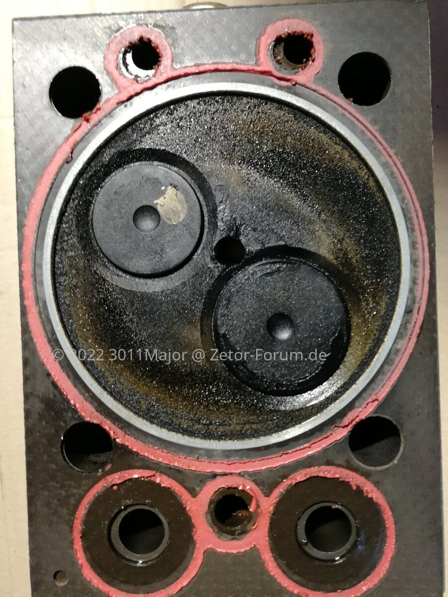

Eigentlich hab ich eine Einspritzdüse verdächtigt die nicht richtig zerstäubt aber beim Prüfen am Prüfgerät war sie genauso wie die anderen zwei i.O.

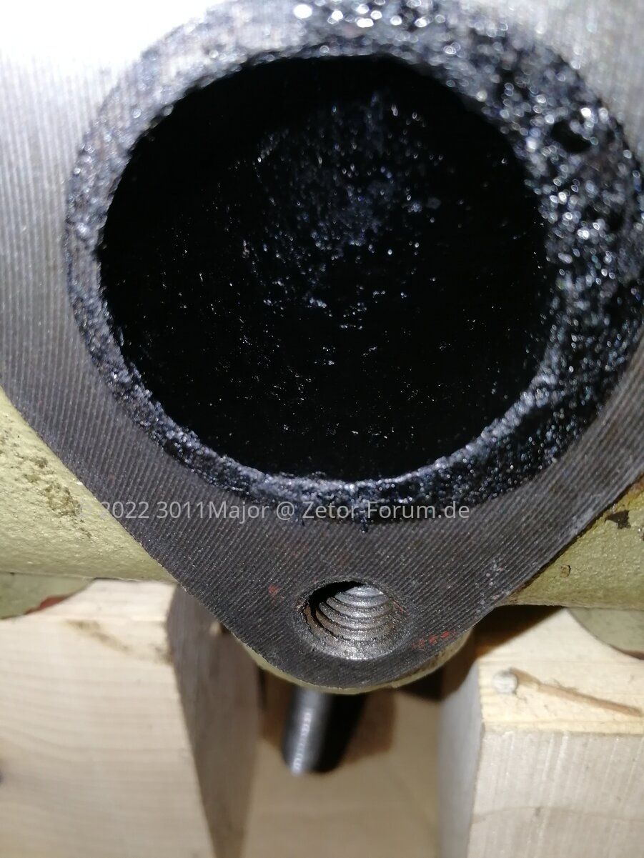

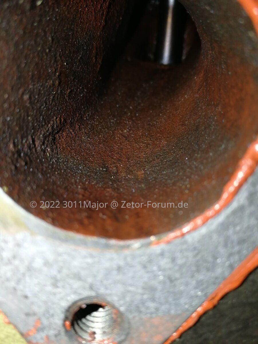

Nachdem der Ölstand deutlich zu hoch ist 2,5 cm und überall ab Auslassventil sich Ölkohle aufgebaut hat denke ich dass irgendwas mit der Verbrennung zu tun hat.
Könnte es evtl. mit der Ventileinstellung zu tun haben?
Die Dichtheit der Ventil/Sitze hab ich mit Benzin geprüft, da ist nichts durchgesickert.
Bin allerdings heute noch nicht weitergekommen.
Evtl. nehme ich als nächstes mal die Ventile raus und schau mal die Führungen an.

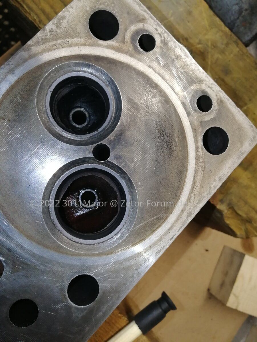

Ich sehe Ölkohle.
Ölkohle kann verschiedenste Ursachen haben,... entweder herrührend vom Motorenöl, das durch Ventilführungen sickert; nicht von defekten Kolbenringen abgestriffen wird; sich den Weg aus defekten Zylinderköpfen Richtung Verbrennungsraum bahnt; usw., usw..
Oder aber, es wird zu viel (schwarzer Rauch), oder zum falschen Zeitpunkt, eine richtig bemessene Menge Diesel eingespritzt, die nicht voll verbrannt werden kann (grauer Rauch) und schlägt sich an Kolben und Köpfen nieder.
So würe ich es sehen.
Verstelle bitte mal in Richtung "Früh", mache vorher eine Markierung und laß uns nachher wissen, ob eine Wirkung eintrat.:eek: ;)

Die Ventile hab ich zur Sicherheit noch eingeschliffen.

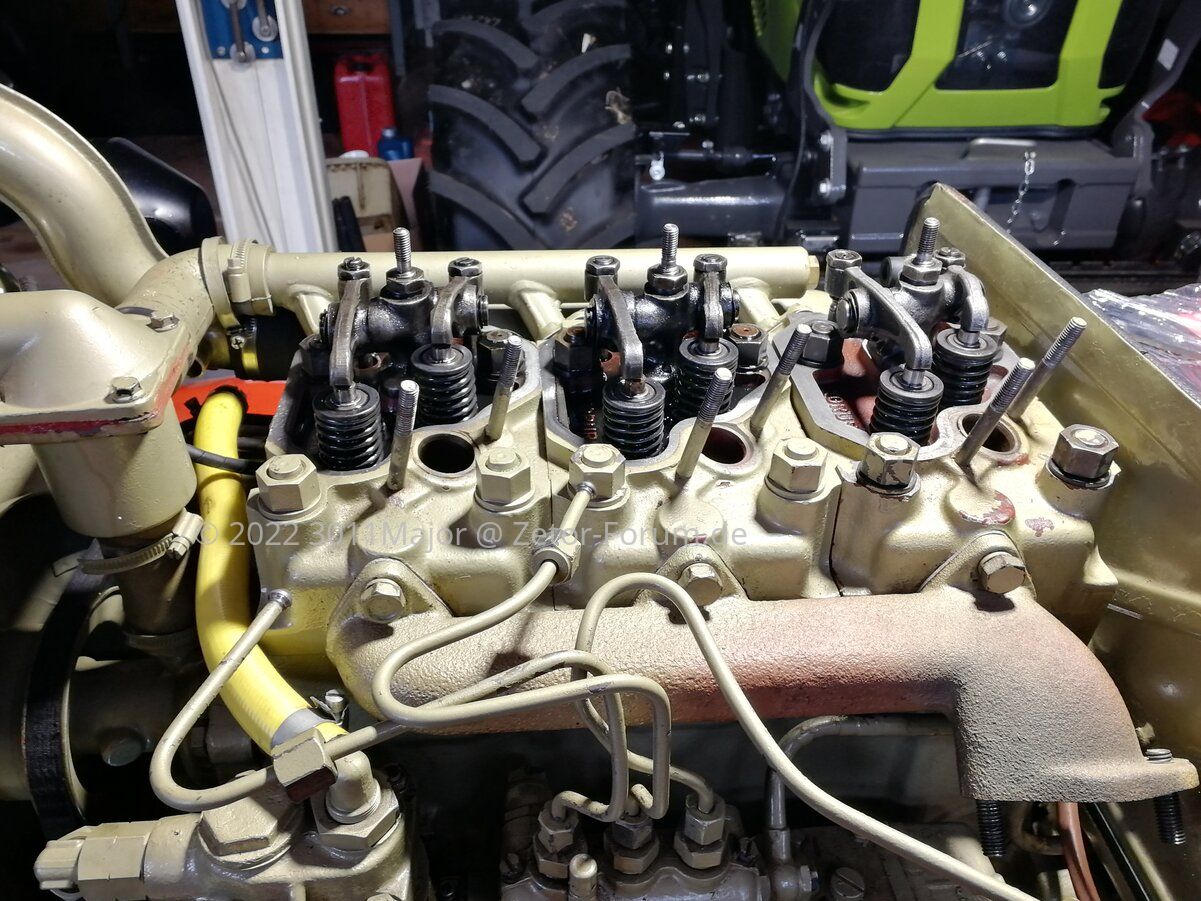

Beim Einstellen der Ventile hatte ich etwas Probleme weil bei der Nachkontrolle wieder ein anderes Spiel messbar war???
Habe auch mal die Methode "Dettl" ausprobiert.

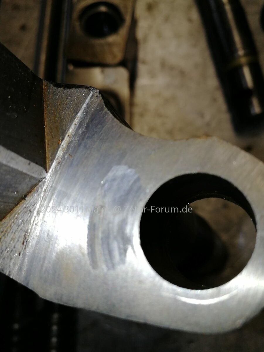

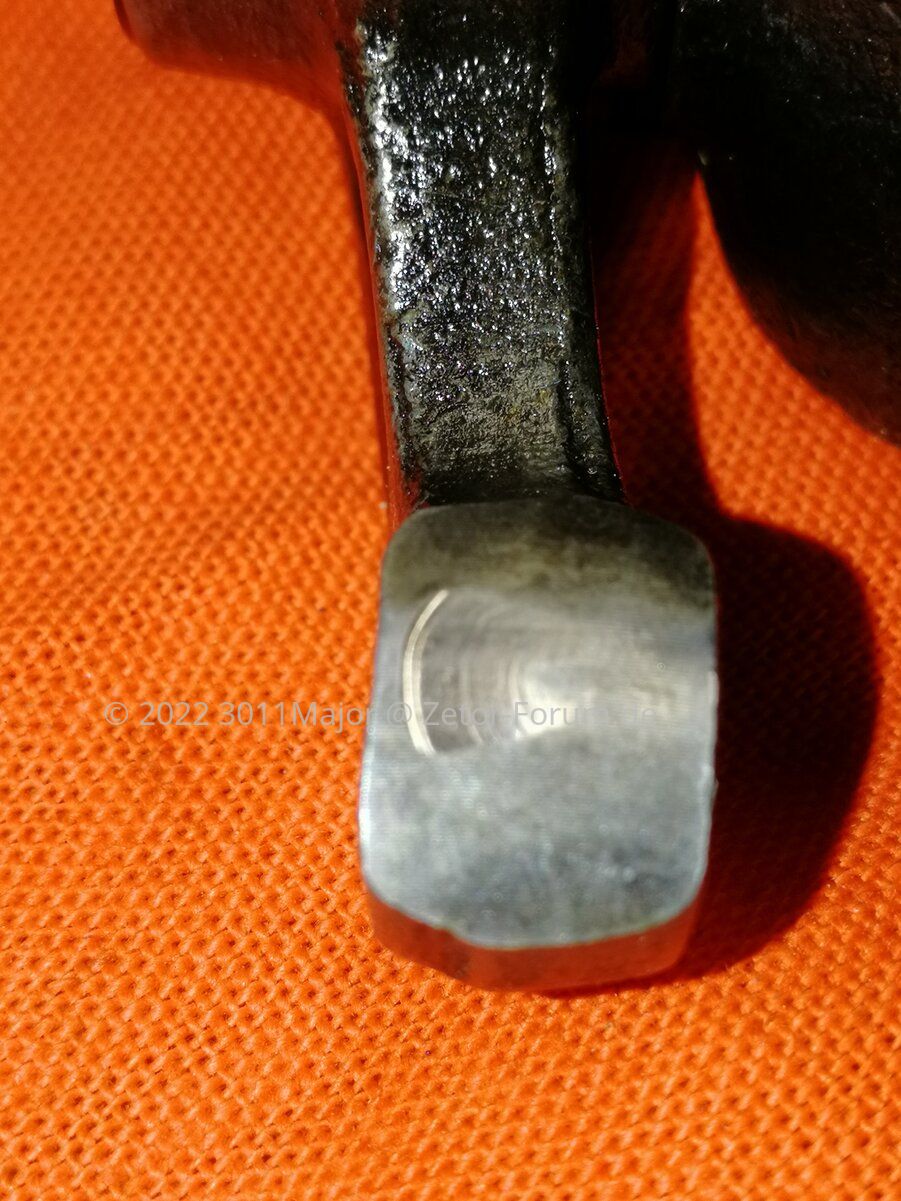

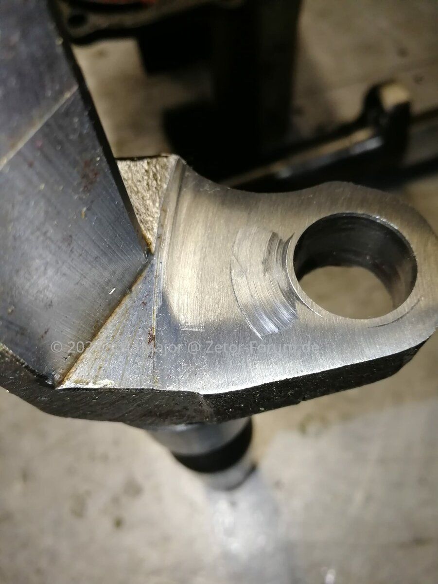

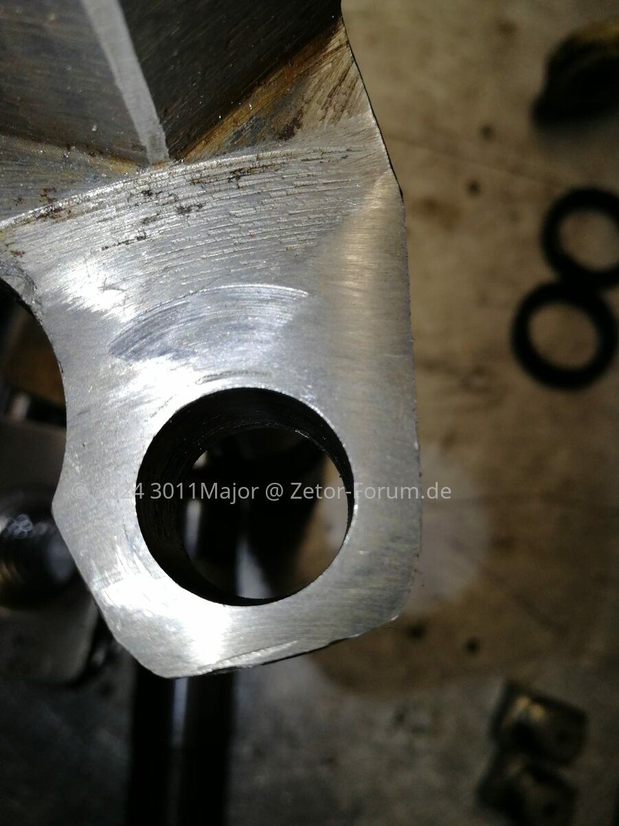

Hab dann erstmal bei einem Zylinder die Kipphebel abgenommen und war wirklich erstaunt was ich da gesehen hab, bei allen 3 Auslass Ventilen war seitlich versetzt ein deutlicher Grat, also eingelaufen. (siehe auch die Bilder)
Da hat der Instandsetzer bei der Motorüberholung tatsächlich die alten Kipphebel drinnen gelassen.:haue2
Den Grat hab ich abgeschliffen und die Druckfläche wieder poliert.
Werde das bei der nächsten Inspektion nochmal prüfen und evtl. neue Kipphebel einbauen.

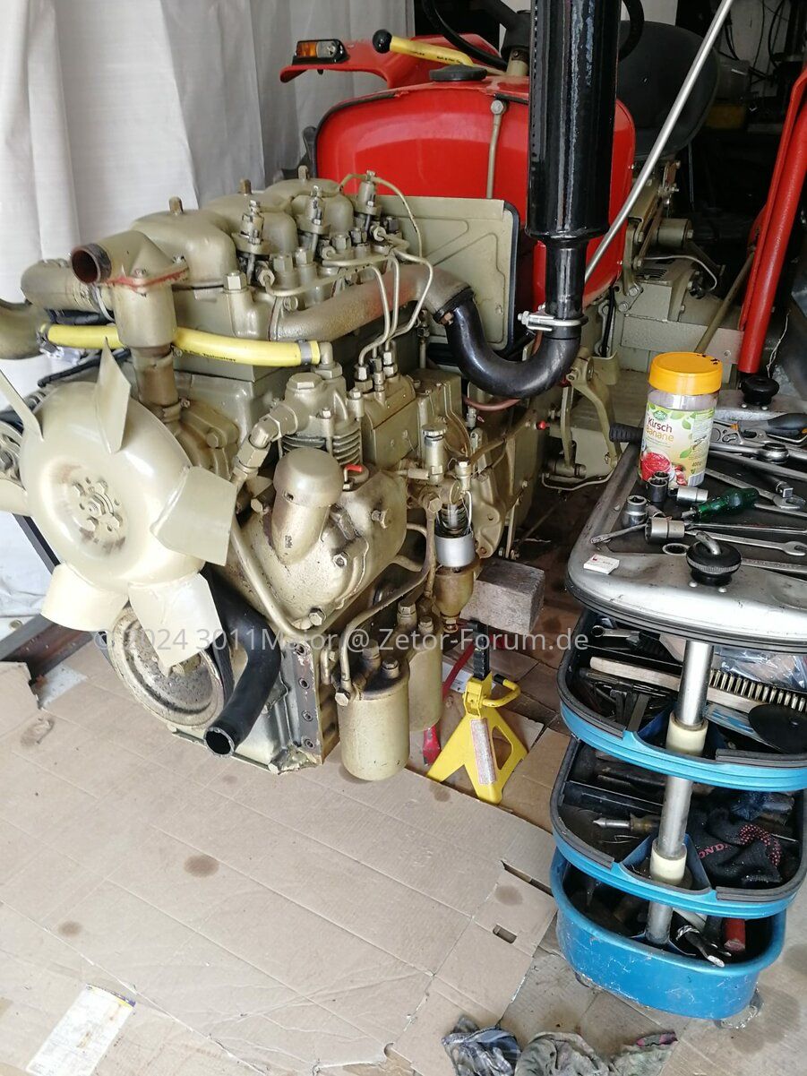

Hallo Foristis,
bin auch wieder mal am Arbeiten an meinem 3011er.
Muss die Vorderachse überholen.
Bin grad beim ausbauen derselben.
Bekomme die Achse so nicht runter, müssen die beiden unteren Schrauben des Räderkastendeckels (Stirndeckel) auch raus weil da hakt es.
Wenn's geht möchte ich das vermeiden, hab bedenken das nachher der Deckel evtl. dann undicht ist.
Geht es eventuell mit nach vorne/hinten kippen der Achse? :denk
Ist für mich als Alleinunterhalter halt etwas schwierig.
Wer hat Erfahrung damit?

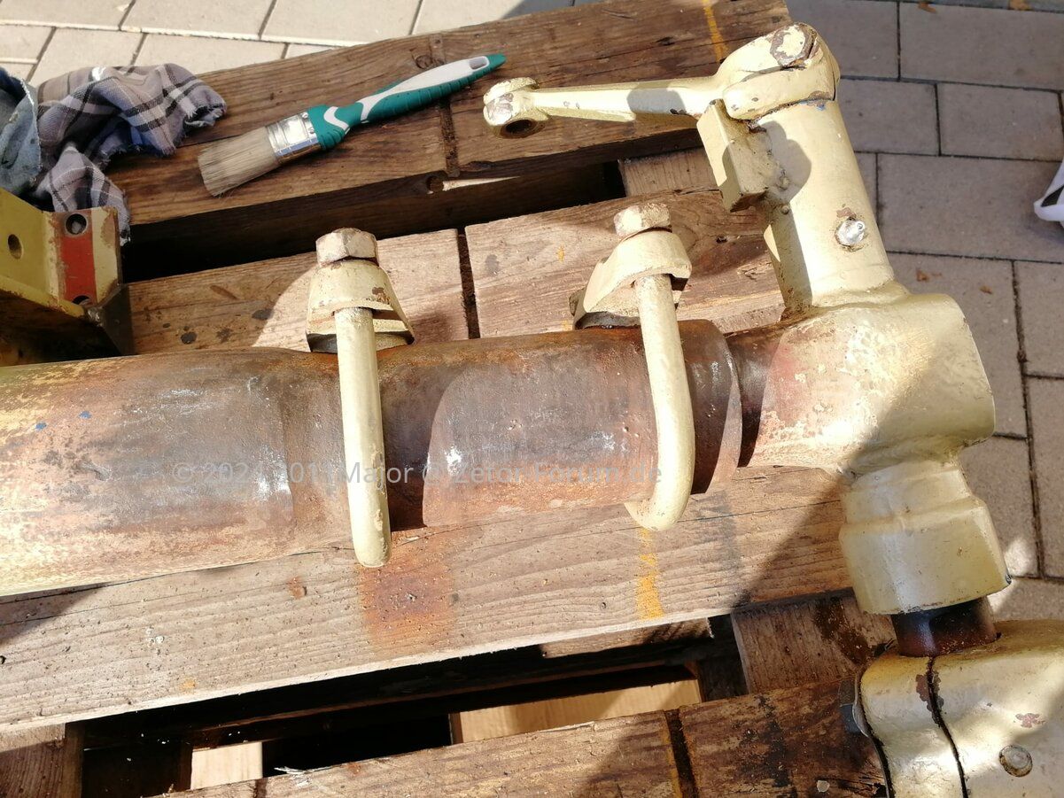

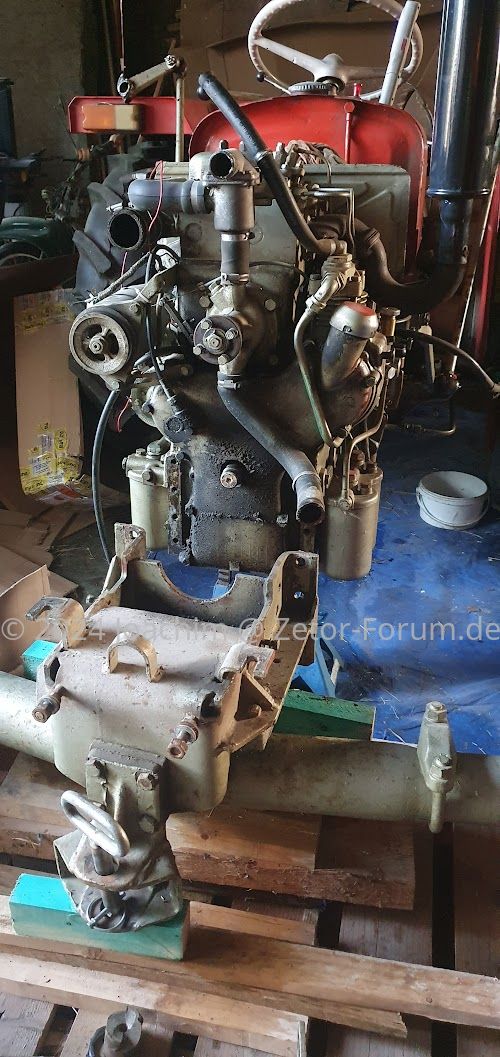

Nein - aber die Riemenscheibe... ;)
Hatte ich erst am 2011 und dachte auch ich spinn.
Auf Bild 1 siehst was ich meine - eventuell gehts auch, wenn du den Motor hoch genug gehoben bekommst, das ging bei mir halt nicht.
Also die 8 Schrauben raus und dann den Motor vorn höher heben und dann die Achse weg.
Sodele, also mangels geeigneten Werkzeugs zum abnehmen der Keilriehmenscheibe an der Kurbelwelle hab ich dann doch eine der unteren Schrauben des Steuergehäusedeckels rausgenommen.
Mit etwas ruckeln und hochheben der Achse an der Vorderseite ist sie dann, ohne fremde Hilfe , relativ leicht runtergekommen.
Meine Bilder
Ich vermute wenn man die beiden unteren Gehäusedeckelschrauben (10mm) als Inbus oder Sechskant Schrauben mit einer 13mm/14mm Schlüsselweite verwenden würde, dann wäre das Thema erledigt.:denk2:

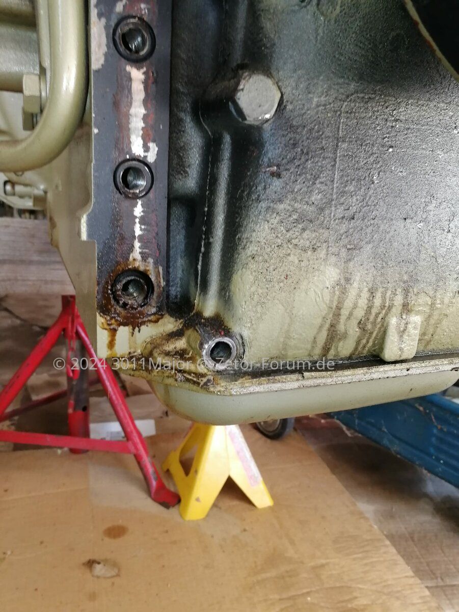

Bei der Gelegenheit hab ich noch kurz die Ölwannenschrauben nachgezogen.
Die vorderen und hinteren Schrauben haben 13mm Sechskant (ok), die seitlichen sind mit 16mm und 17mm Sechskantköpfen gemischt verbaut.:wegguck
Da hat der Instandsetzer in die Wühlkiste gegriffen
Ja " you get what you pay for " :lala

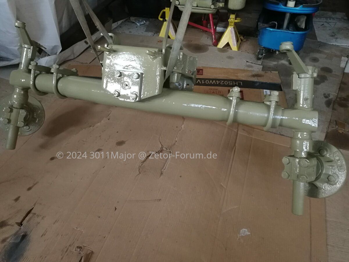

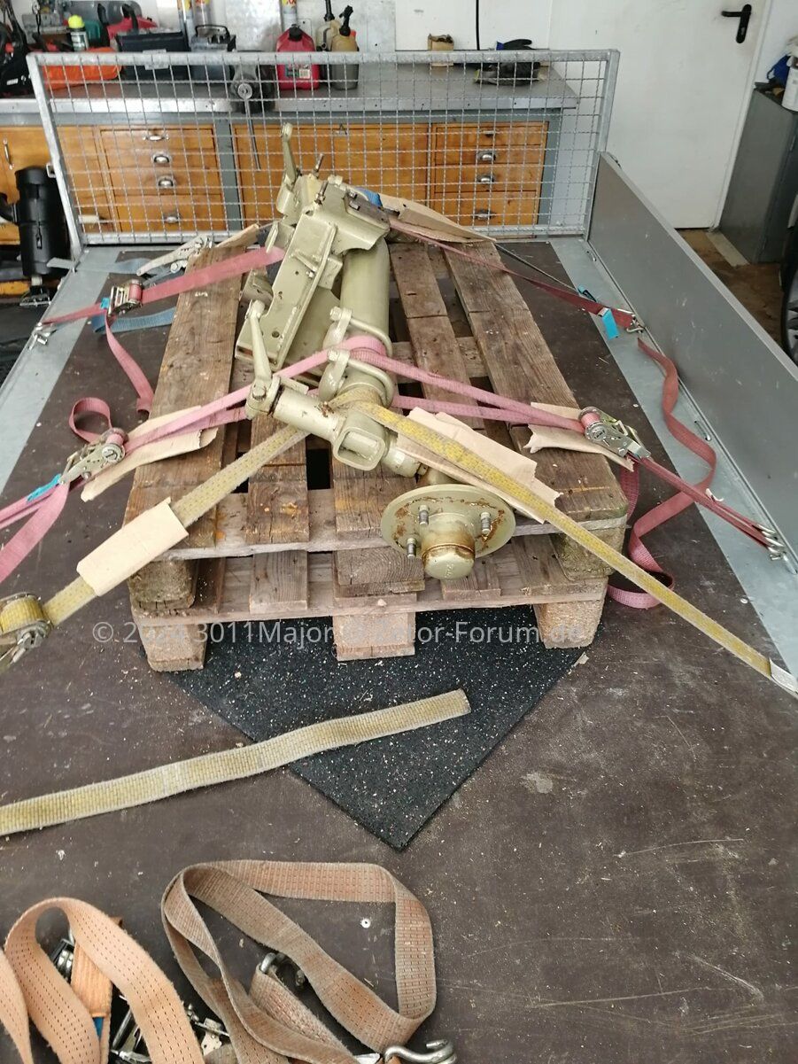

Bei mir ging's endlich weiter mit der Vorderachse.
Achse abgebaut
Verladen und auf nach CZ

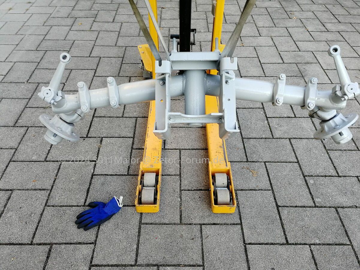

Achse wieder zu Hause (musste zum zerlegen gut warm gemacht werden) alles abschleifen und zum Grundieren Vorbereiten.
Nach Tagelangen Warten wegen Nebel endlich Grundiert. (Im Freien) :lala
Wieder Paar Wochen Warten wegen Nebel und wichtige Arbeit dazwischen für den Rest der Familie.:frau:👨‍👩‍👧‍👦
Dann zum Glück nochmal ein Sonniger Tag zum Decklack spritzen.
und alles wieder anbauen.
.... (fast) Fertig
Probefahrt auch ohne Haube erfolgreich.

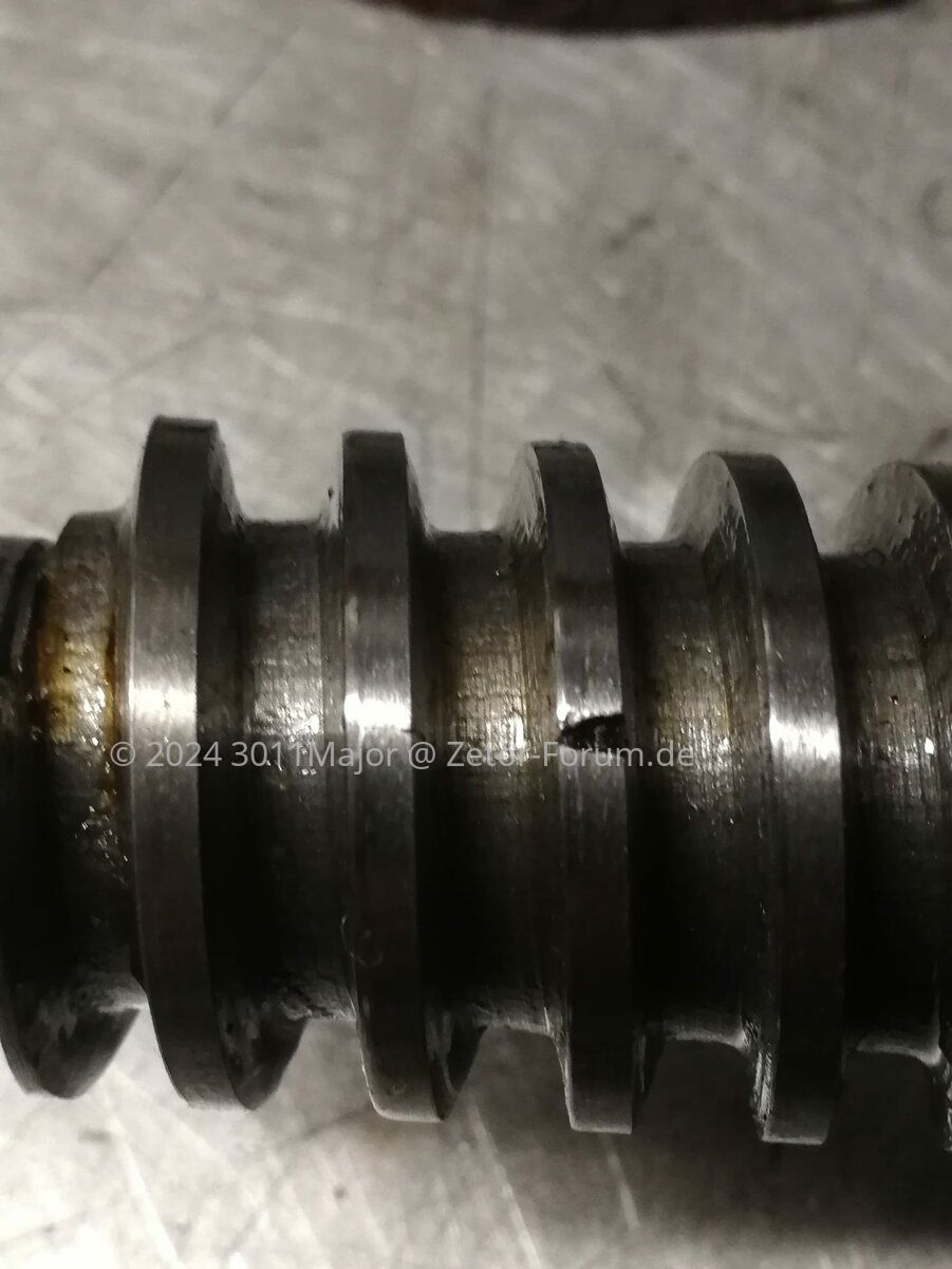

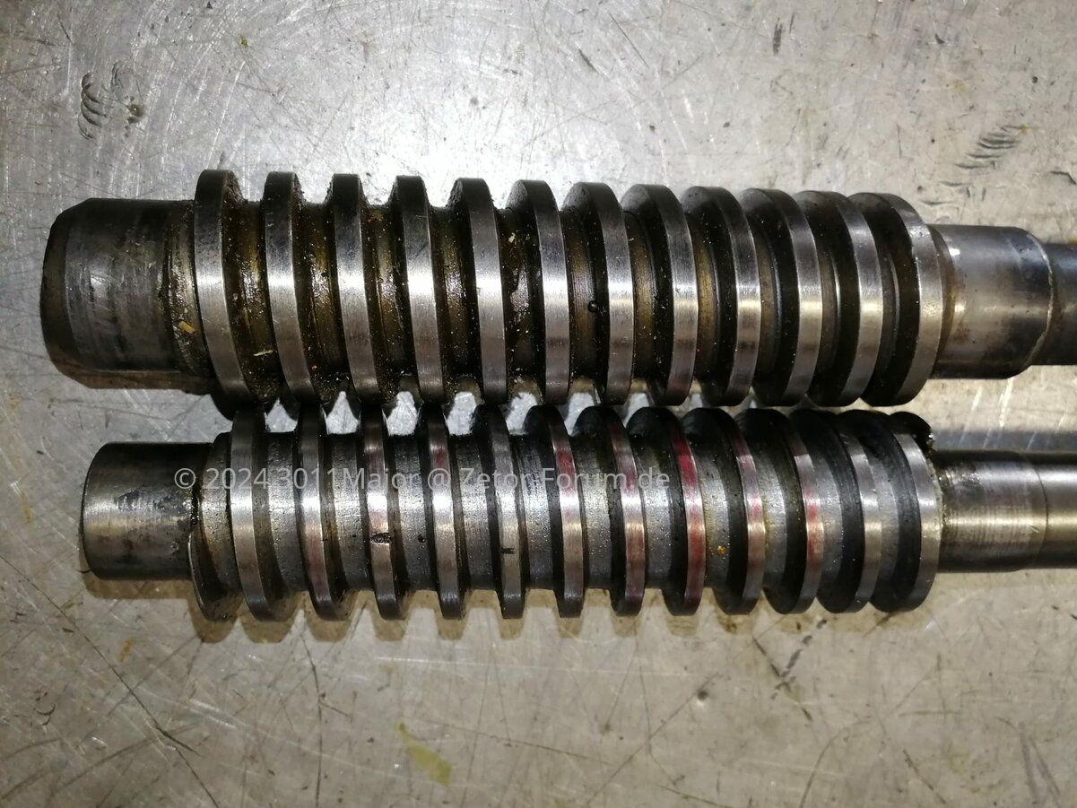

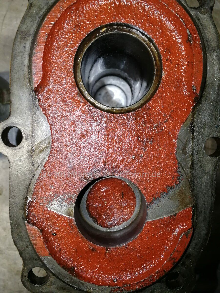

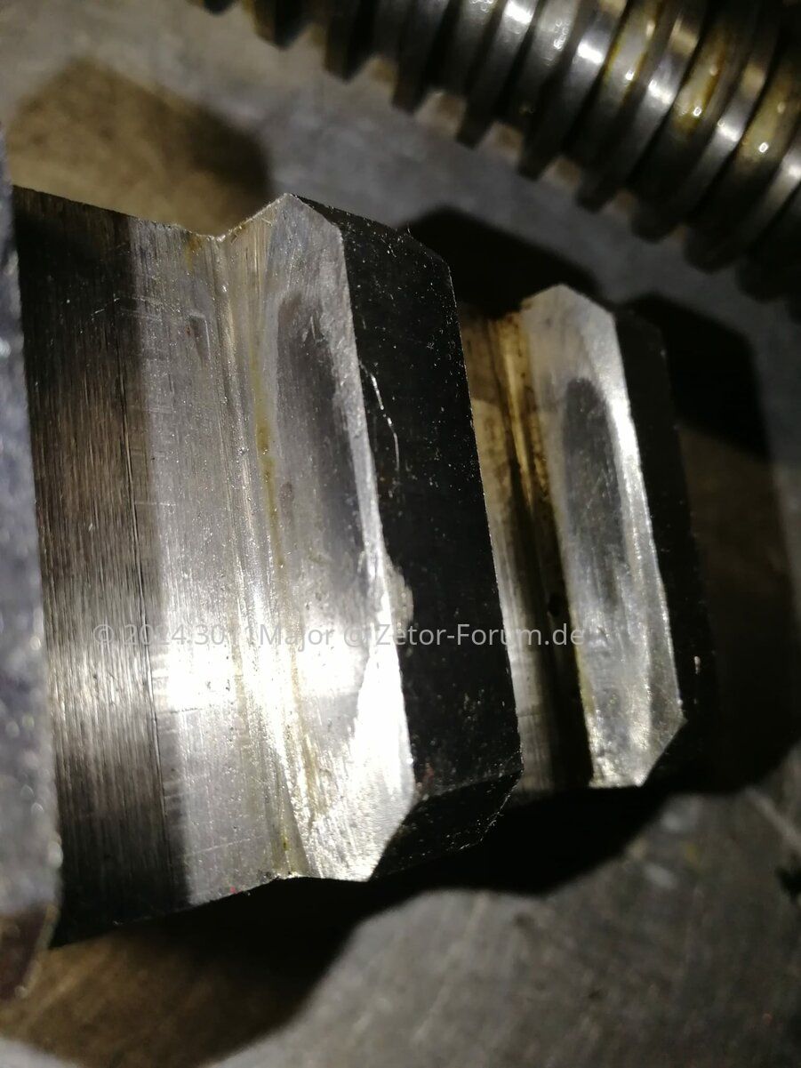

So, hab mein Lenkgetriebe zerlegt.
Der Grund ist die Lenkung hat nach der Vorderachsüberholung noch reichlich Spiel am Lenkrad und gleichzeitig geht die Lenkung schwer.
Hier mal Bilder von den Teilen.
Hat schon mal jemand der Foristis mal eine Lenkgetriebe Überholt / Zerlegt und möchte seine Erfahrung mit mir Teilen?
Oben und unten ist bei meinem ein Schrägrollenlager eingebaut, in meinem ET Katalog sehen die allerdings aus als würden da Kugellager mit Käfig rein gehören.
Schaut euch mal meine Bilder an vielleicht kann jemand auch was zum Verschleiß sagen..
Ach ja fast vergessen es ist ein 3011. :wegguck

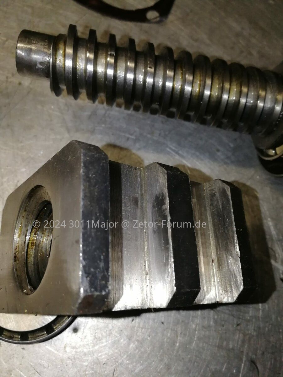

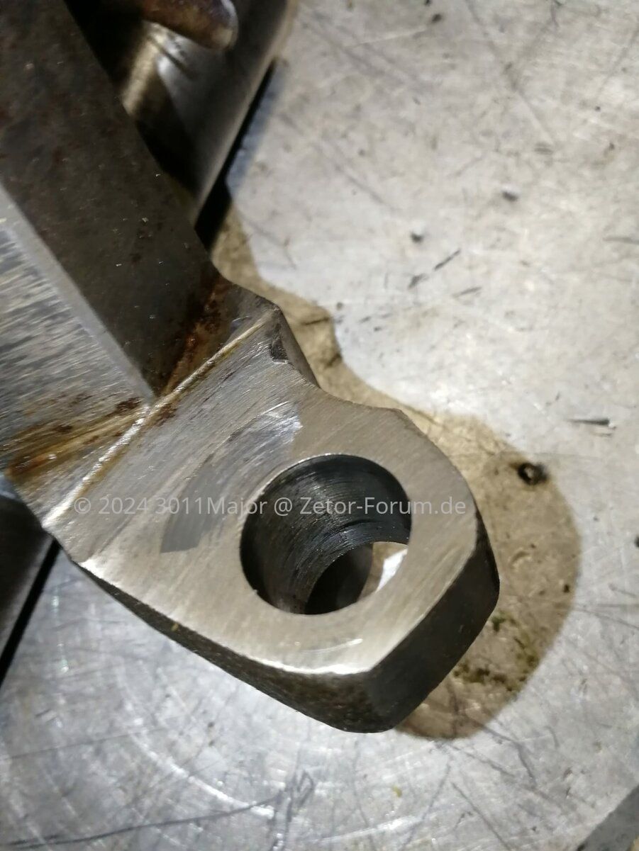

Habe die Teile mal im Ausgebauten Zustand zusammengesteckt.
Da kann man schon Spiel, wo die Gleitsteine in den Bohrungen der Lenkwelle sitzen, feststellen.
kann das Spiel aber mit einer Schieblehre nicht exakt messen.
da ist einiges wo minimal Spiel vorhanden ist.
Wie Joachim vorgeschlagen hat werde ich mal versuchen ob ich die Lagerbohrungen der Gleitsteine mit einer Reibahle auf die nächste Übergröße Aufreiben kann.
Werde mir mal eine Einstellbare Reibahle besorgen, ich hoffe dass das damit geht.

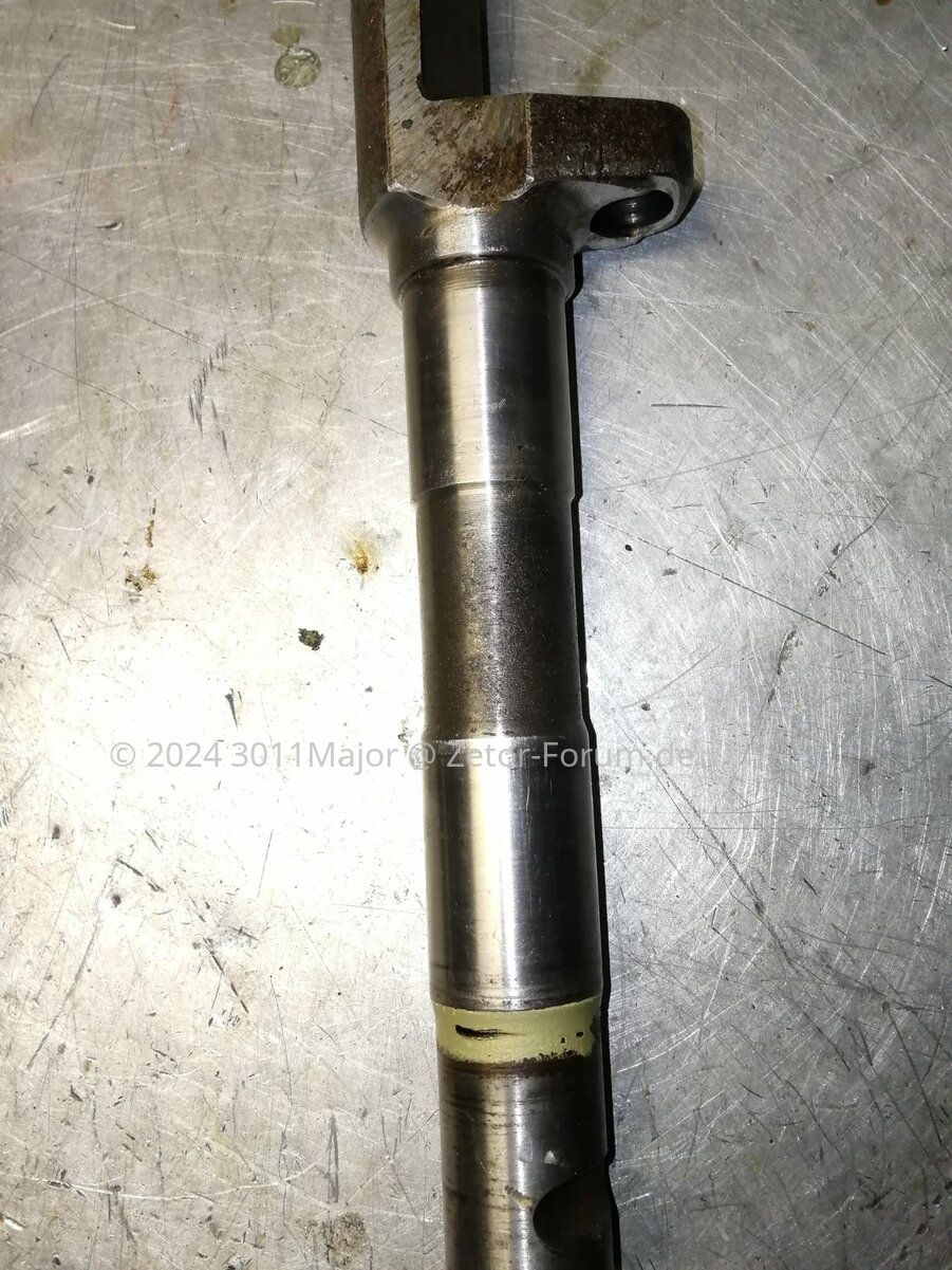

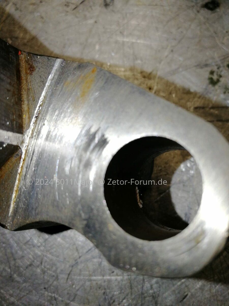

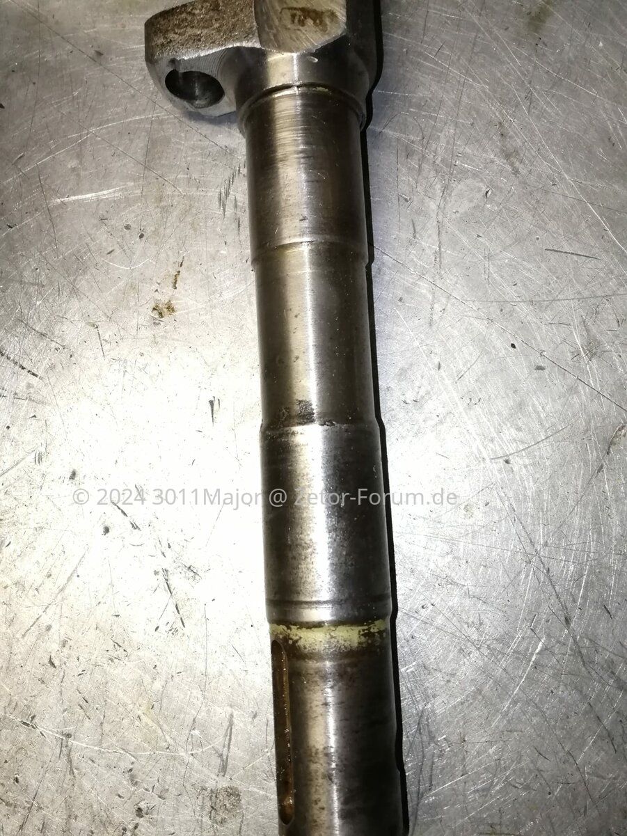

Außerdem trage ich noch etwas Material von den Lenkwellen ab die an der Würfelmutter gestreift haben. Dürfte auch leichten Einfluss auf die Schwergängigkeit gehabt haben. Siehe Bilder
An der Würfelmutter poliere ich noch die Kontaktflächen der Gleitsteine und entschärfe die Kanten der Steine etwas. Die klemmen je nach Belastung leicht.
Übrigens gibt es unterschiede bei den E.Teilen Lenkradwelle und Würfelmutter. Waren beide mal in meinem Zetor drinnen.
Alles Eigene Bilder
