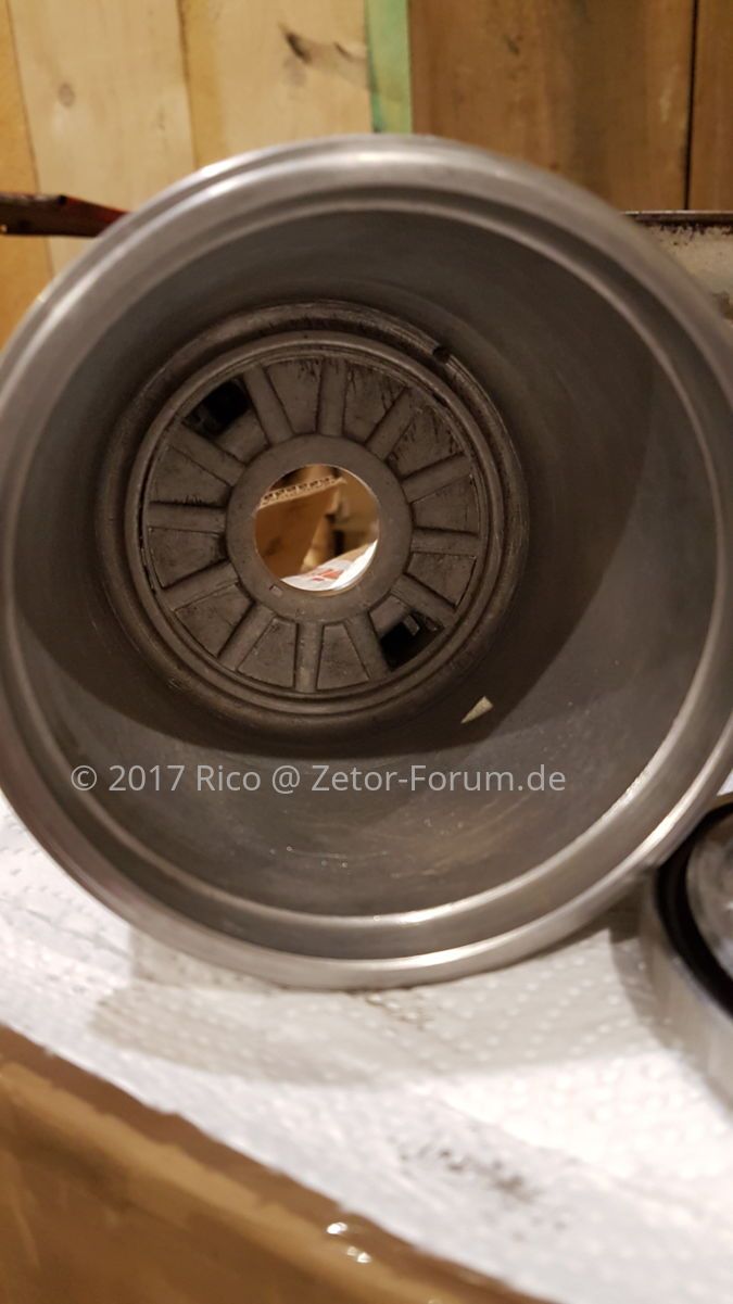

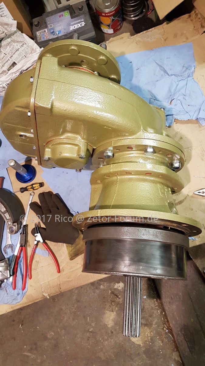

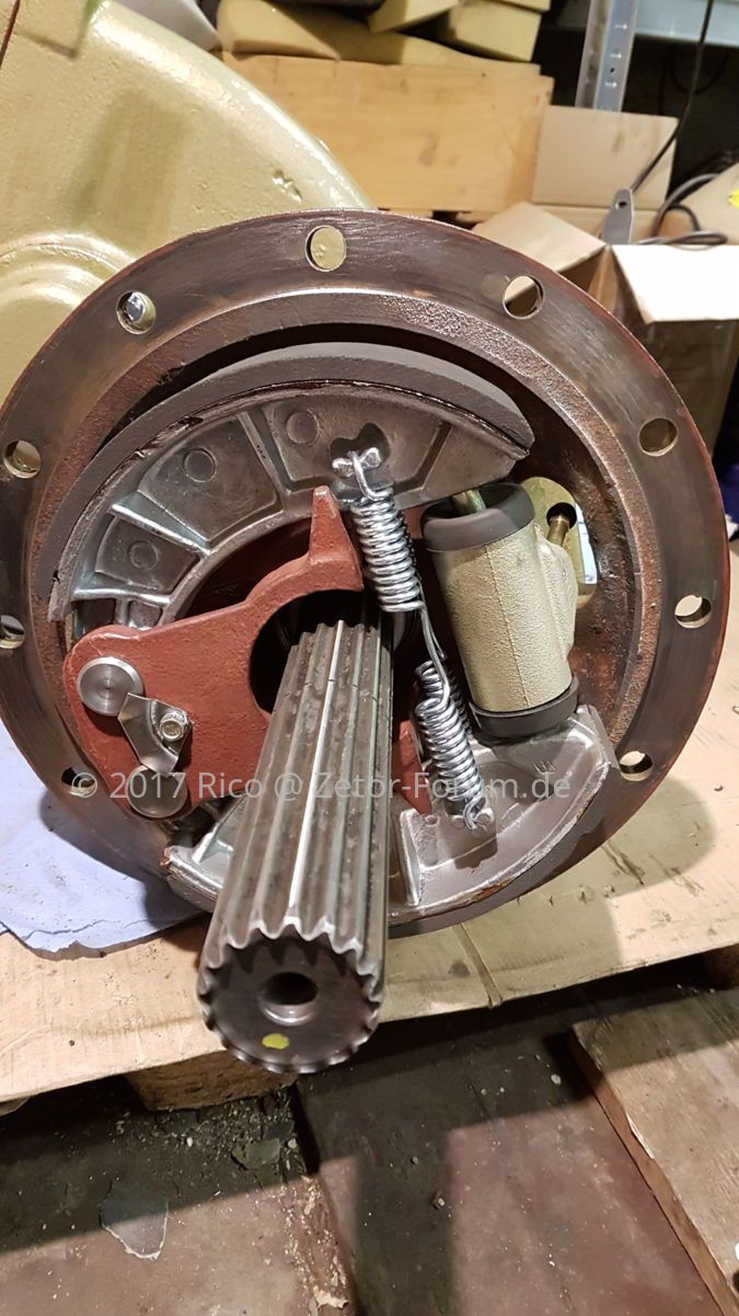

Danach kommt dann noch die Bremsanlage dran und die Trommel wieder drauf.
Das Portal ist fertig. So mit beiden bereits geschehen.

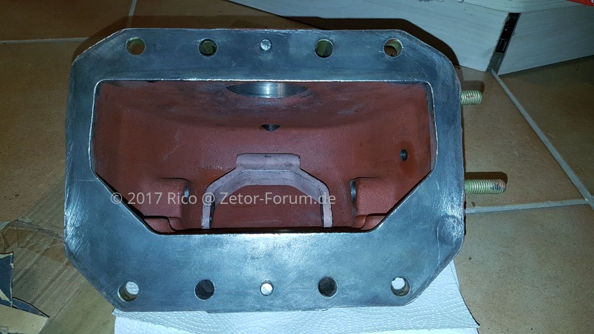

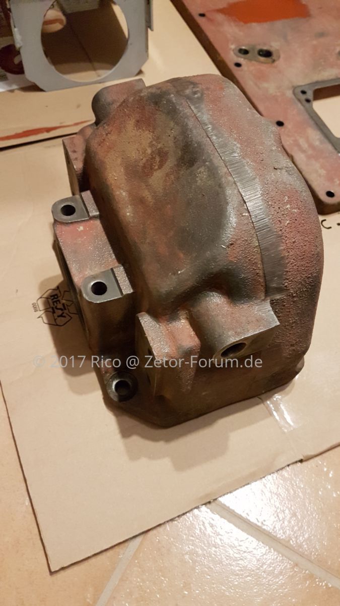

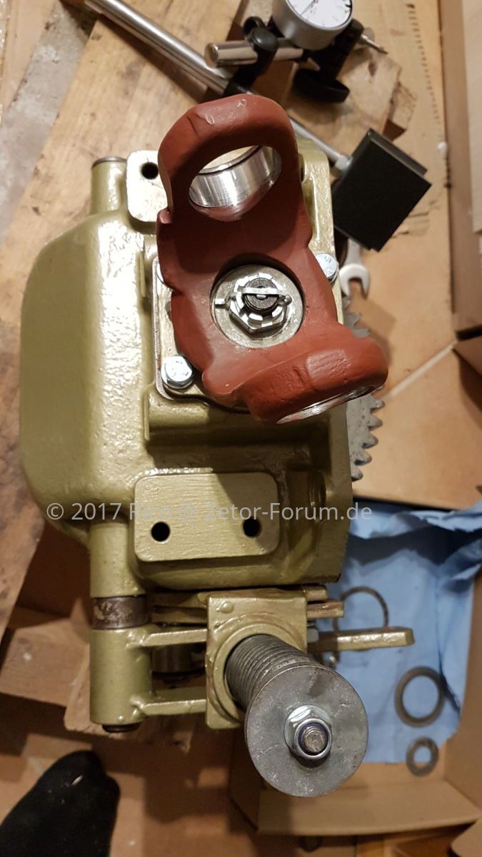

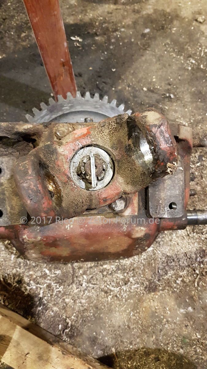

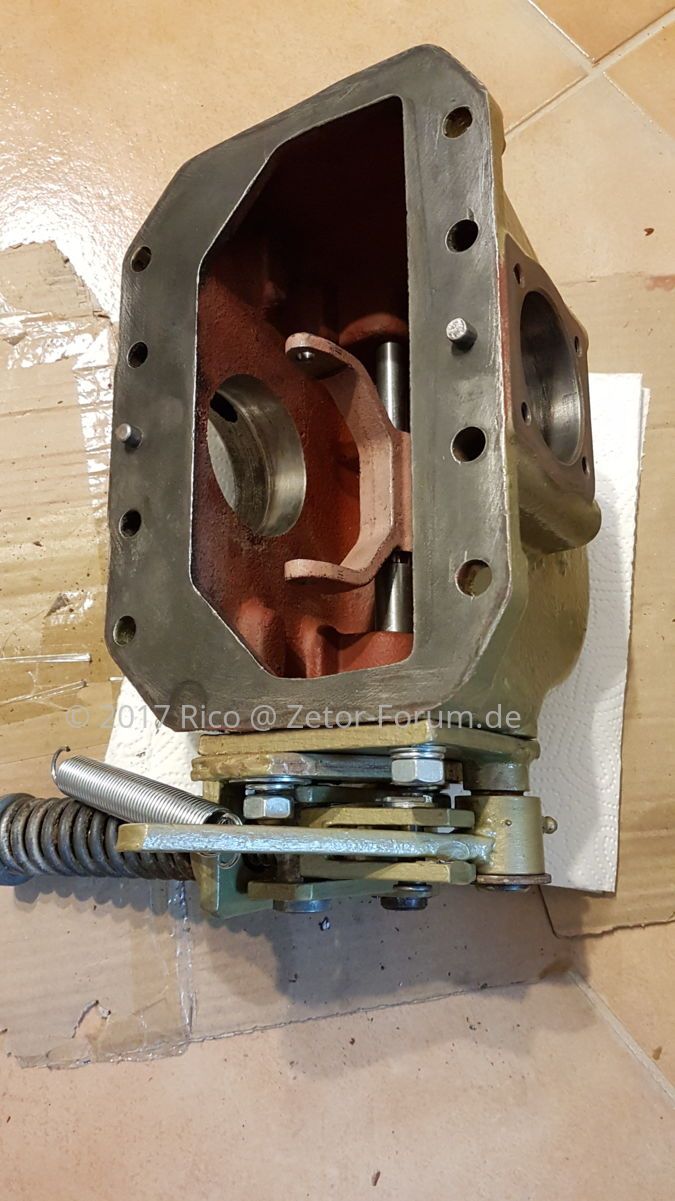

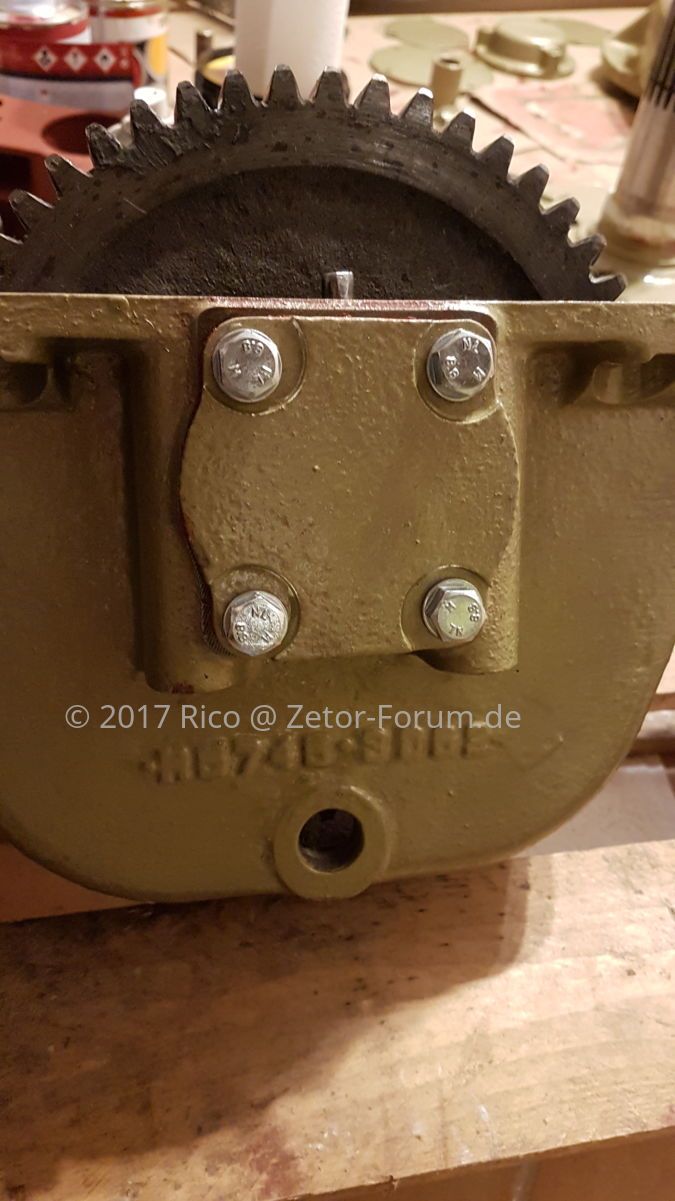

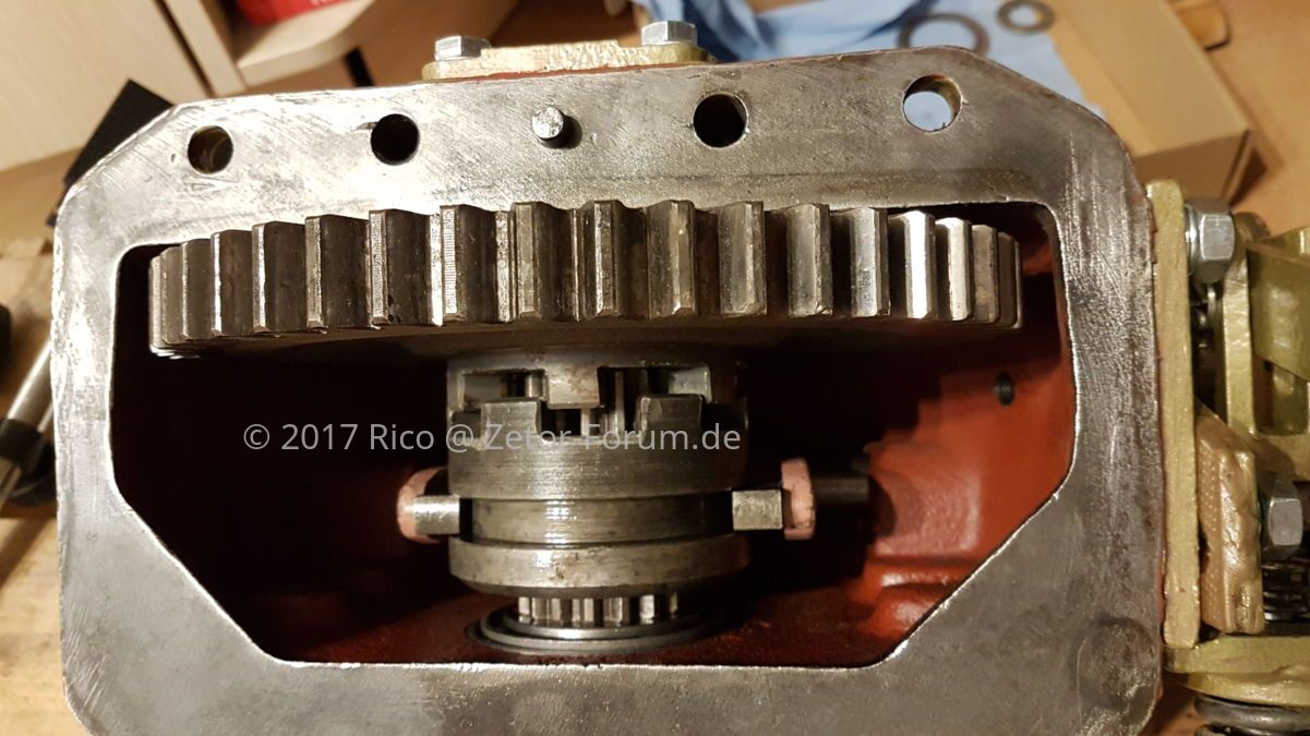

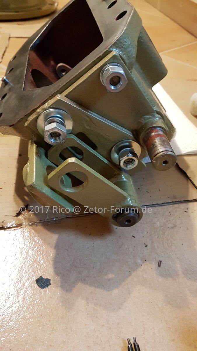

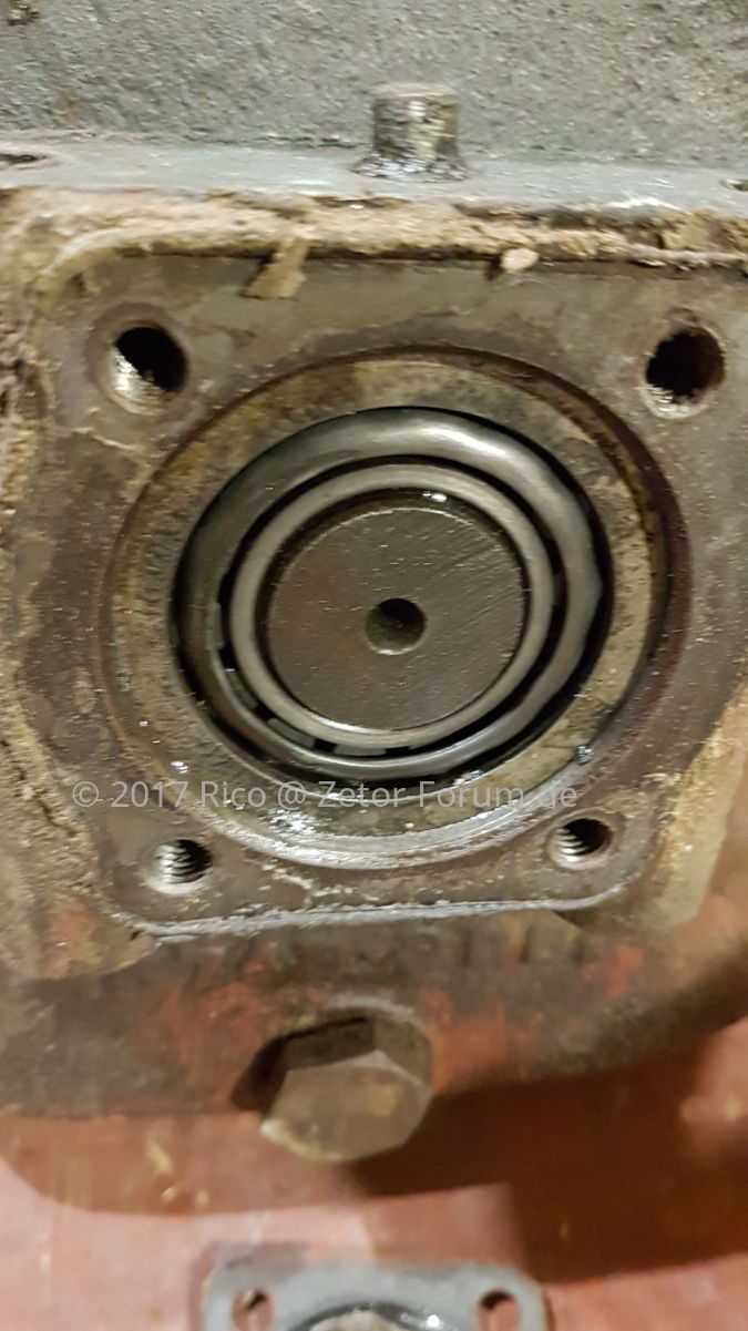

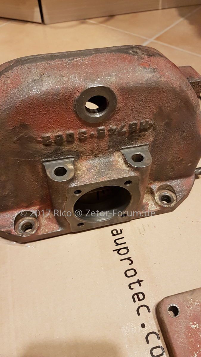

Ich hatte ganz vergessen, das ich ja noch was vor den Portalen erledigt hatte :wegguck. Ich habe auch schon den Antriebskasten überholt. So sah er vorher aus. Man muss dazu sagen, es hat alles funktioniert. Aber wenn man schon alles auseinander nimmt, warum nicht überall Lager und Dichtungen wechseln.
Das Teil wurde komplett demontiert, alles gereinigt, neu lackiert und dann mit neuen Dichtungen, O-Ringen und Lagern wieder zusammengebaut.

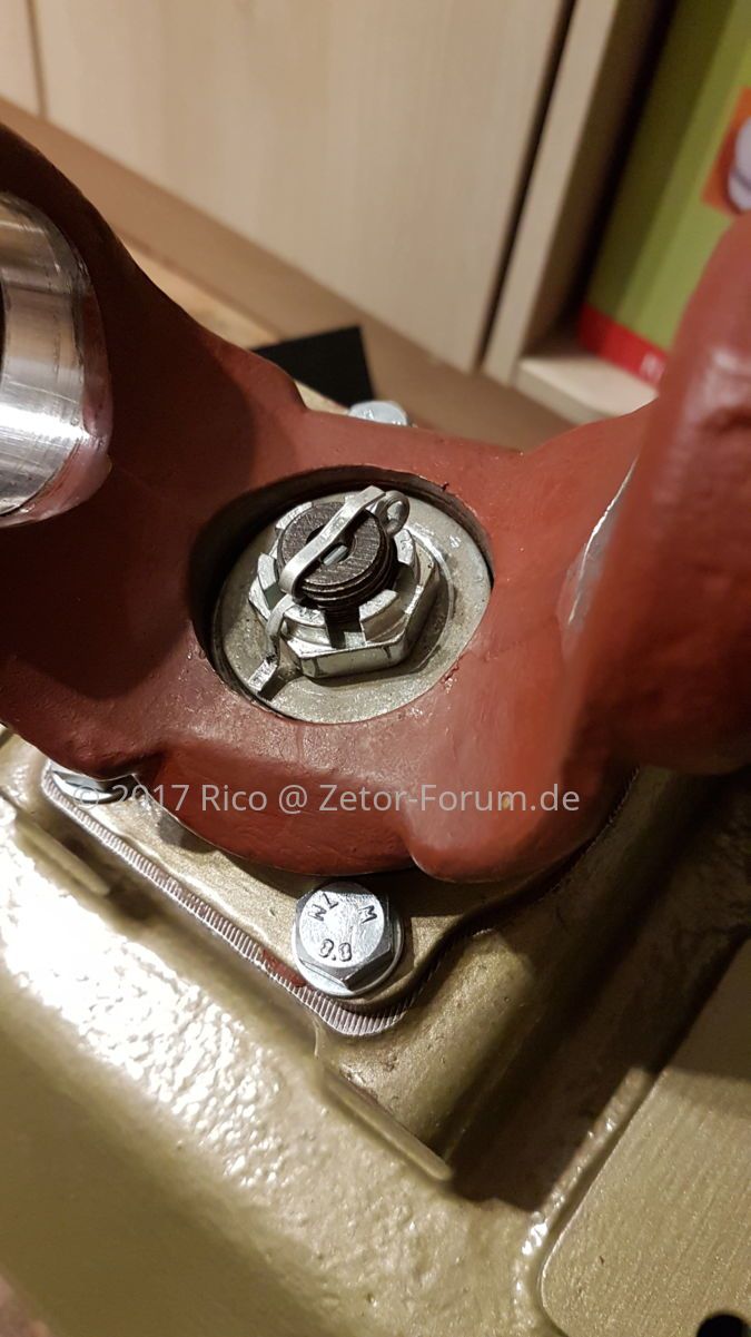

Der Kreuzzapfen war nicht so leicht herauszubekommen, aber gab dann letztlich doch auf. Der neue liegt schon parat, bin noch nicht zum montieren gekommen.

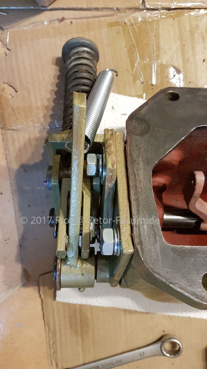

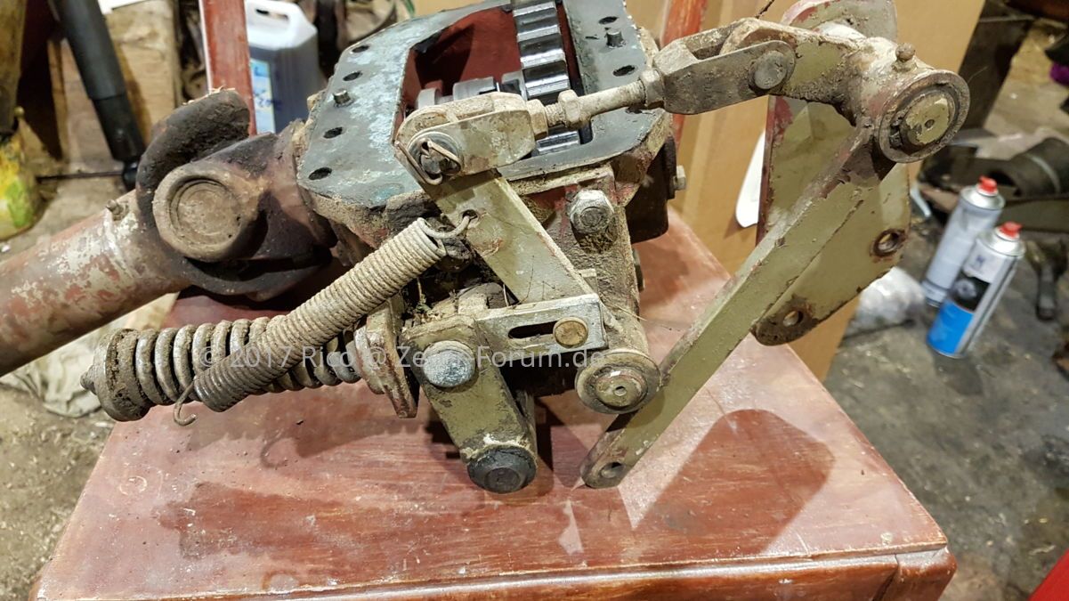

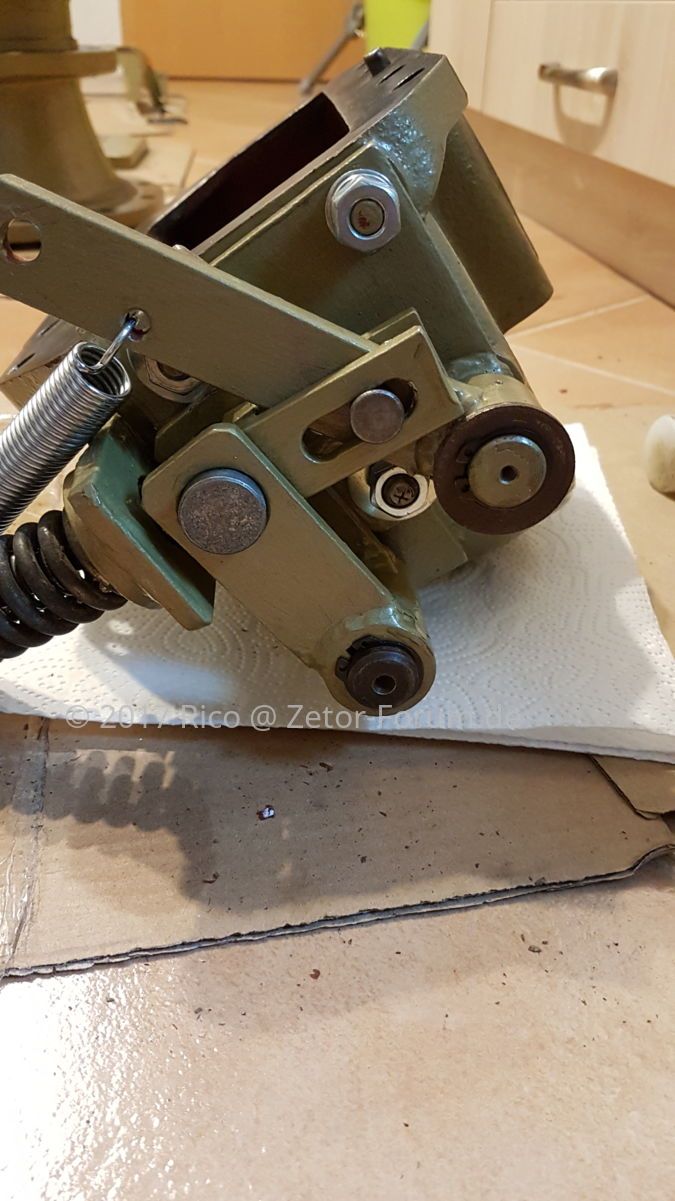

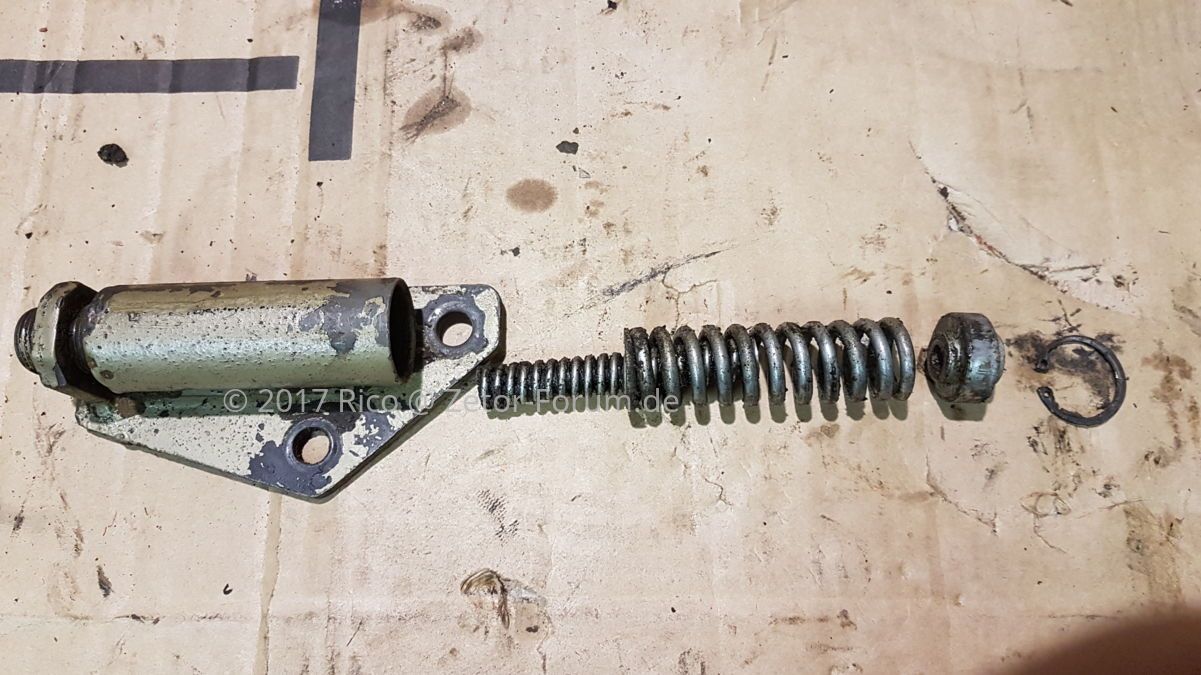

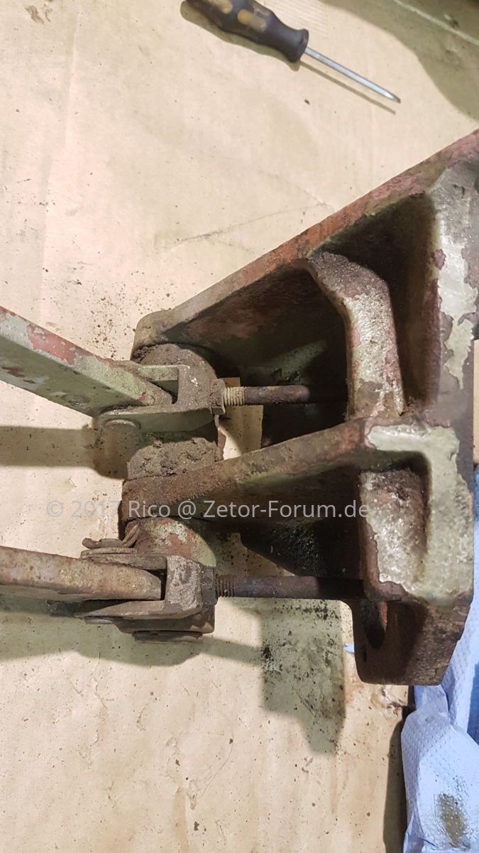

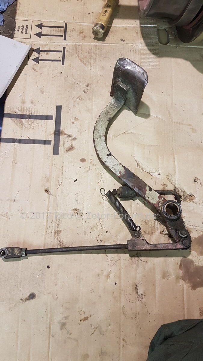

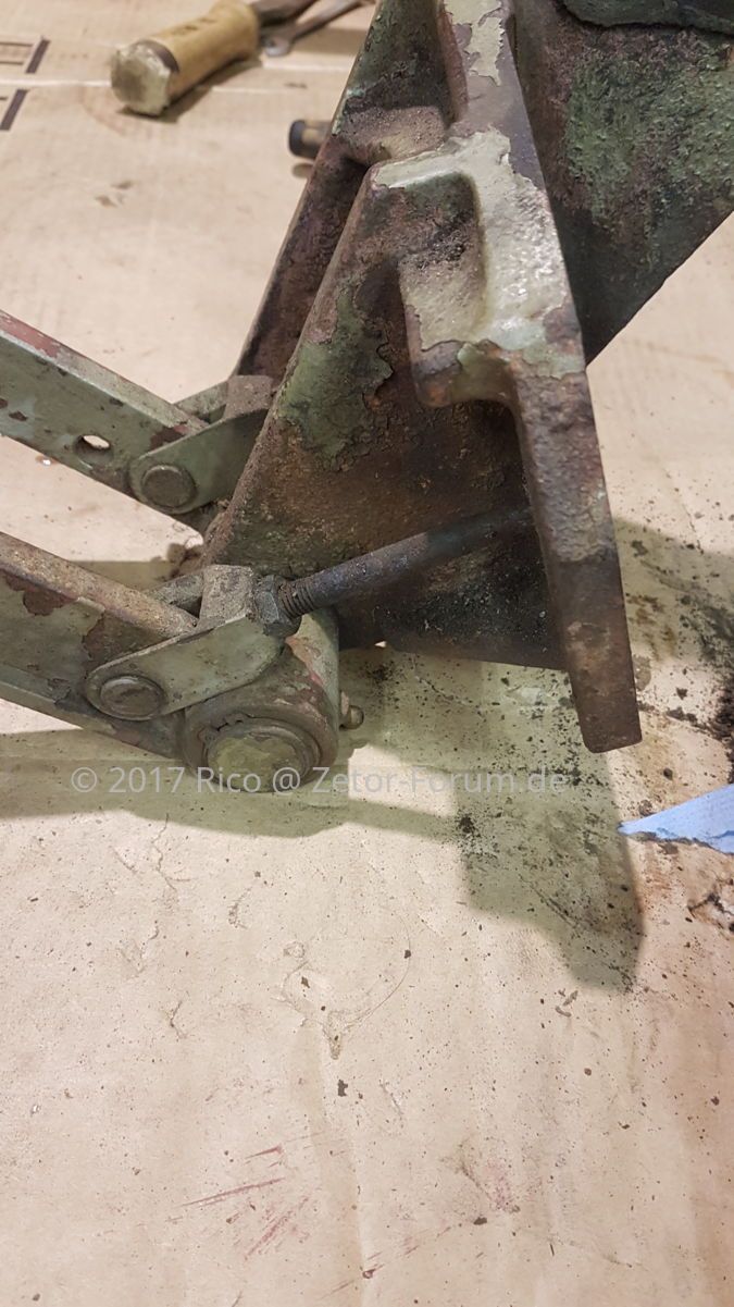

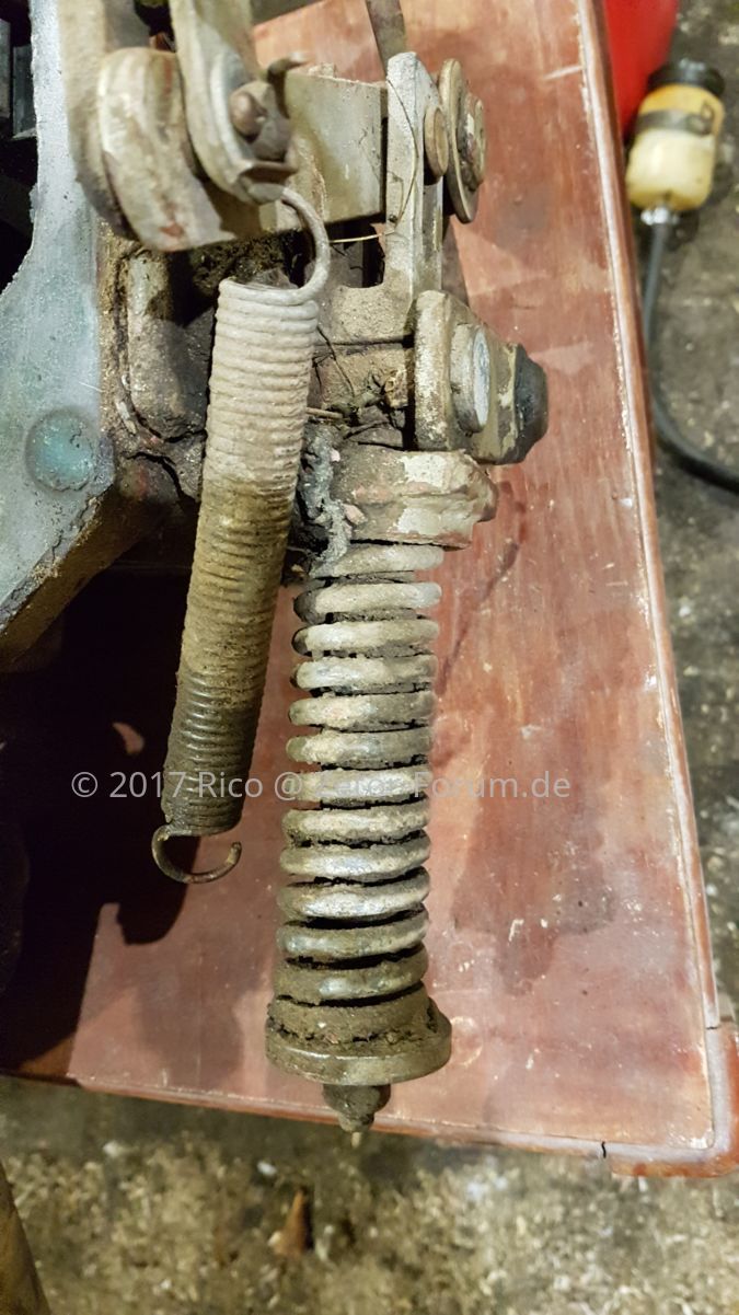

Heute habe ich dann mal die ganze Pedalerie zerlegt und gereinigt, damit die dann demnächst neu lackiert werden kann. Hab auch den Druckausgleicher zerlegt und die Bowdenstütze der Handbremse zerlegt.
Die Bilder sind noch vorm Reinigen, also noch beim Zerlegen.

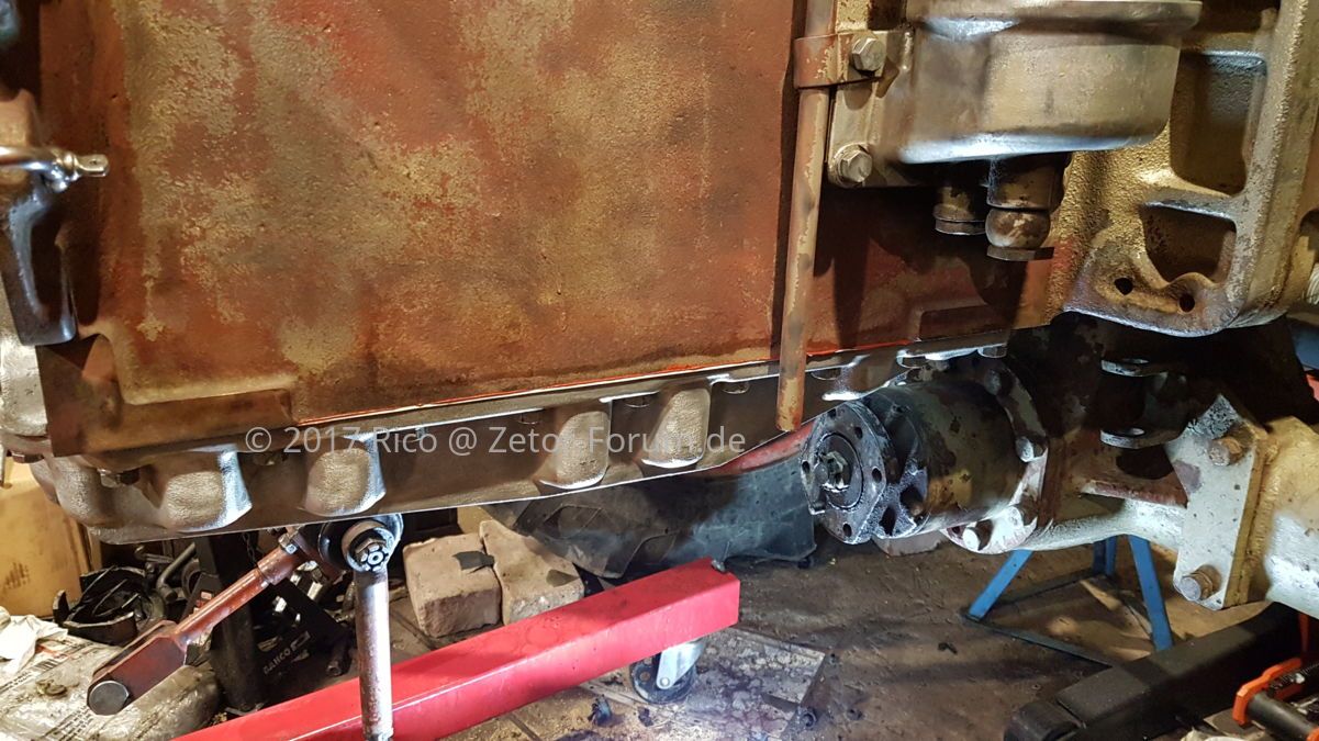

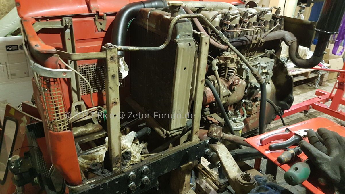

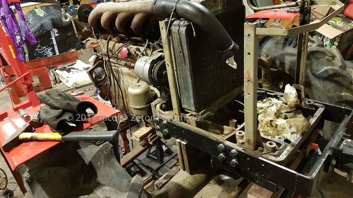

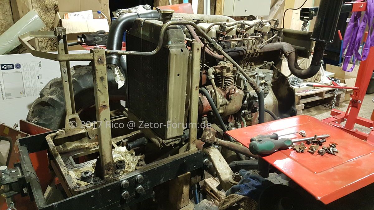

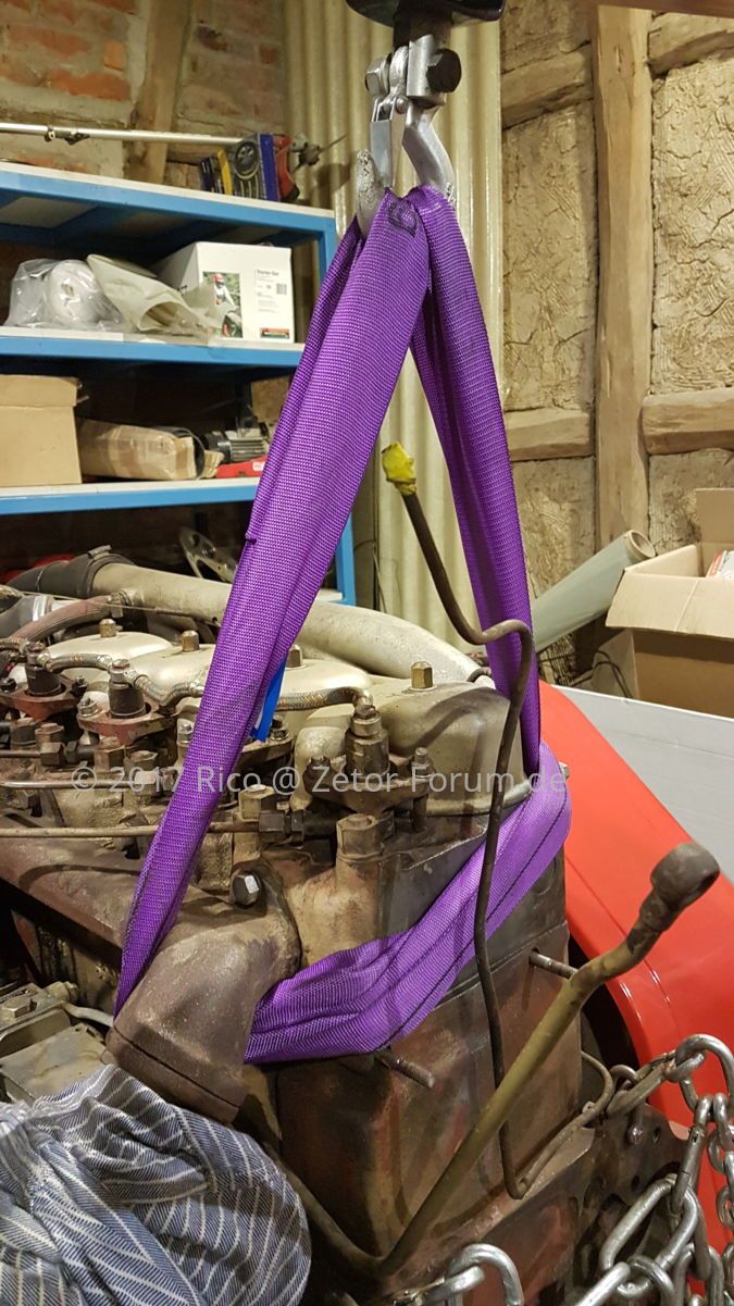

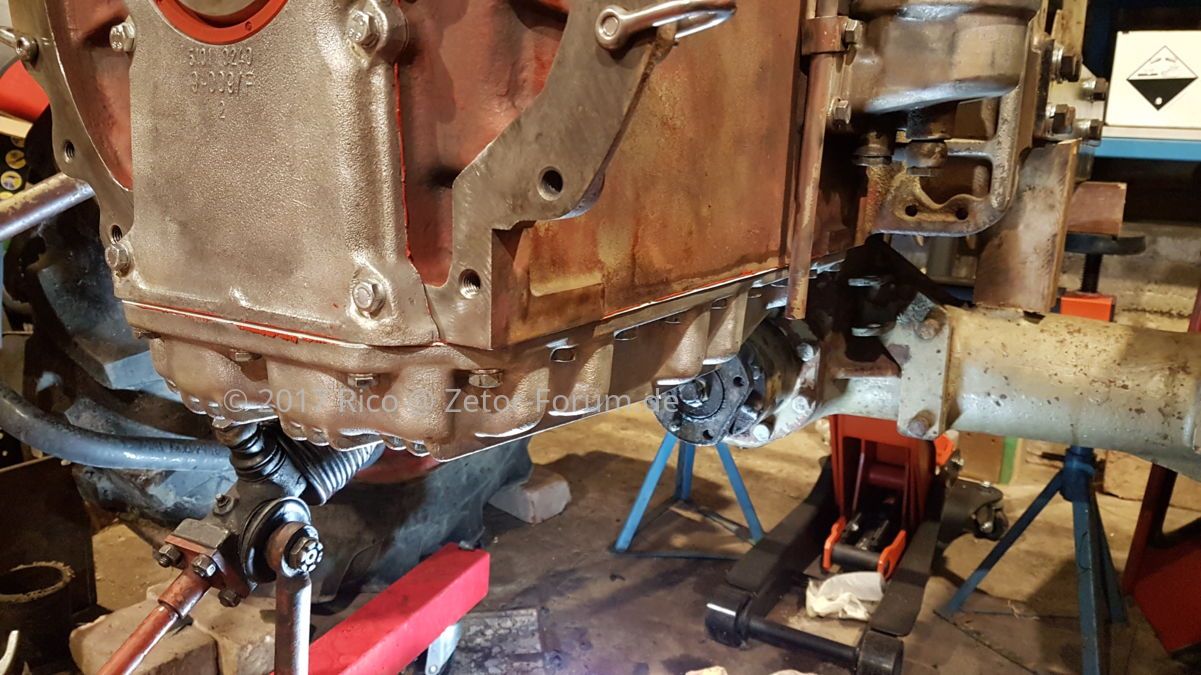

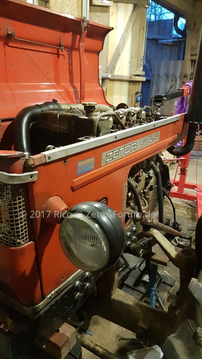

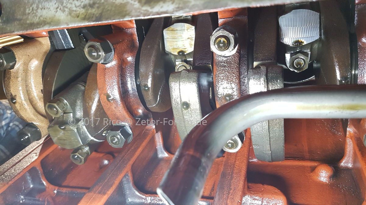

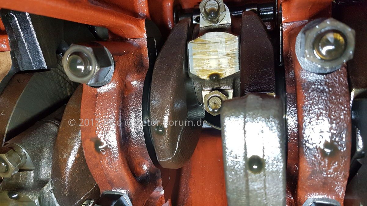

Ich habe diese Woche die komplette Verkleidung des Motors demontiert.

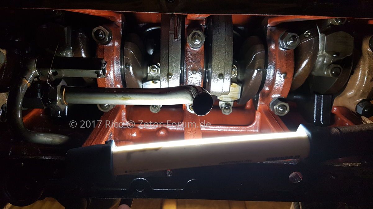

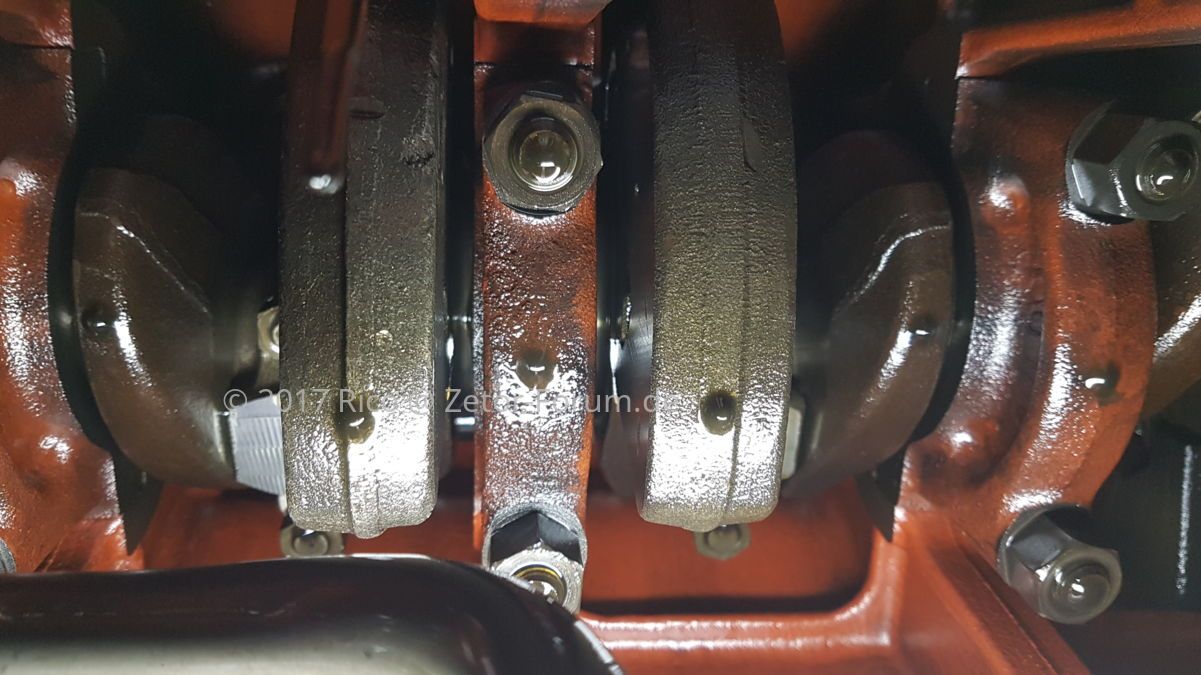

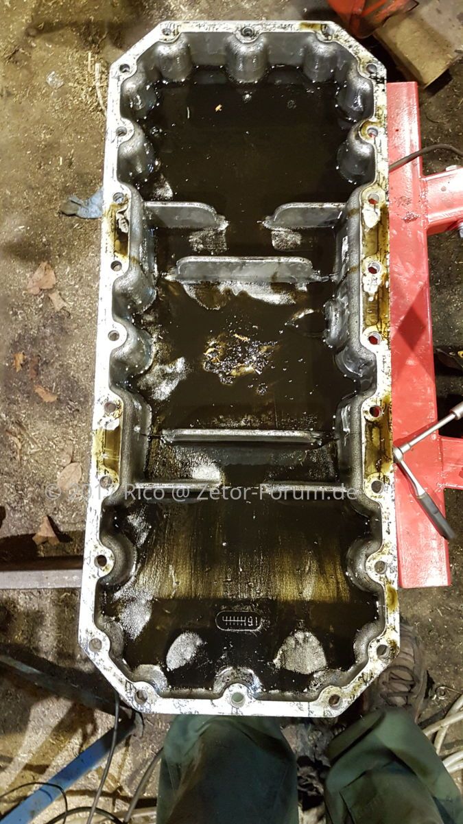

Dann habe ich den Motor geöffnet, mal Sichtkontrolle gemacht und ordentlich gereinigt.

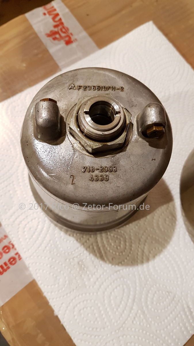

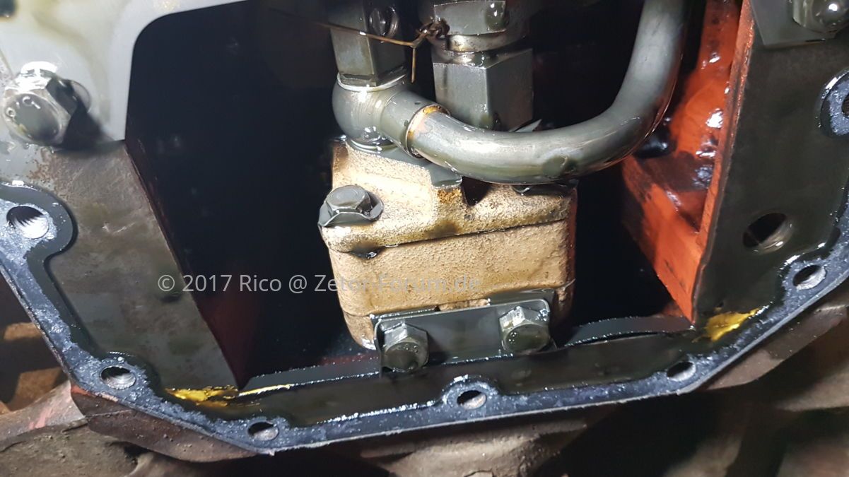

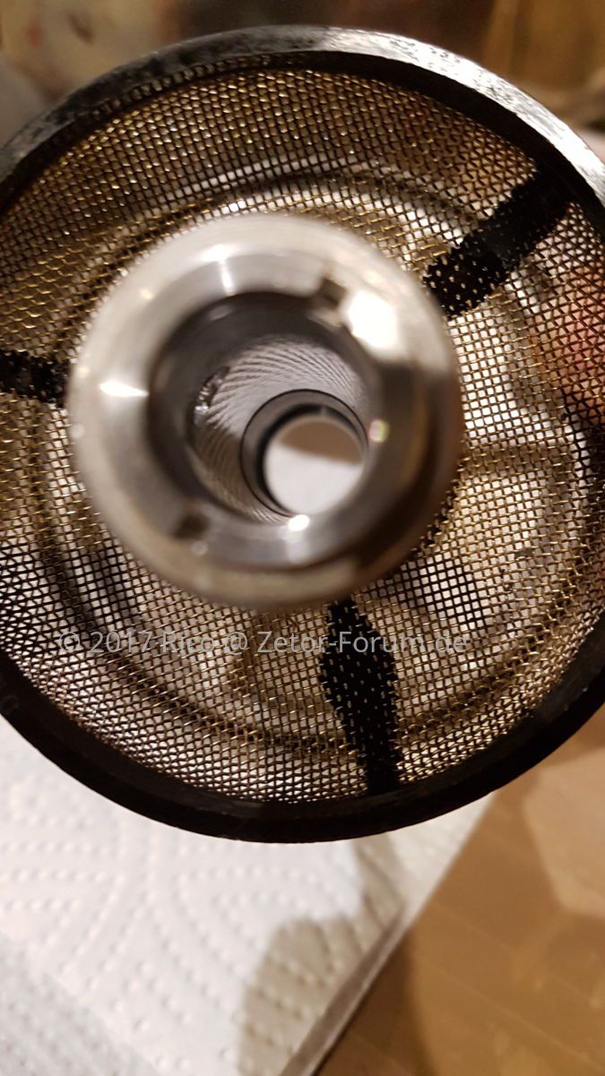

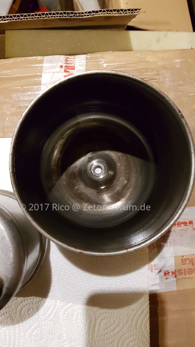

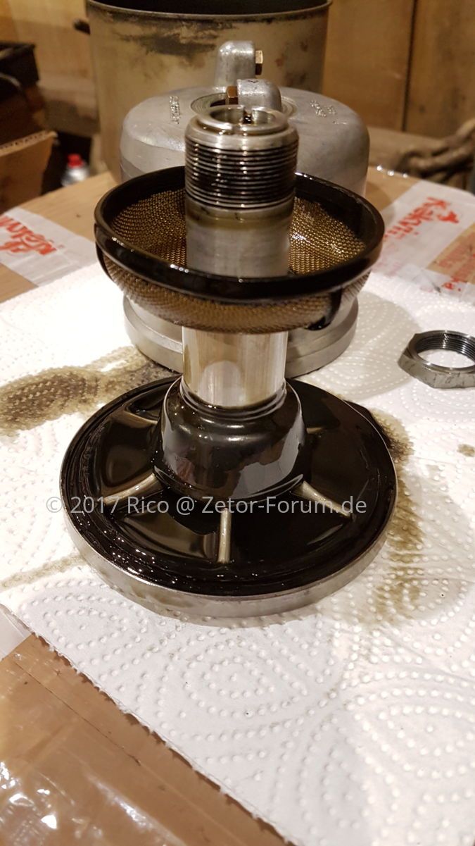

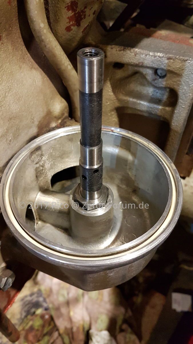

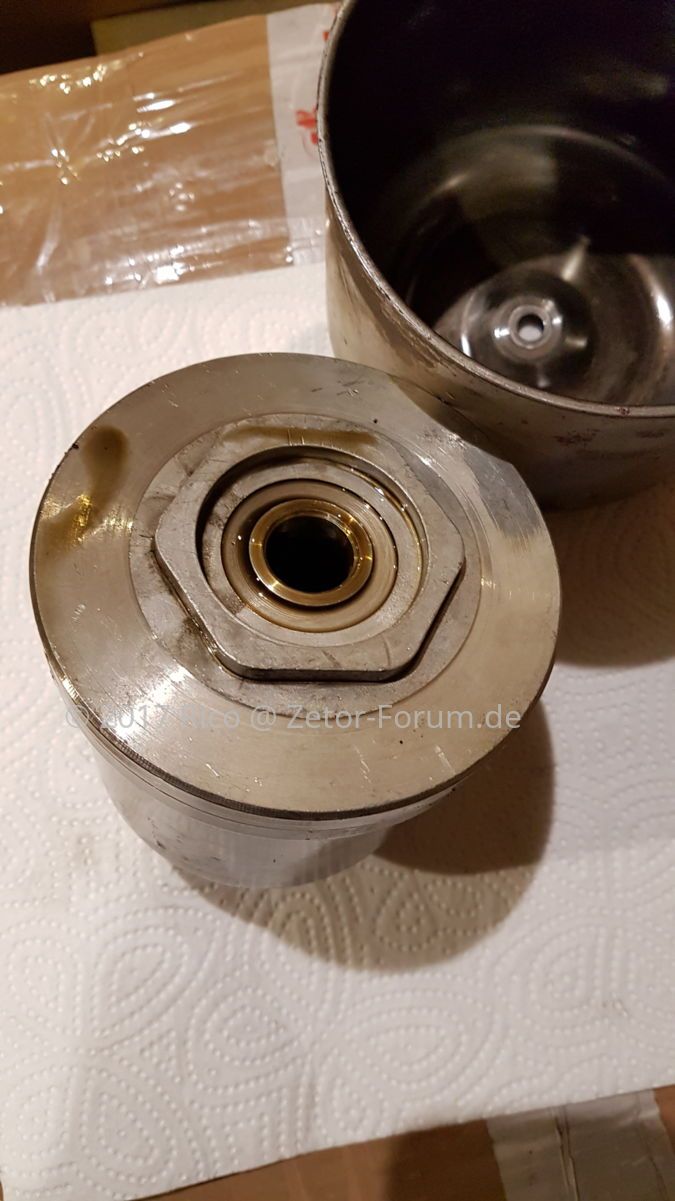

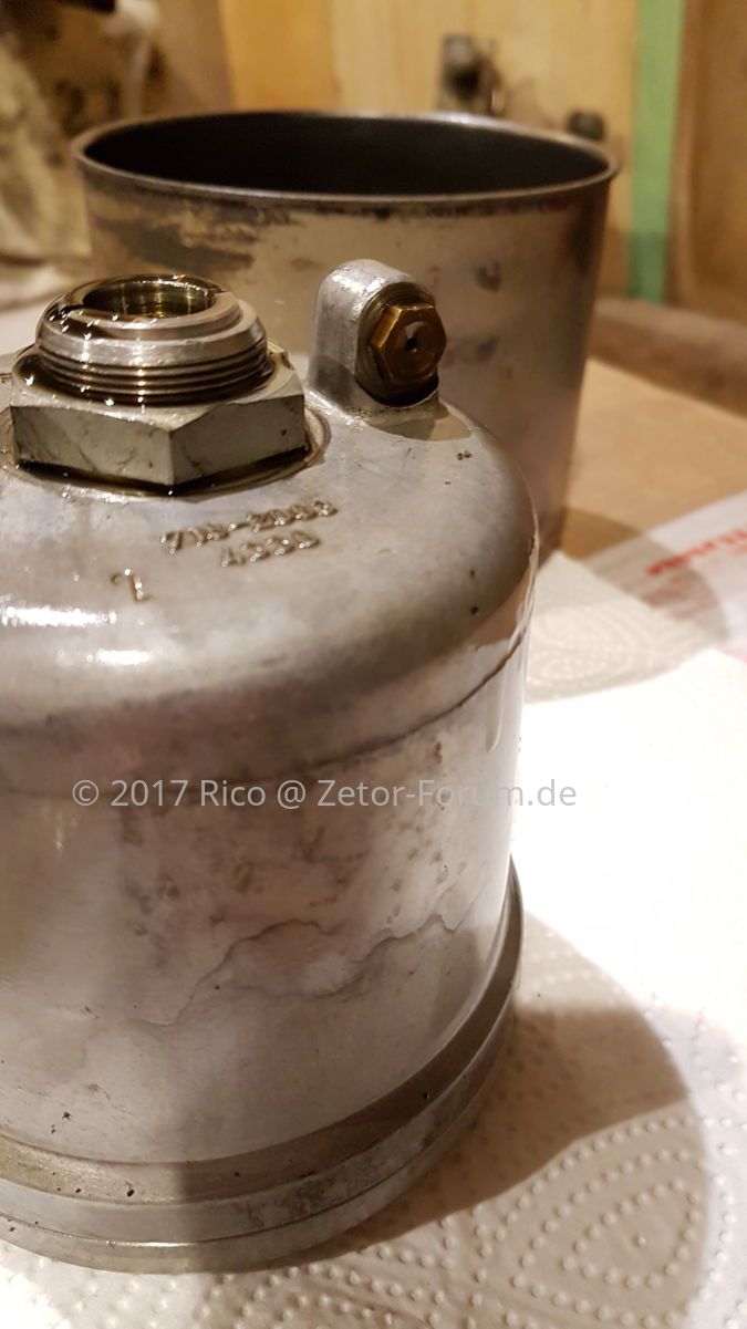

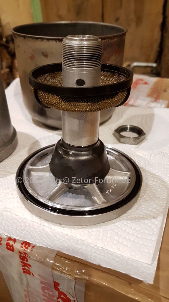

Die Ölwanne war ein wenig dreckig... Die elendige Ölwannendichtung hat am Block geklebt wie Ast. Konnte ich nur mit Stechbeitel und Hammer entfernen und dann mit Bremsenreiniger und Drahtbürste. Dann ging es weiter mit reinigen und dann kam in diesem Zuge auch die Zentrifuge mit dran.
Fortsetzung folgt...

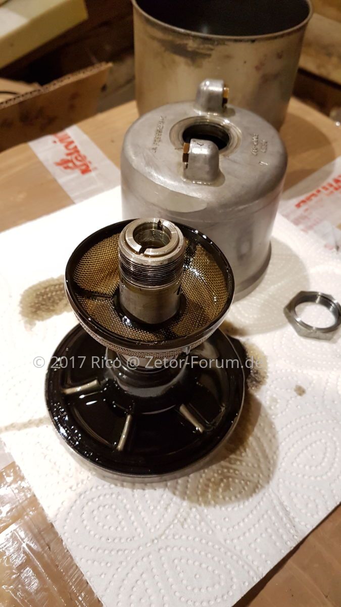

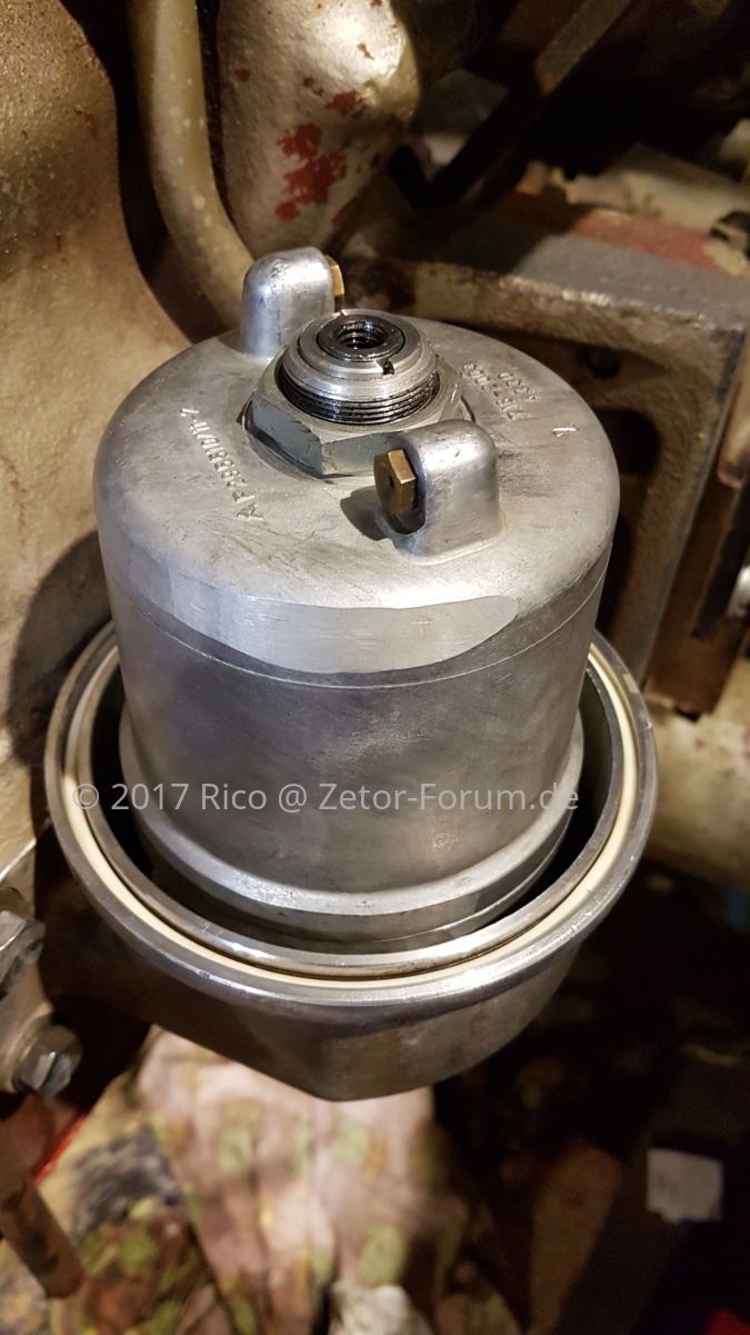

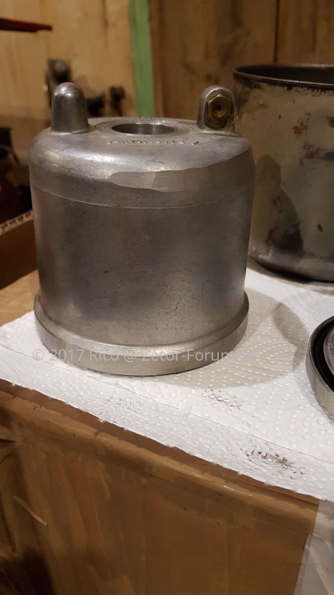

Wie auf dem ersten bild zu sehen, wichtig Ober- und Unterteil wieder korrekt zusammen zu setzen, wegen der Auswuchtung. Dafür sind die beiden eingeschlagenen Kerben.
Dann wurde das untere Gehäuse am Block gereinigt und dann die Zentrifuge wieder montiert mit neuen Dichtgummis.

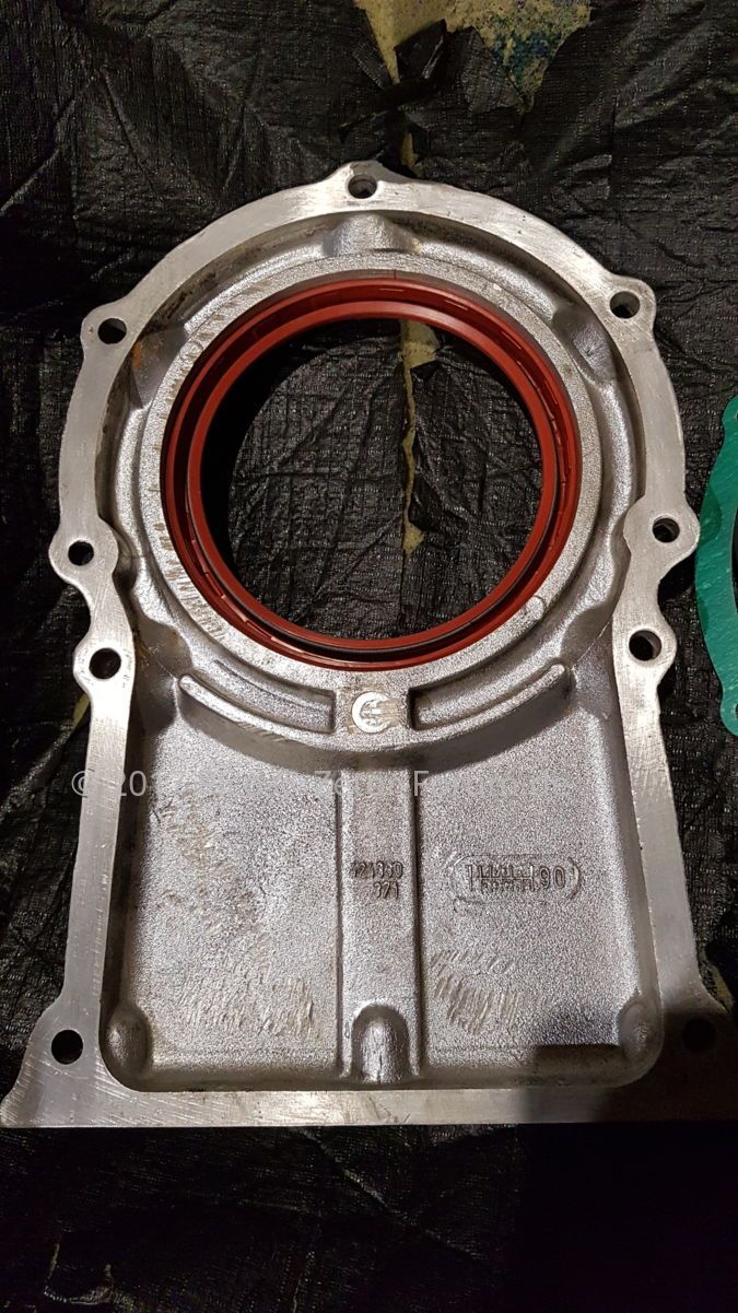

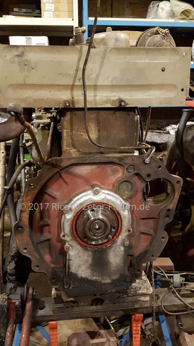

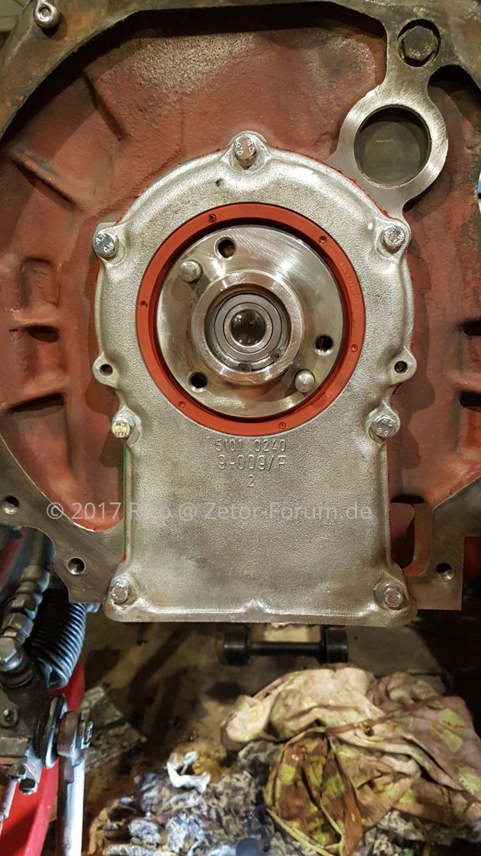

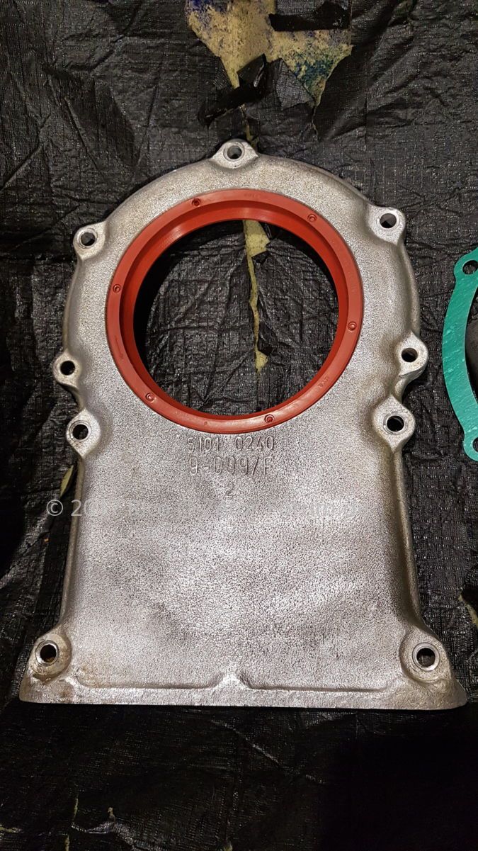

Danach kam der hintere Deckel des Kurbelgehäuses dran. Dieser wurde gereinigt, vor allem die Dichtflächen und dann der neue Wellendichtring (140x120x15) eingeschlagen.

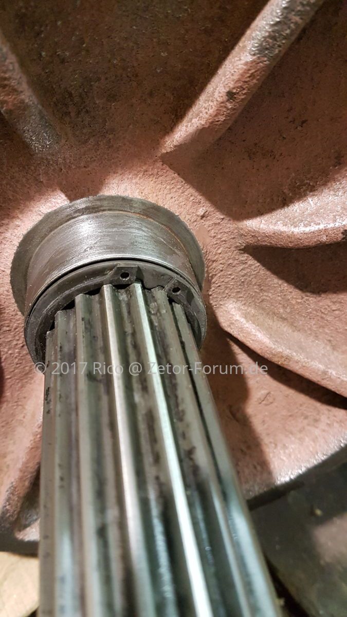

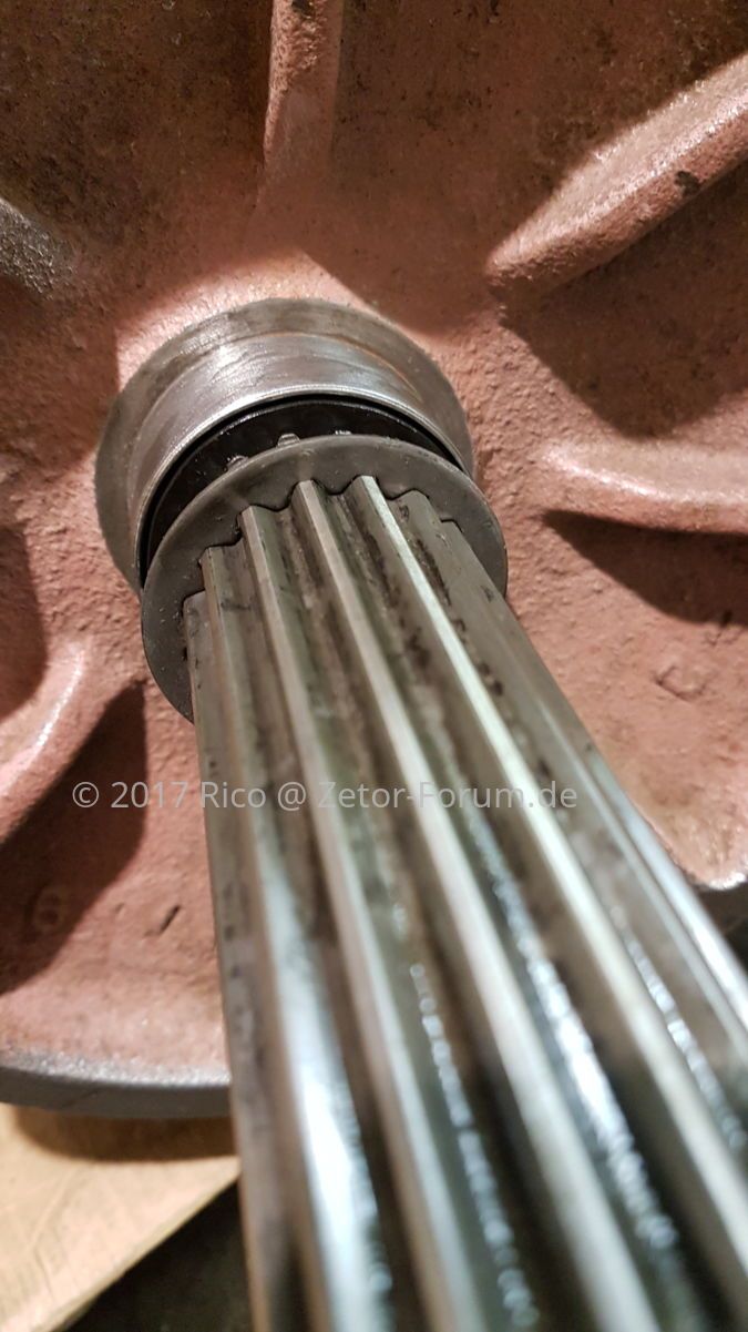

Das Pilotlager der Antriebswelle hat ein bisschen Probleme gemacht, da es bombenfest saß. So sieht das neue aus.
Der Deckel kam mit neuer Dichtung wieder drauf.

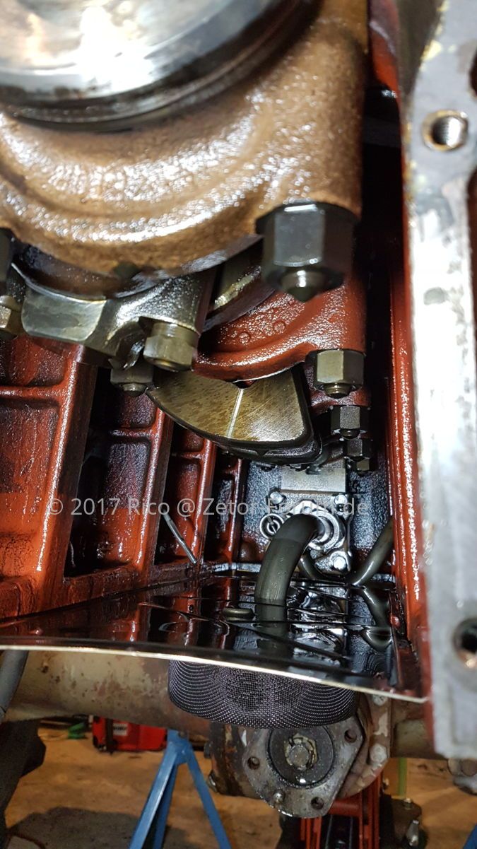

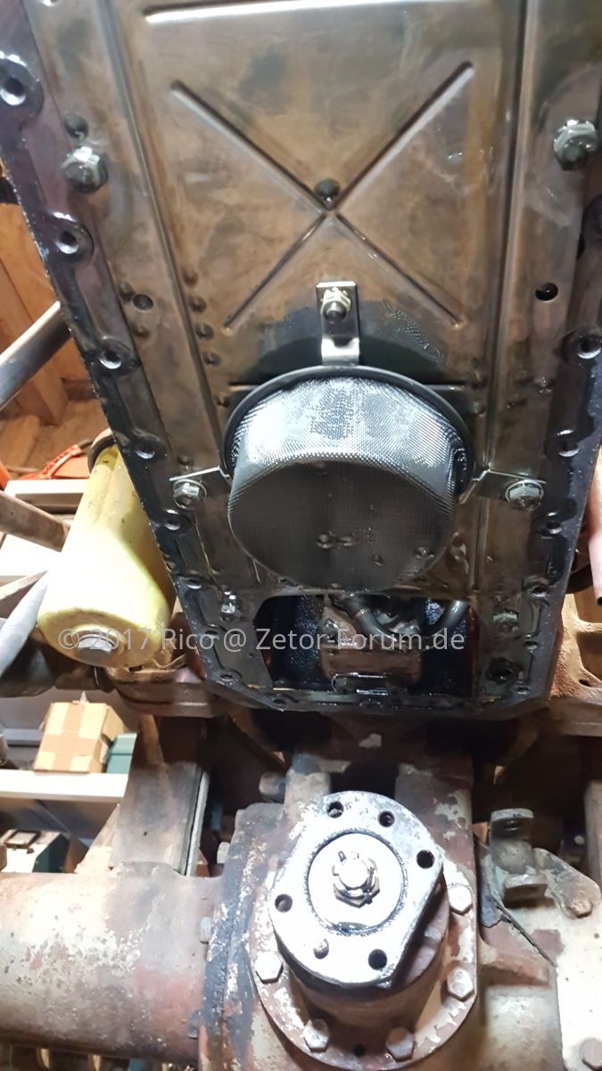

Jetzt konnte die Ölwanne wieder dran. Auch diese hatte ich vorher aufwendig gereinigt und die Dichtflächen gesäubert.

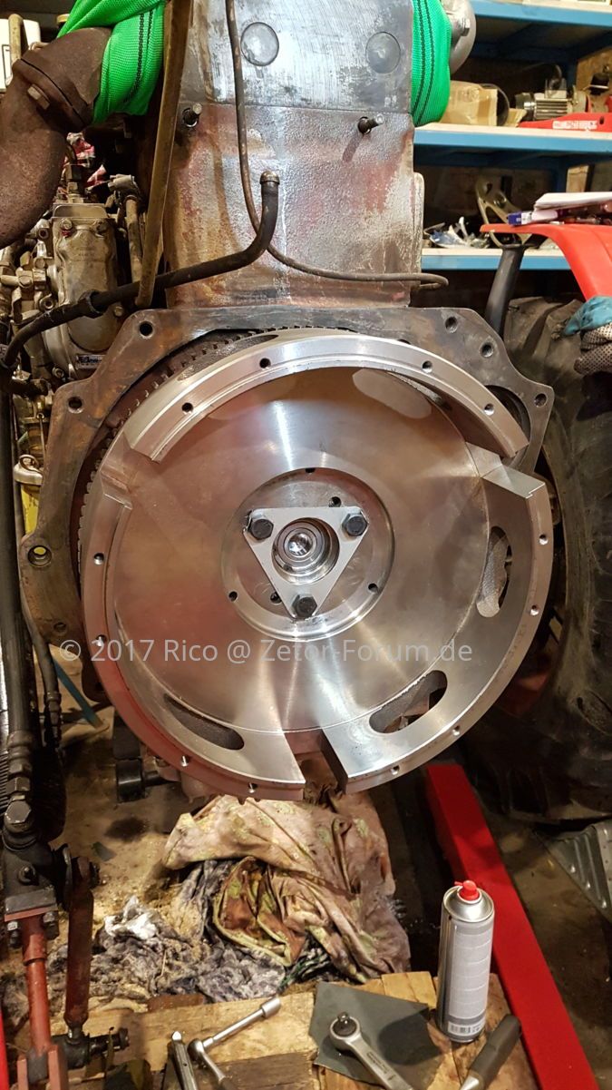

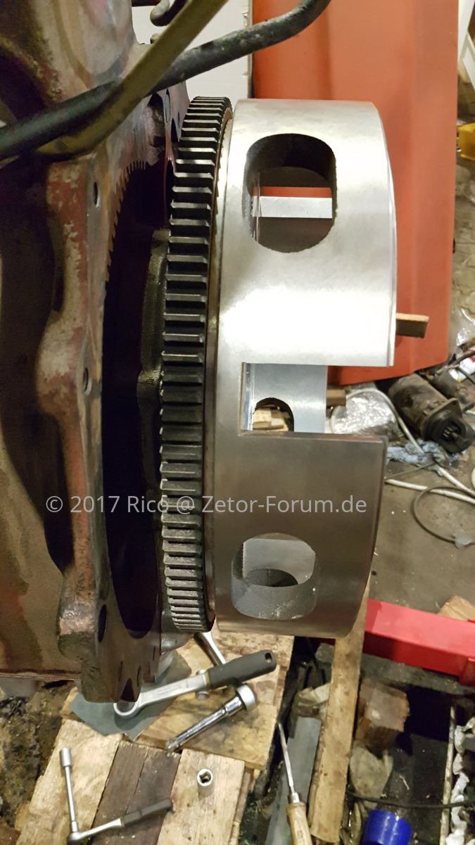

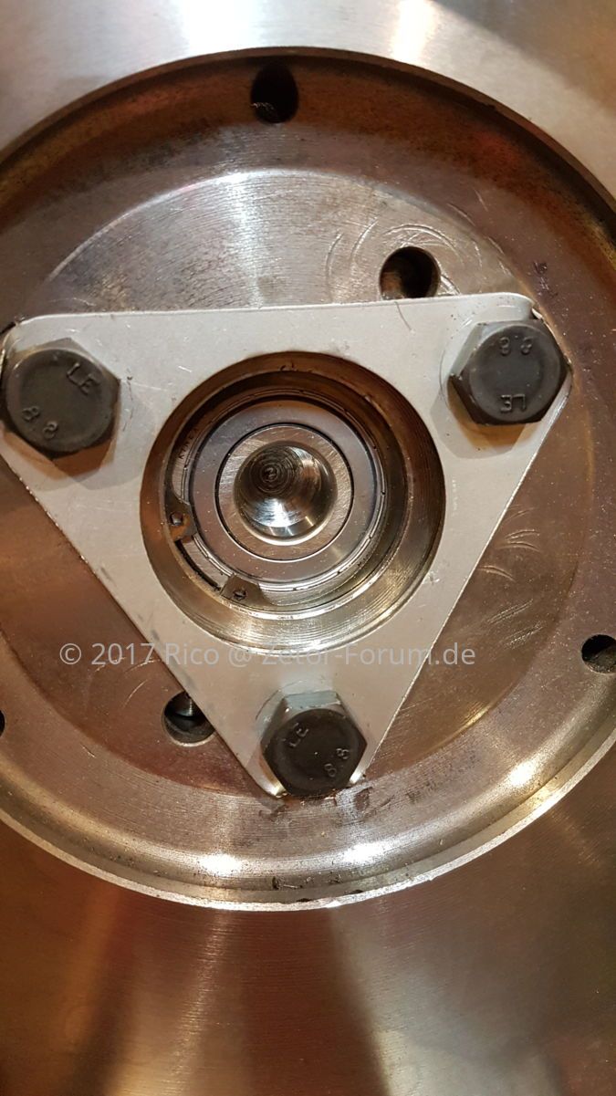

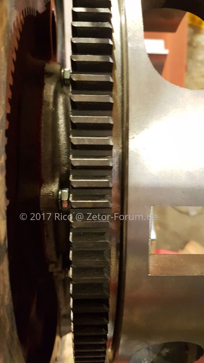

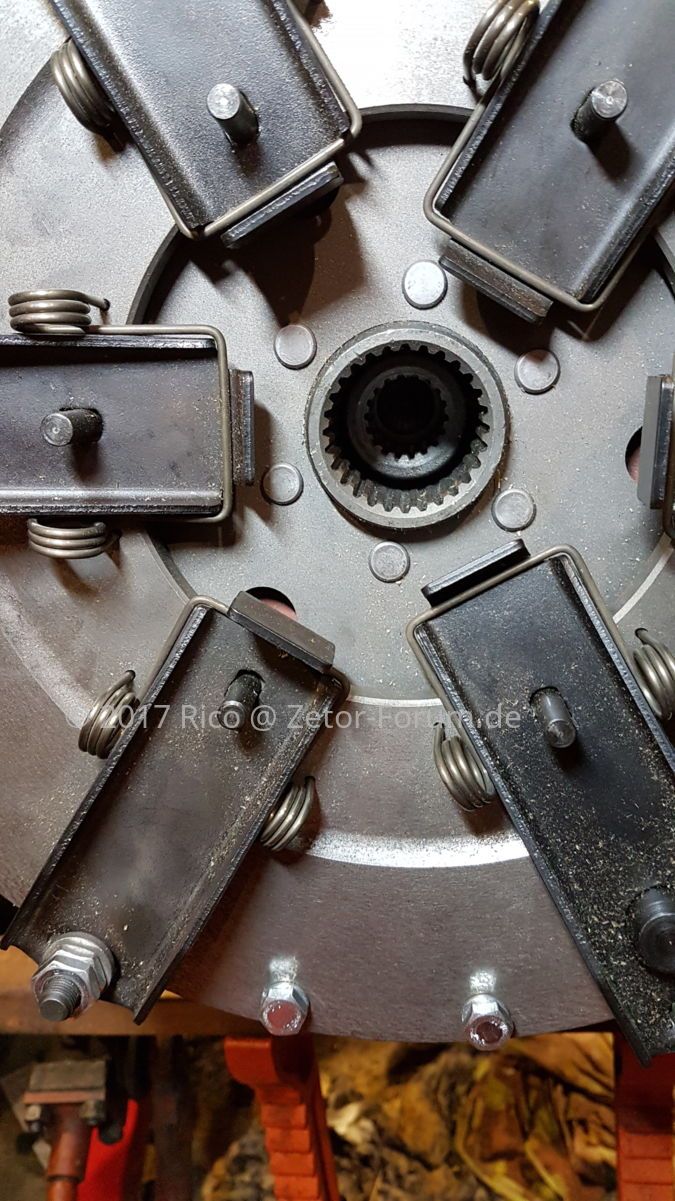

Als nächstes kam die neue Schwungmasse dran.
Die Schrauben werden mit 108 - 118 Nm angezogen. Danach die Ecken des Sicherungsbleches hochbiegen, damit sich die Schrauben nicht lockern können.

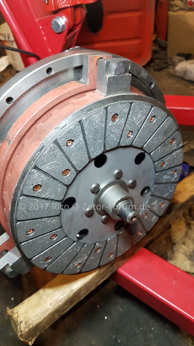

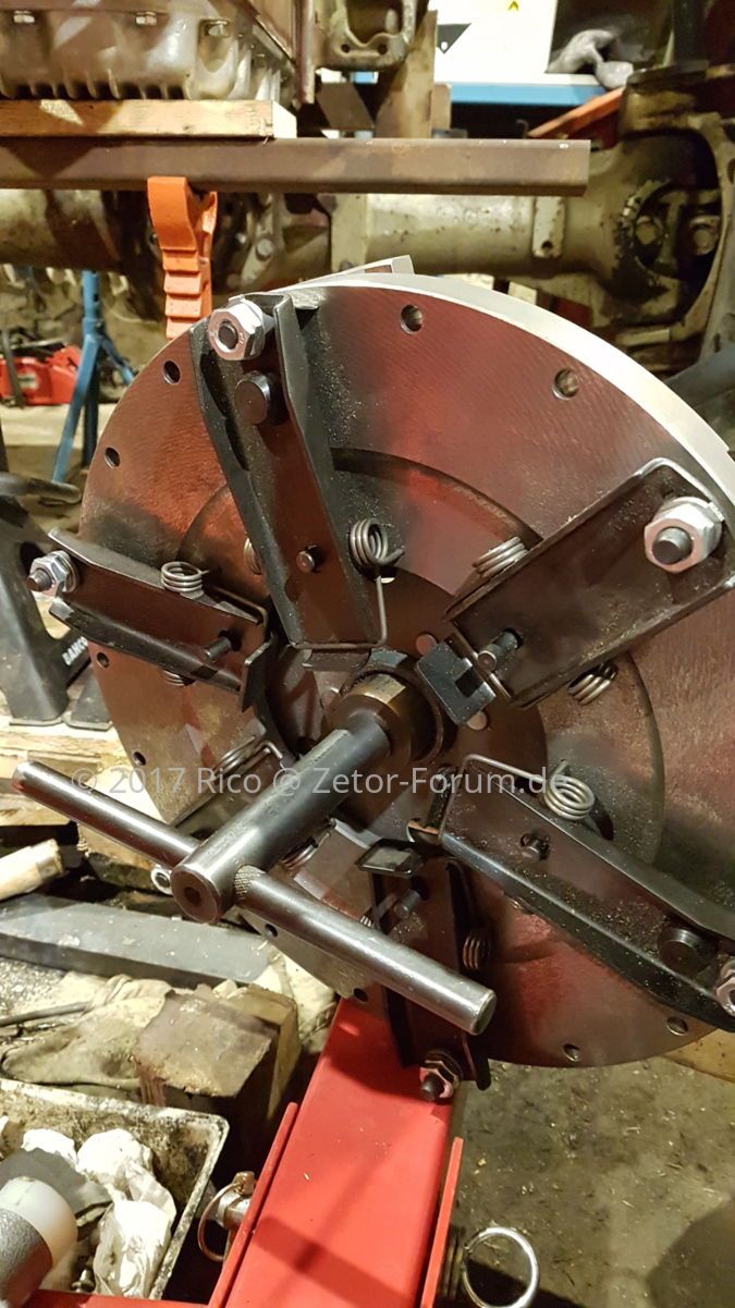

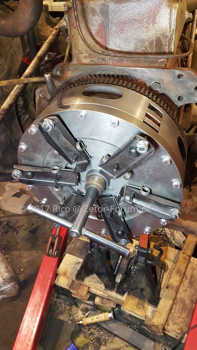

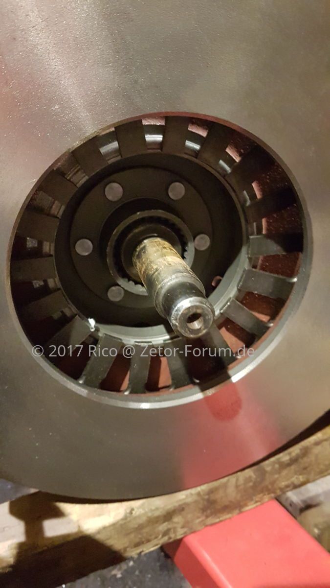

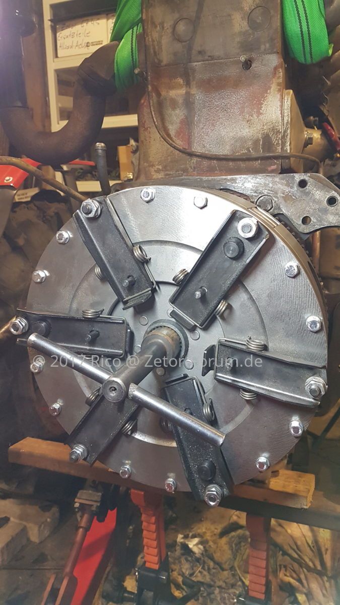

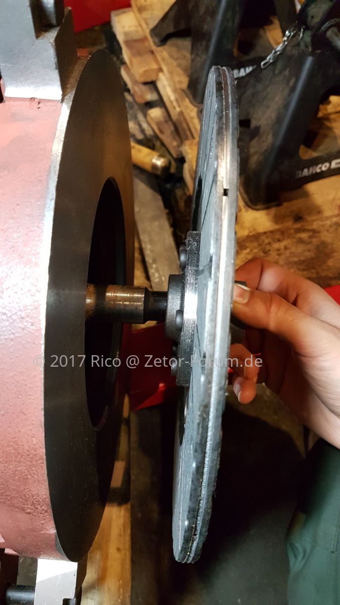

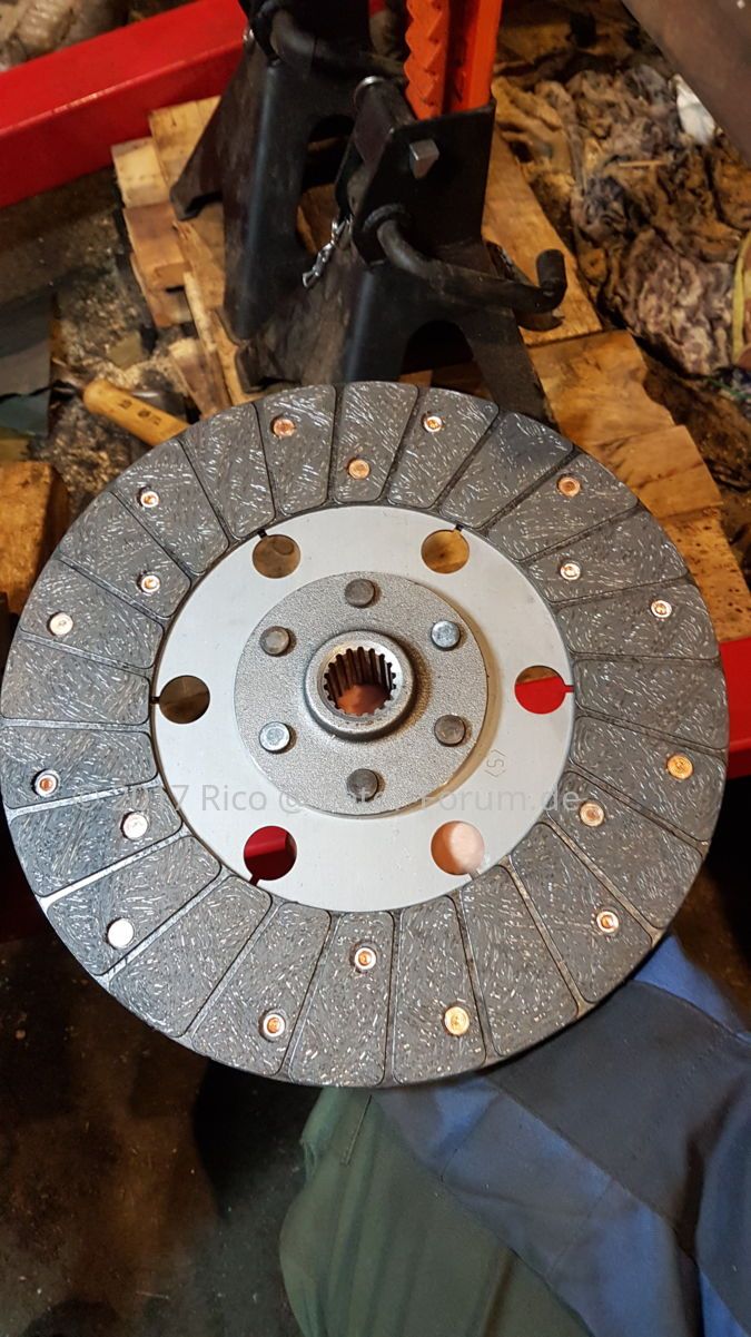

Jetzt kam ich nicht mehr weiter, da mir der Zentrierdorn fehlte für die Kupplungsscheiben. Da hat mir @Joachim heute freundlicherweise (wieder mal) aus der Patsche geholfen und mir einen geliehen. Also konnte es dann weiter gehen. Wichtig, die Fahrkupplungsscheibe mit der Langen Seite der Mitnehmerhülse zum Motor hin einbauen, sonst kolliedieren die Niete der Scheibe mit den Schrauben der Schwungmasse und es ist dauerhaft eingekuppelt. Ich habe auch, wie man den Bildern entnehmen kann, die neuere Kupplungsautomaten-Version genommen - mit Tellerfeder anstatt 12 Einzelfedern.
Die Schrauben des Automaten habe ich mit 24 Nm laut WHB angezogen.
Hat super funktioniert. Danke nochmal @Joachim :freu.

Wie sah eigentlich die Lauffläche des Wedi auf der Kurbelwelle aus? Ich musste bei meiner (ca. 6.500h) zuerst etwas wie Ölkohle mit Fließ abschmiergeln und dann den neuen Wedi etwas versetzt einbauen um ihn nicht wieder in die gleichen Rille laufen zu lassen. War deiner auch schon eingelaufen?

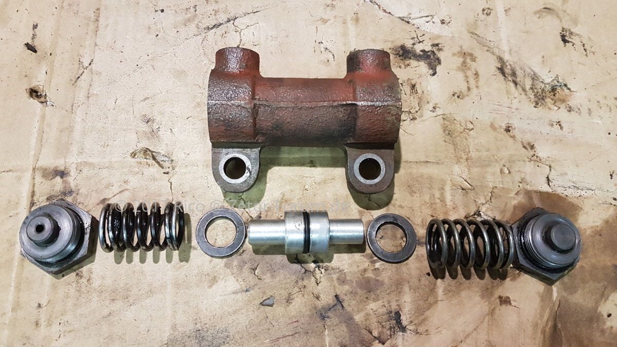

Hast du das DBV der Schmierölpumpe mal prüfen lassen oder einfach drin gelassen? Beim 5011er sitzt das ja zum Glück außen im Filtergehäuse...
Der war leicht eingelaufen. Man hat es aber noch nicht gemerkt, nur gesehen, dass es dort mehr poliert ist.
Das hab ich drinnen gelassen. Der Motor sollte laut Verkäufer noch keine 1000h runter haben. Die Plomben waren alle noch dran. Ich gehe nicht davon aus, dass es defekt oder verstellt ist. Ich hatte im Leerlauf bei ca. 800 U/min immer so 1-1,5 bar und bei Vollgas über 3 bar Öldruck. Aber nie mehr als 3,5 bar ungefähr.
