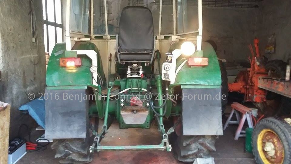

eine frage hab ich noch und da kann mir dettl bestimmt helfen undzwar am hebel womit ich die ackerschine hoch/runter machen kann .hat der irgendwie ne feststellung das der nicht ganz runter oder ganz hoch geht
Hallo Benjamin!
Ja in meinem ETK ist zur Schiebekulisse eine Art Anschlag mit Knebelschraube gelistet.:like
Zum Pflügen solltest Du diesen Anschlag nicht brauchen, da B125 in der Regel mit einem Stützrad ausgerüstet sind, das die Arbeitstiefe einstellt. Einzig könnte man den verstellbaren Anschlag nutzen, um die Aushubhöhe zu begrenzen.
Der Anschlag ist auch bei mir verlußtig, dennoch war ich unten und habe geschaut. Wenn eine Hubhöhenbegrenzung nötig wäre, könnte man in die Schiebekulisse eine 6er Schloßschraube ?( leider hatte ich nur 5 und 8 zur Hand, ich hätte sonst praktisch probiert) einsetzen, an der dann der Hebel anschlägt, zweckmäßig dann mit Flügelmutter um von Hand ohne Werkzeug nachjustieren zu können.;)

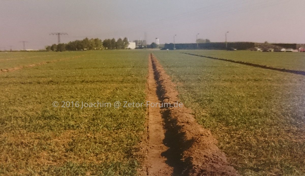

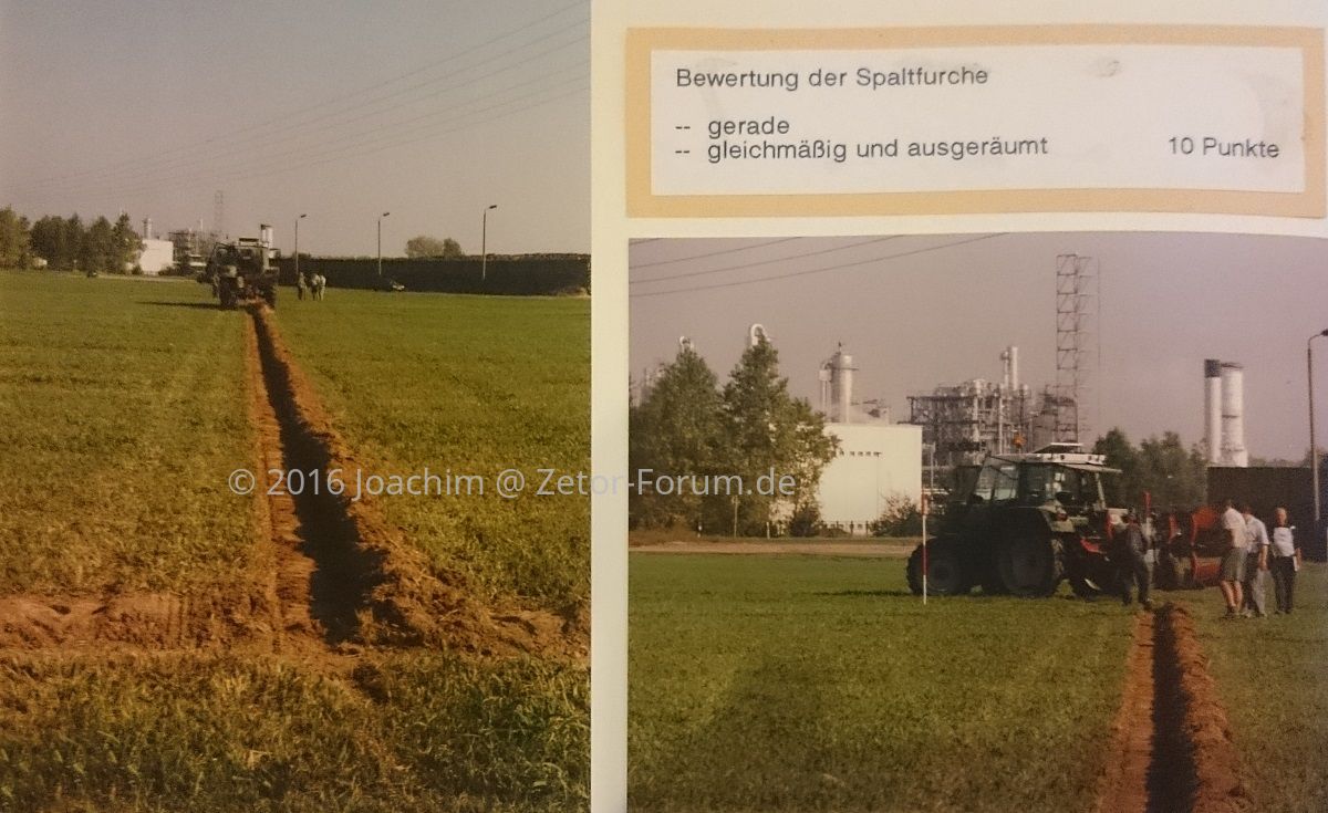

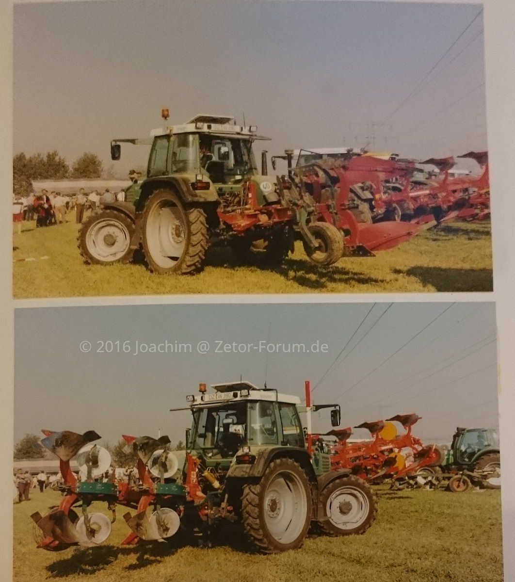

Fotos... aus meiner aktiven Zeit, hier in Zwenkau bei Leipzig zu den Landesmeisterschaften, weil das Album grad in Reichweite habe. ;)
Pflügen ist eine herrliche Arbeit und wenn mans mal kann, kann man dabei sogar prima entspannen. :like :)
