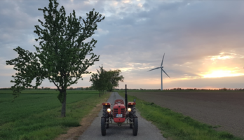

Letzte Woche bekam er auch seinen ersten sächsischen TÜV bzw. Dekra Test, den der 2011 mängelfrei bestand.
Schönes Bild:like aaaaber das Kennzeichen hängt dran wie ein Fremdkörper, verschandelt den Grill.:argh:warn
Das Kennzeichen muss weiter runter soll die Öffnung für die Anwerfkurbel abdecken.
Die Kurbel wirst du nie brauchen, "EIN ZETOR SPRINGT IMMER AN".:D
Da hast du absolut Recht Tony. :like
Ich will mir im Zuge der Restauration einen originalen Nummernschildhalter nachbauen. Aber so, das ich ihn auch mal ankurbeln kann. Denn auch die Kurbel soll noch nachgebaut werden oder vielleicht läuft mir auch noch eine zu? Mal sehen. :)
