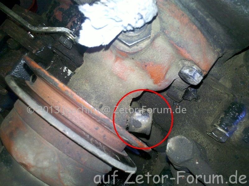

Ist das eine Fettstopfbuchse an der Wasserpumpe? Hab ich auch noch nicht so gesehen an der Zetor WaPu.

Die Fettbuchse war bei mir auch so, ist aber selten noch dicht bei einem gewissen alter.
Ist wohl noch ein Schmierfettlager und bei den neuen ists wohl ein Kugellager, bin aber nicht sicher

wenn mal weis wie es sich schimpft - dann weis man wies geht: http://de.wikipedia.org/wiki/Staufferb%C3%BCchse ;) :like
Kugellager sind in allen Zetor Wasserpumpen der UR1 verbaut (sag ich jetzt mal so, ohne in die ETKs geschaut zu haben :oops: ) die neuen haben wartungsfreie Lager, die alten halt die Staufferbuchse oder Schmiernippel.
Nachfüllen ist ja recht simpel - Deckel abdrehen, Fett rein und wieder rein drehen wodurch das Fett zu den Schmierstellen gedrückt wird.
Hätte nur nicht gedacht das ich sowas nochmal an nem UR1er Zetor finde, zumal Bj. 82 ... :D ;)

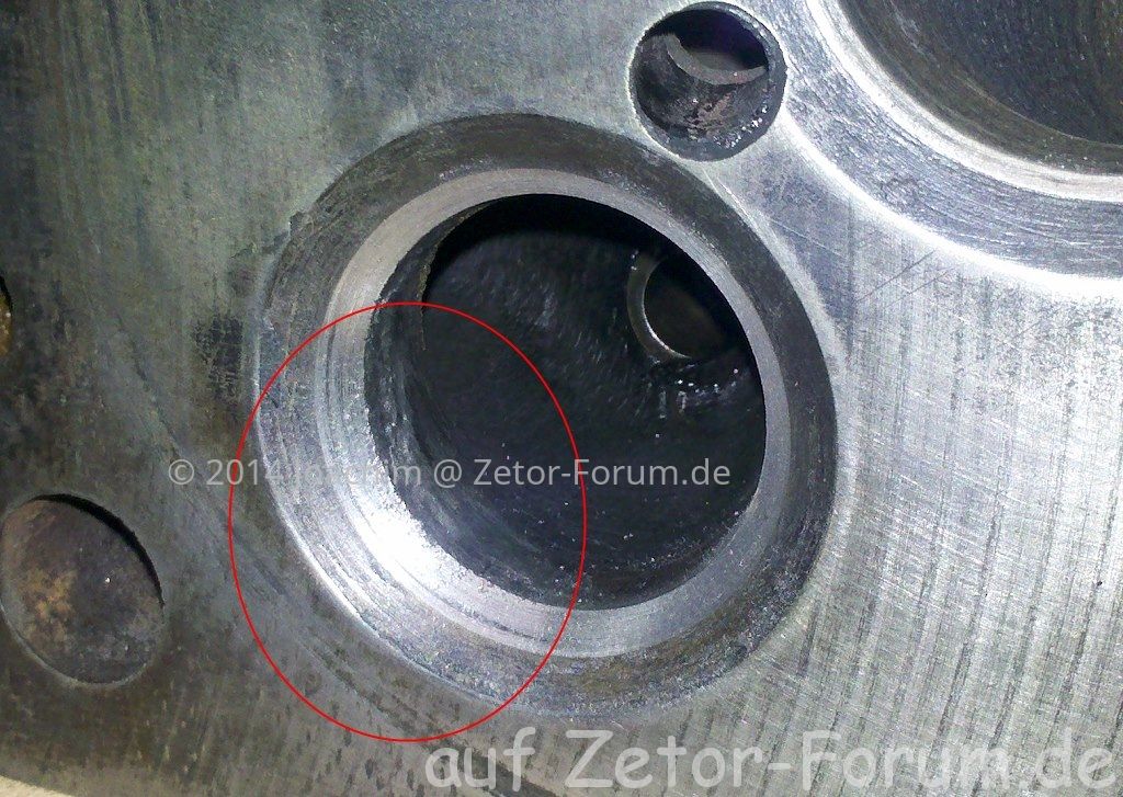

Heute konnten dank Christian, die 2 Köpfe gemacht werden. Es war ähnlich wie bei meinen damals, die Ventilsitze waren ab Werk relativ lumpig gearbeitet. Aber wenn ich sie morgen noch einschleife, sollten sie wieder für lange Zeit ihren Dienst verrichten...
Fotos... :D

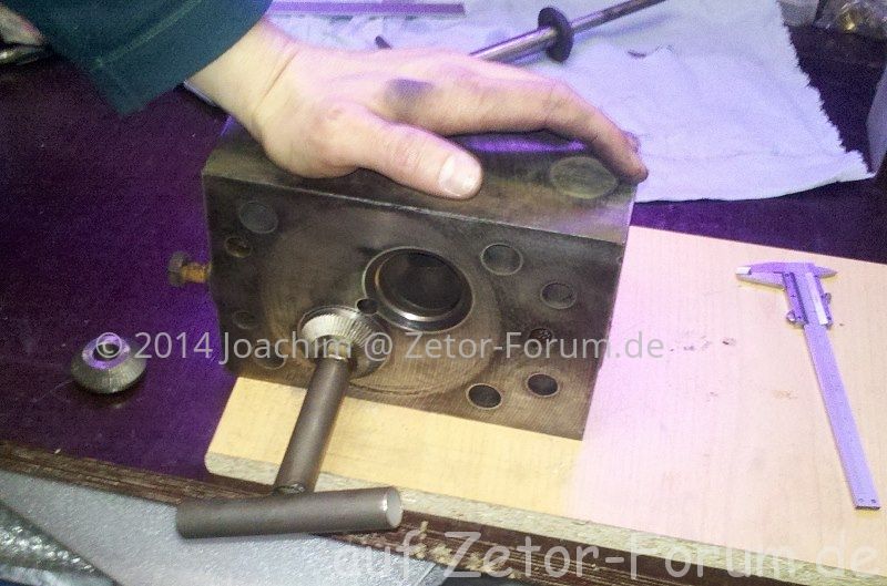

Leider schon einmal den Fräser drinnen gehabt - Einbrennmarken, die weg müssen.

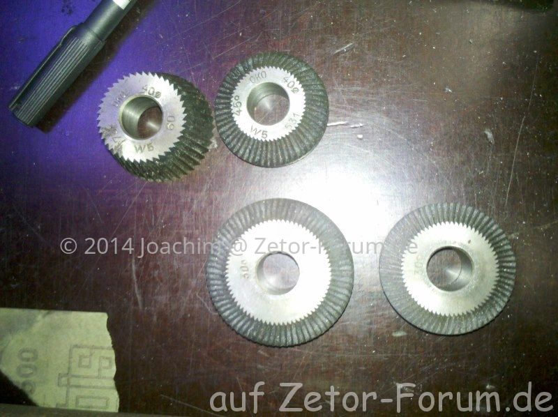

Nur einige der verwendeten Ventilsitzfräser...
So muss man sich das bei Handarbeit vorstellen... :eek:
Fertig zum einschleifen der Ventile. :top: und Danke an das Fräserpersonal. :D ;) ;)

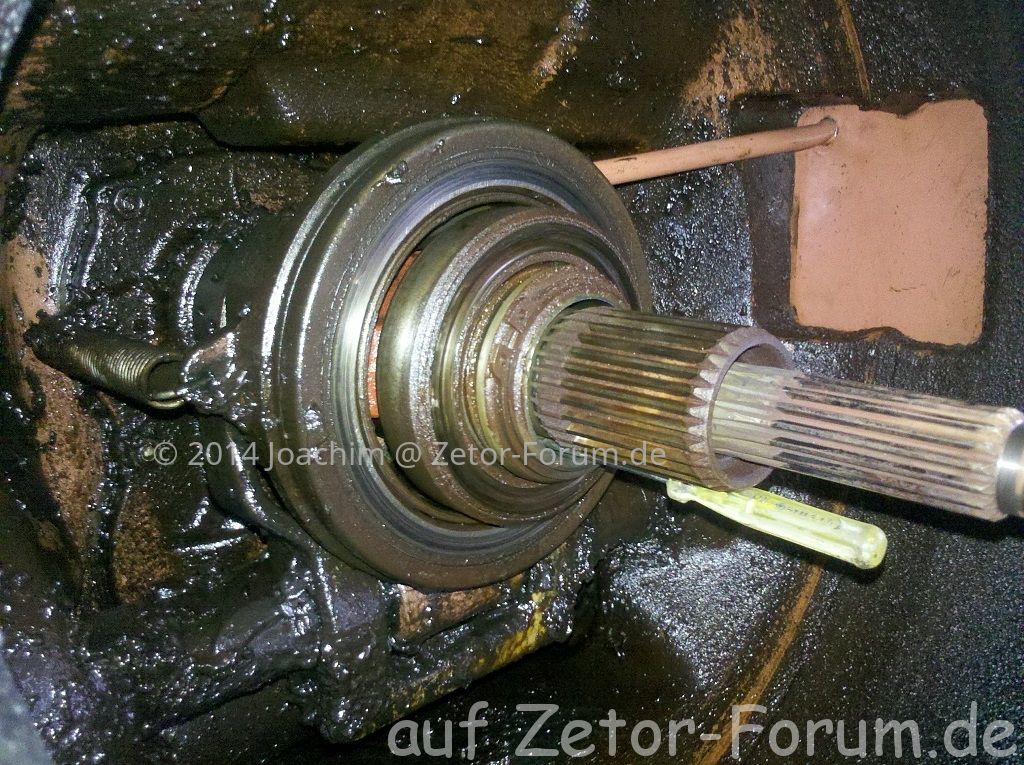

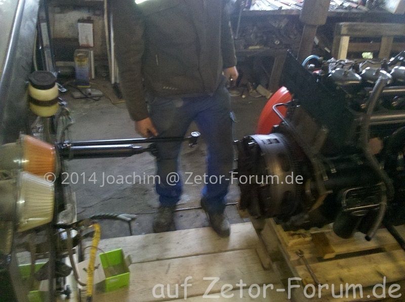

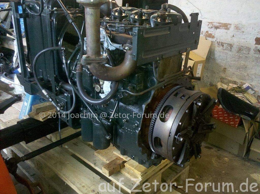

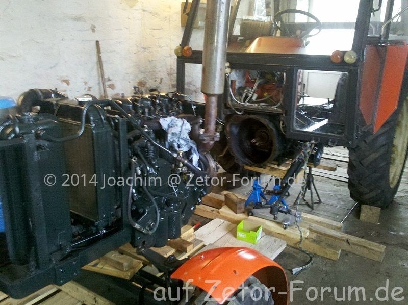

So heut wurde er geteilt, nach dem sich die Kupplung einfach nicht vernünftig einstellen lassen wollte:

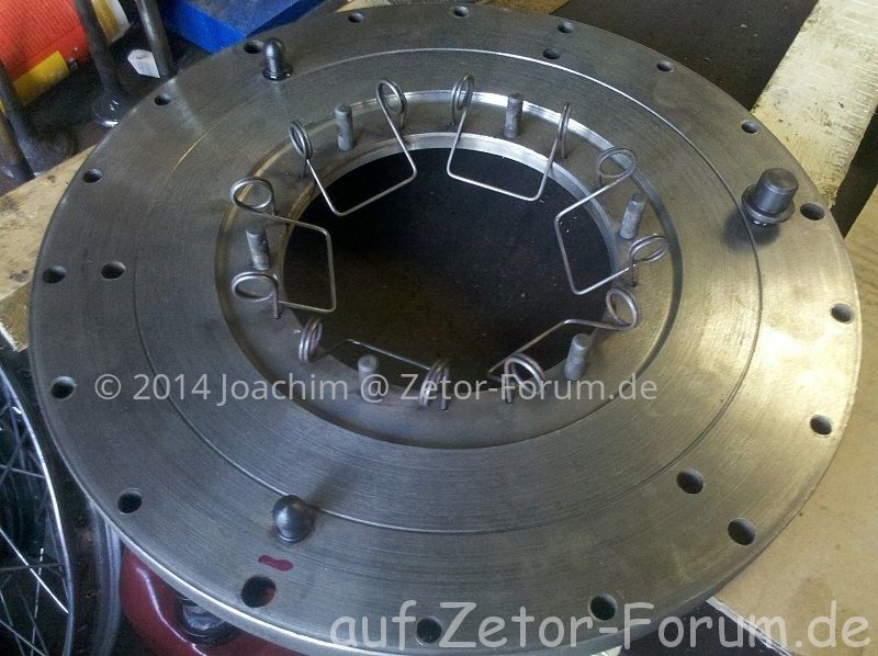

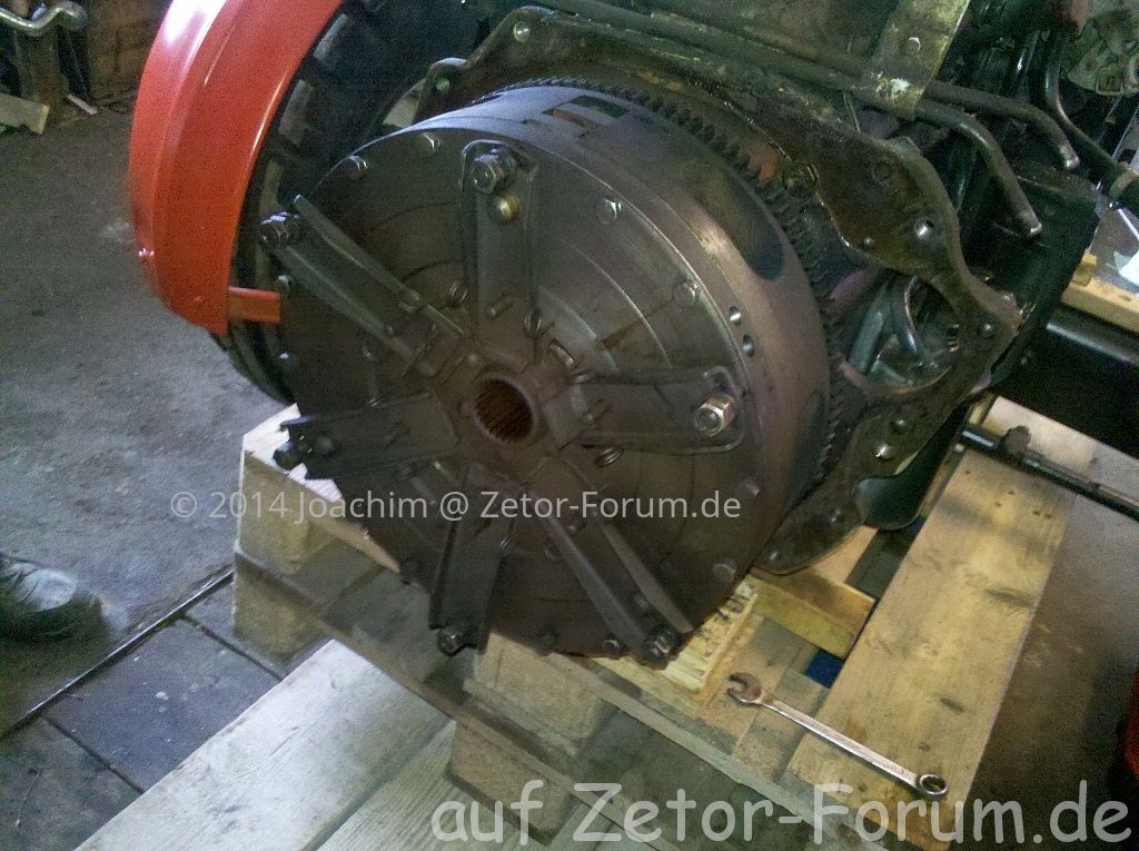

Kupplung - da ist einiges zu machen dran, obwohl die nach der Wende bereits gemacht wurde:

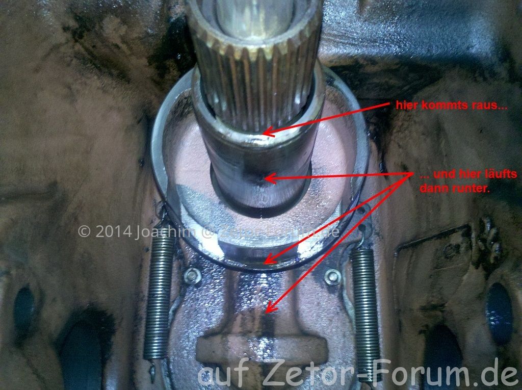

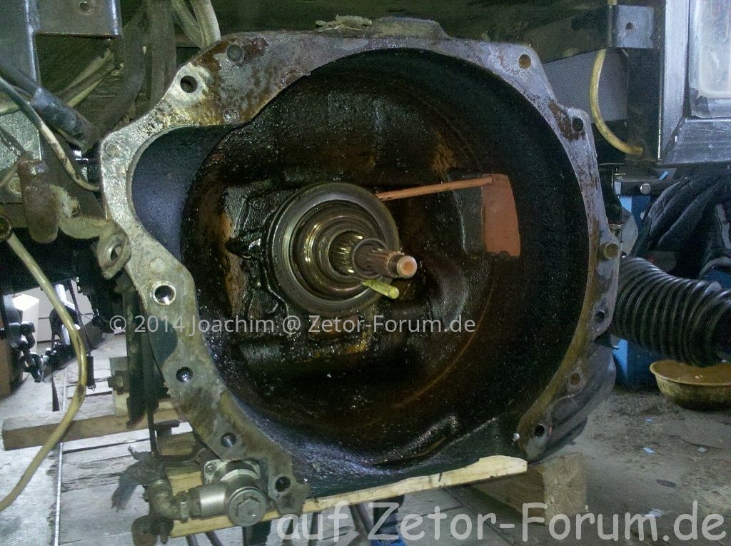

Getriebeseitig das "übliche" - einmal putzen und neu abdichten bitte...

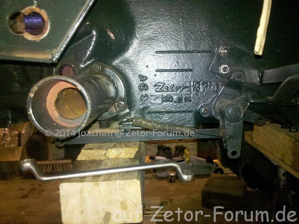

Und dafür musste auch gleich die Kabine vorn angehoben werden um das Rohr, welches sie trägt zu entfernen:

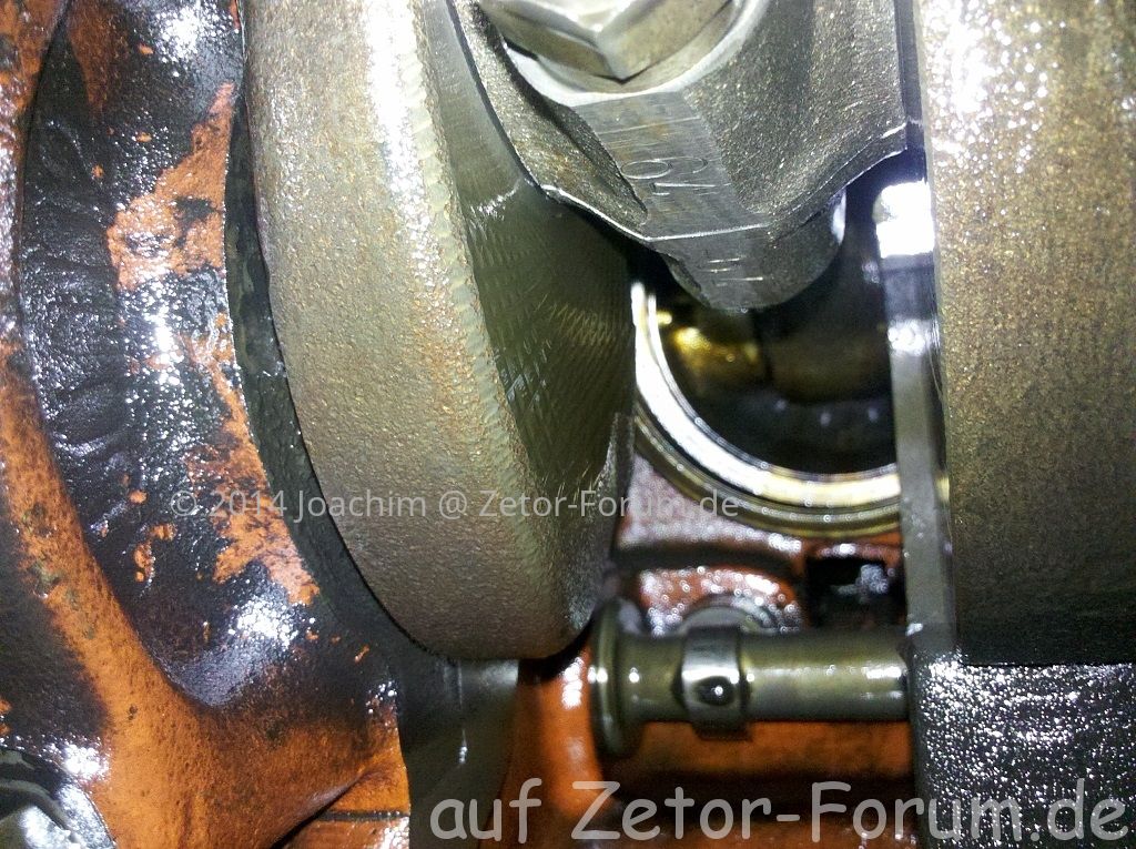

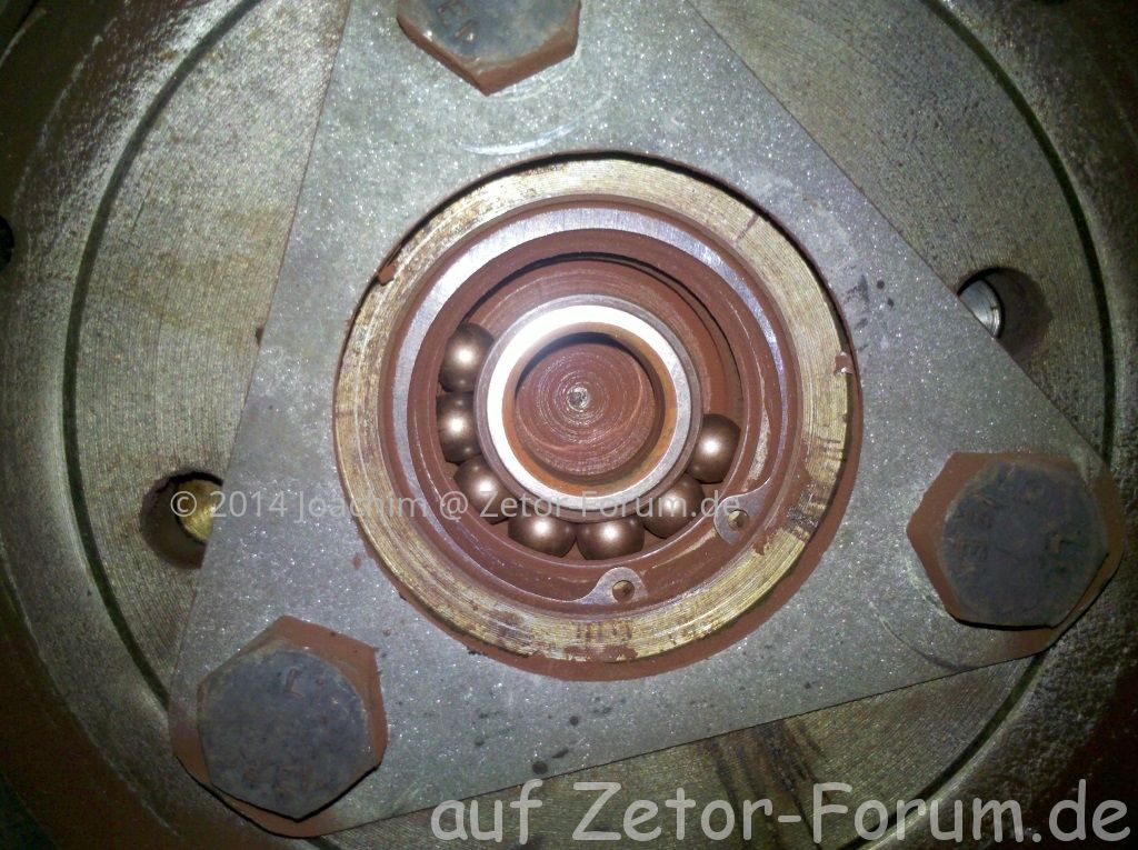

Da hat der Pilot(lager) aber wohl nen Schaden davon getragen: :D ;)

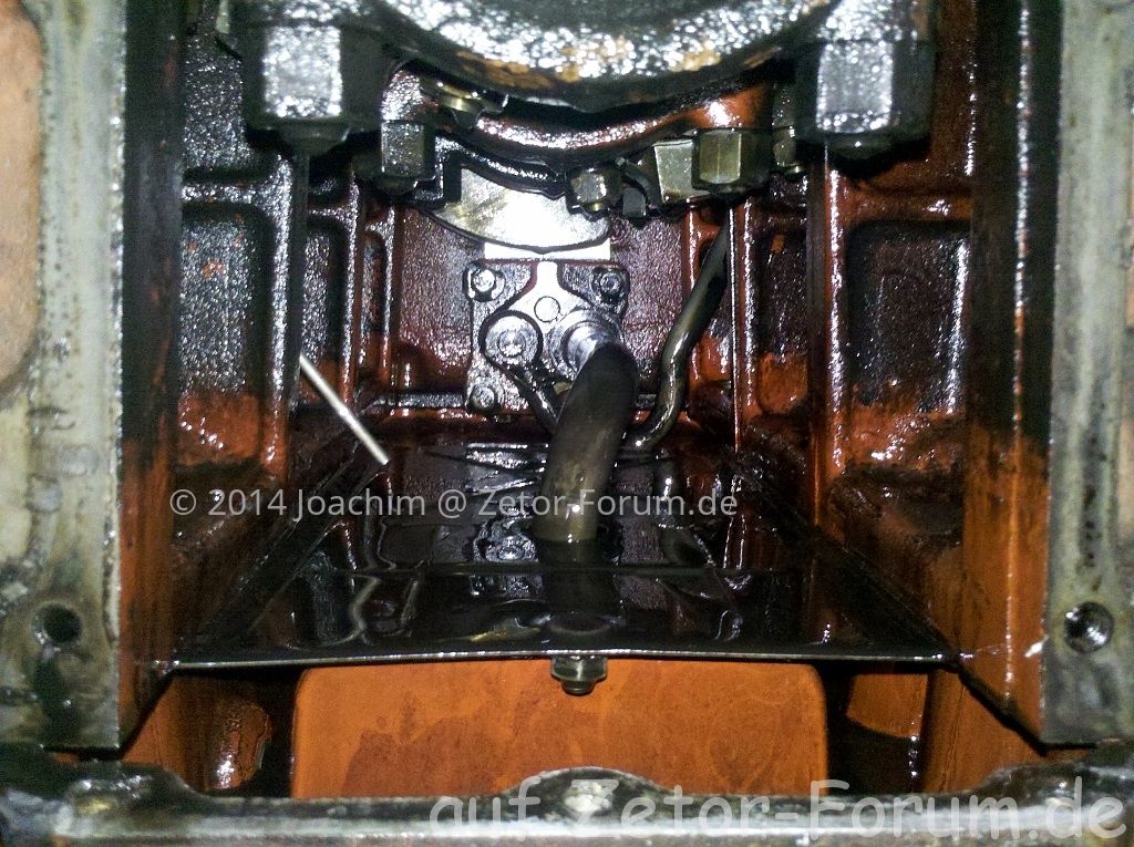

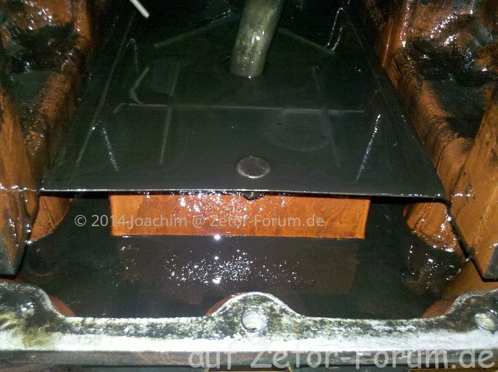

Blick in den Motor, da er auch hier abgedichtet werden muss (Wellendichtring):
Viel schwarz - obwohl frisches Öl drauf war! Aber der Motor hatte wohl zuvor lang keinen Ölwechsel gehabt und so ordentliche Mengen an Dreck intus, das nun durch das neue Öl erst mal losgewaschen und mitgenommen wird.
Bedeutet deutlich verkürzte Wechselintervalle, bis das besser wird... :boah

So'n "Lückenhaftes Pilotlager hab ich auch noch nicht gesehen :shock:
Wäre mal interessant raus zu finden wie es zu so einen Schaden kommt.
Mal ne andere Frage, bist du so unterfordert mit deiner Rest., das du nebenbei noch ne andere Baustelle betreust ;)
Interessant wäre gewesen, was passiert wenn das Lager nur noch 2 oder 3 Kugel gehabt hätte - denke mal das hätte zu einer massiven Unwucht geführt und richtig Schaden gemacht. Ohne die Führung im Pilotlager hängt die Getriebeeingangswell ja doch etwas rum... ;)

Außerdem lern ich beim Anton ja auch noch dazu, siehe Pilotlager. :D Hab ich so auch noch nicht gesehen... ;)

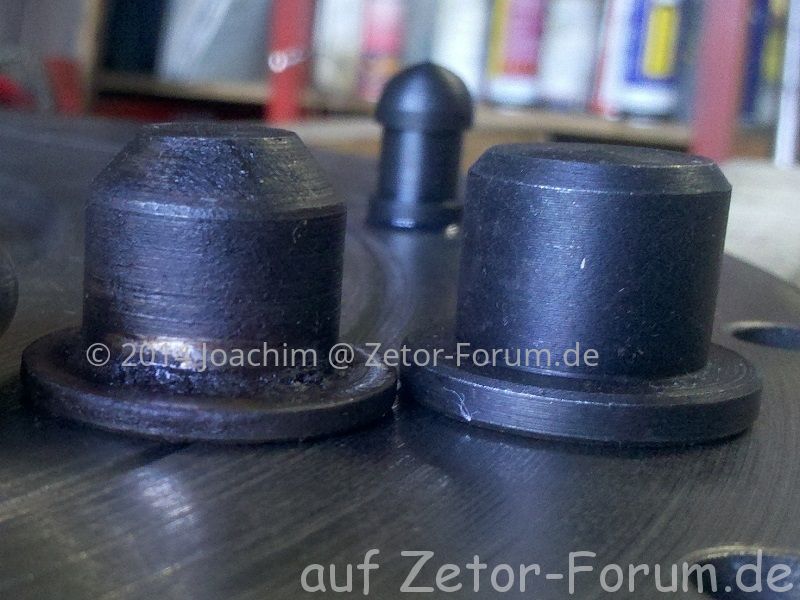

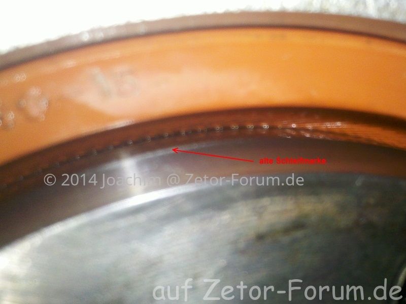

Nach dem blocken und der Bestandsaufnahme kamen die üblichen Sachen - hier der undichte Wellendichtring zum Getriebe hin:

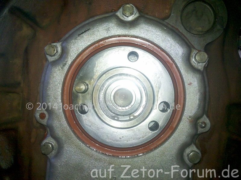

Und natürlich :boah der Wellendichtring zum Motor hin:
Wobei wir hier den Wellendichtring etwas versetzt montiert haben um ihn nicht in der alten "Laufspur" laufen zu lassen:
Neues Pilotlager kam dann auch noch fix rein:
Und weiter ging es mit der Kupplung - hier zunächst mal ein Vergleich alter und neuer Hut :D ;) :
Und alter und neuer "Pilz":
natürlich wurden alle Pilze und Hüte erneuert:

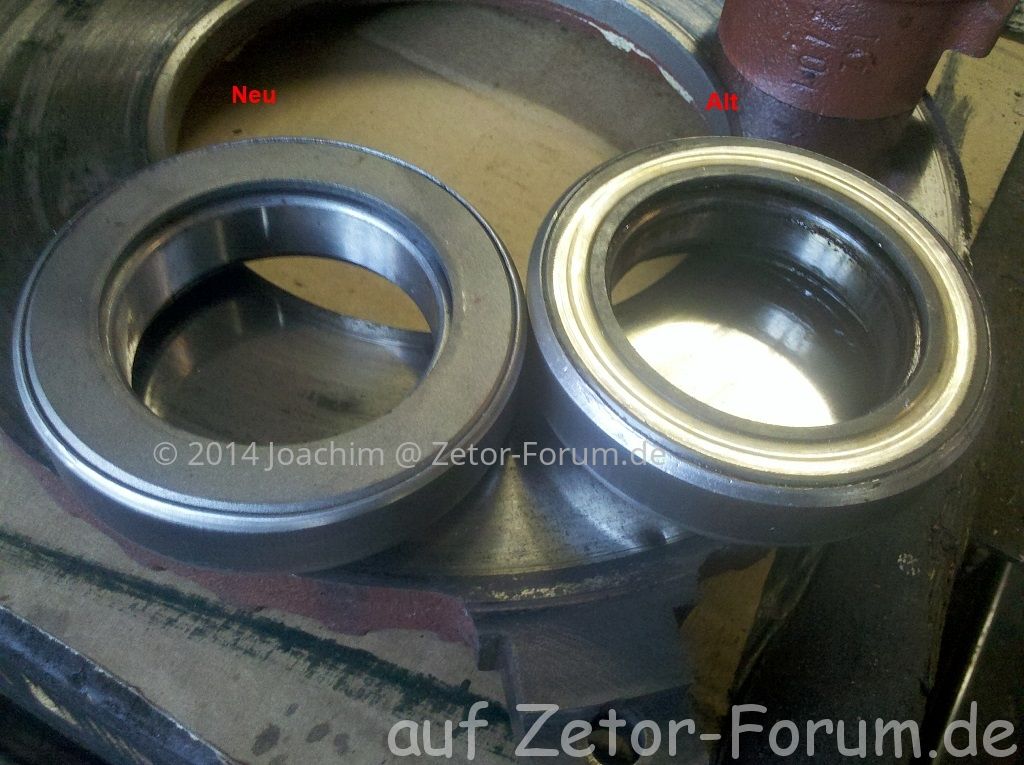

Und zum Abschluss führ heute - neues und altes Drucklager der Fahrkupplung:
Man sieht deutlich die Rille im alten Drucklager...
