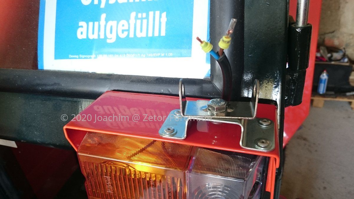

Hallo. Ich hab noch ne.frage. Ich wollte vorn bei den blinkern led arbeitsscheinwerfer anbauen und mit den Kabeln bei dem Kabel von blinker und begrenzungsscheinwerfer nach innen verlegen. Kann mir jemand sagen wo die vom holm unter der Frontscheibe in den Innenraum kommen? Mfg mike
Ich habe gefunden aber da werd ich wohl keine Chance habe die Kabel dort lang zu kriegen
Warum? Obere Amaturenbrett-Blechverkleidung weg schrauben und dann zunächst einen Draht durchfädeln (du siehst dann ja wo das/die Kabel der Blink-/Begrenzung lang gehen) um damit die neue Leitung für die Arbeitsscheinwerfer zu ziehen.
Hab ich so gemacht - ja ist bisl fummelei, aber der beste Weg das Kabel sauber zu verlegen...
Ja hab ich dann auch so gemacht. Ging besser als gedacht...hab aussen das blech zwischen Motor und Kabine abgeschraubt da kam ich gut ran...
Ja, das geht auch - bisl mehr Platz haste aber wenn du das Blech hinterm Amaturenbrett weg schraubst - ist auch kaum mehr Aufwand. Aber wenn du es nun hinbekommen hast ist doch alles gut.
Gibts Fotos vom Schaffenswerk? :)
Weil? Kein Netz, keine zur Hand? Oder brauchst du Hilfe wegen dem hoch laden?
Jetzt funktioniert es wieder... Danke Joachim für die Tipps
Hier ein Bild von den angebauten Scheinwerfern....
