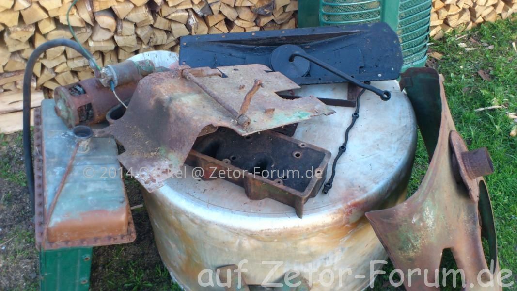

ja macht aber nix getriebe ist noch gut und einen austausch motor hab ich auch noch kuplung ist auch noch gut und der hat noch die dreipungt aufhängung :D
Ist heut schon wieder 1. April? ;) :D

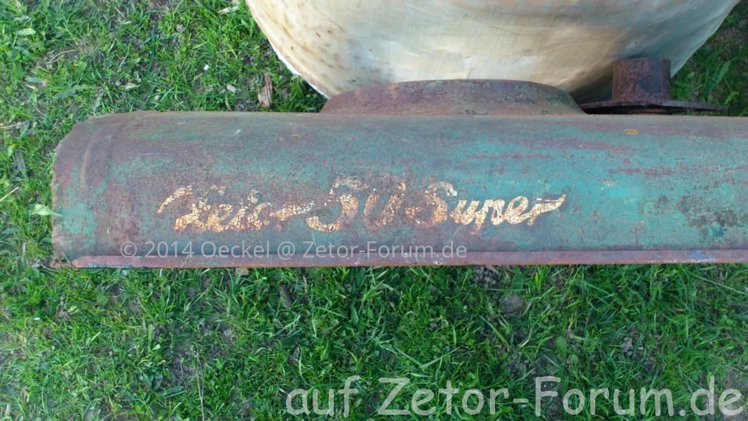

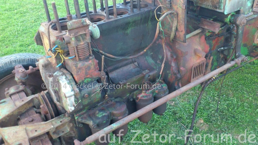

So Jetzt hab ich den zetor endlich zu hause wieder einen gerettet vorm schrott :Yahoo!:
Hallo aber...
Wenn Du ihn nur zerlegst :heul , hätte ich Interresse an Tellerrad und Ritzel :oops:
Dettl
hallo dettl
nein ich zerlege im nicht der zetor wurde zur wende komplett generiert also auch das getriebe :D
den bau ich irgend wann mal auf habe ja noch genug teile da :)
Mal quer gefragt - was macht dich so sicher das der mal regeneriert wurde? So rein äußerlich schauts da ja eher trübe aus. ;)
Hallo joachim
Der besitzer war damals in der werkstatt und war zustendig für die landmaschienen regenerierungen zu stendig und der hat zur wende den zetor 50 regeneriert und kurz danach hatt er in gekauft von der LPG und hat damals noch ein bischen gearbeitet und dann hat er in drausen stehen gelassen und denn haben die diebe lauter teile geklaut :haue:
Und denn wollte der besitzer den wieder aufbauen aber da haben zu viele teile gefehlt motor war auch defeckt hat reingeregnet des wegen hat er den motor ausgeschlachtet kolben und bucksen wahren noch sehr gut auser auf eine die ist schrott gewesen .
Und denn hatt er sich einen anderen zetor 50 super gekauft.

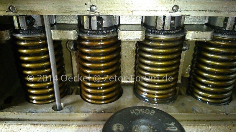

habe heute mal den motor auf 17° gedreht und den deckel abgeschraubt von der ESP und habe geschaut wie die stößel stehen und sehe da
war der dritte stößel oben und nicht der erste also
muß ich die ESP noch mal drehen bis der erste oben ist.
Oha , also klassischer Montagefehler, ESP 180° verdreht.:cool:
Wenn du die ESP so montierst, ist es schon richtig. Doch das ist nur eine beiläufige Montage, der Förderbeginn sollte anschließend noch mit Hilfe eines Kappilarrohres feingetunt werden. Man könnte den Motorlauf danach noch extra nach Laufverhalten optimieren, indem man vom Idealwert 17° abweicht und etwa mehr Früh- oder Späteinspritzung gibt. Irgendetwas ist im Laufe der Zeit klapprig geworden und erfordert so ein Vorgehen.:likeDettl
