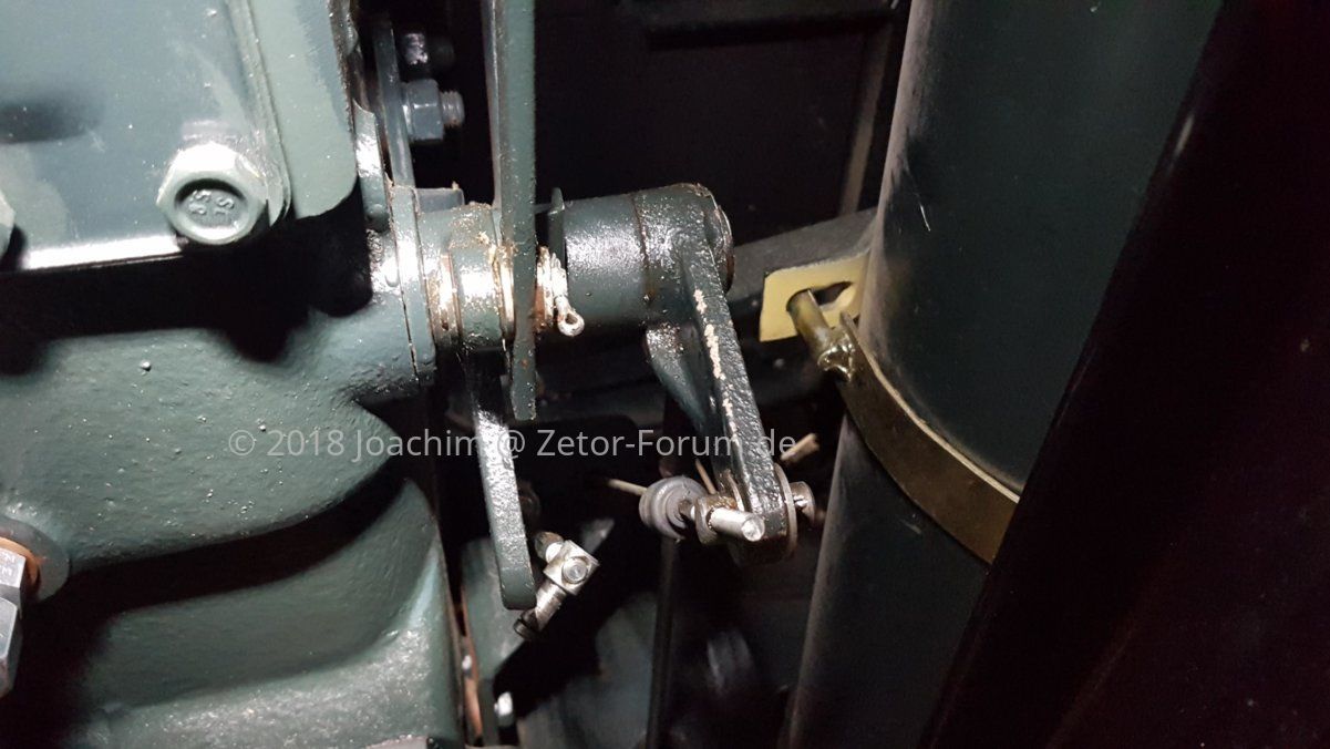

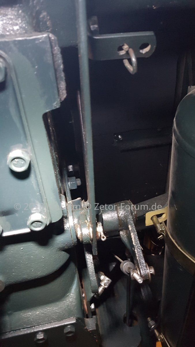

und schöner Mist. Am 5011 suppt es aus der Bremswelle, die durchs Getriebe geht und wo auch die Getriebebremse als Hohlwelle mit bei ist.
Dachte, machste die Hebel auf der linken Seite ab, O-Ringe neu und den Wedi - aber Pustekuchen, der erste Hebel (Handbremsumlenkhebel) sitzt bombenfest. Also müssen wir nun das Große Programm fahren: Kabinenboden ausbauen, Getriebedeckel runter, Getriebebremse ausbauen, alles neu abdichten und wieder zusammen. Wer schon mal die Getriebebremse raus hatte, weiß was das für ein Vergnügen ist. :(
Na nützt aber nichts, muss gemacht werden.

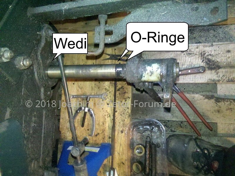

Hier mal ein altes Foto, wo ich markiert hab, wo ich ran muss:
Und hier noch mal schematisch:
Quelle: Zetor Ersatzteilkatalog
Grün = Problembauteile
Blau = Dichtungen

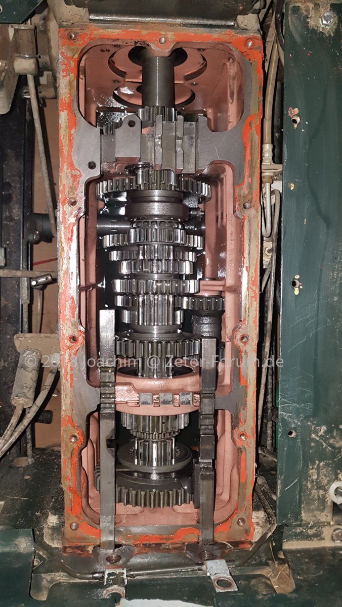

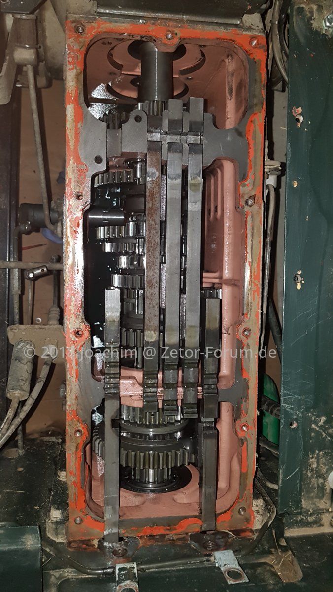

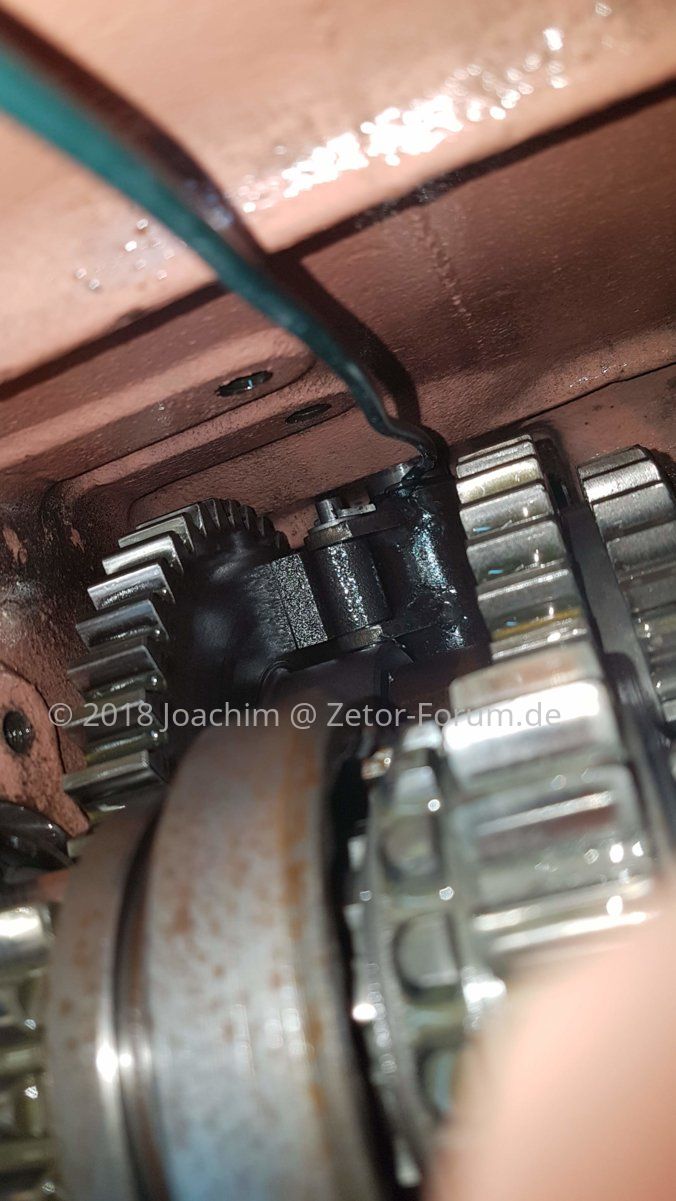

Gummimatten raus, dann den 4-teiligen Boden ausbauen
Um dann Baufreiheit zu haben den Schalthebeldom zu demontieren und danach dann den Getriebedeckel abzunehmen.
Muss sagen, insgesamt macht das nicht so richtig Spaß. ;)
Auch hier ging es weiter...
Und sas alles nur wegen dem markiertem Sicheeheitsstecker auf der Brenswelle... ;)

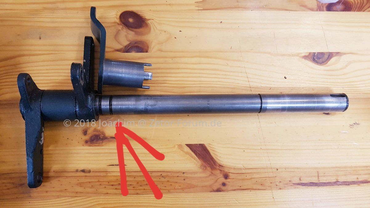

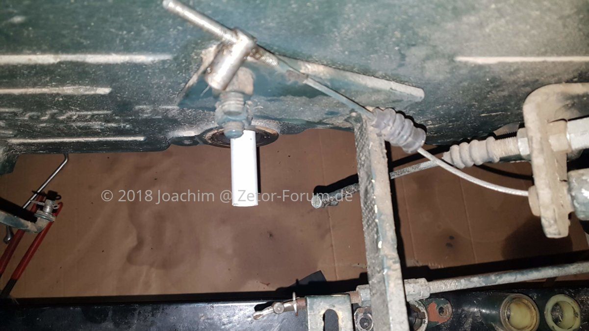

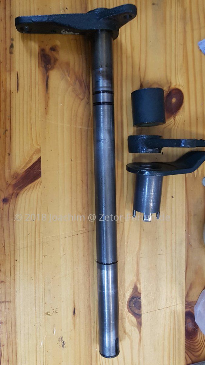

Heute kam nun die Bremswelle raus um der Ursache für die Undichtigkeit auf den Grund zu gehen. Ich denke die Bilder sagen schon alles...
Erstmal den Sicherungsdrahtbügel von der Bremswelle fummeln
Dann die Bremswelle heraus ziehen und gleichzeitig einen Platzhalter (Elektroinstallationsrohr) einschieben, um die Getriebebremse zu sichern.
Und dann Schadensforschung

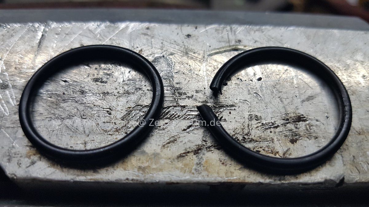

Hier sitzen 2 O-Ringe, die für das Leck verantwortlich sind, die Wellendichtringe waren noch i.O..
Und da haben wir nun den Salat:
Die O-Ringe sind die Standard-Ringe (21x25 NBR) und fertig mit der Welt (nach nur 5 Jahren!) weil nicht mehr richtig elastisch und dadurch dauerhaft gedrückt/verformt und undicht geworden. Ich denke man sieht, das die praktisch keine Spannkraft mehr haben und reif für die Tonne sind.
Wir bauen nun gescheite Übermaß-O-Ringe ein und sicherheitshalber auch gleich neue bessere Wellendichtringe mit zus. Staublippe.
Falls wer nun auch neu abdichten mag, wir haben die originalen 21x25 Oringe und auch die passenden Übermaß-O-Ringe am Lager. Sind ja nur Cent-Artikel aber können einem einiges an Schrauberei bescheren. Die welche drin waren hatte ich damals von meiner ersten Ersatzteilquelle, offensichtlich nicht die beste Qualität, denn so mieß darf auch NBR nicht sein.
