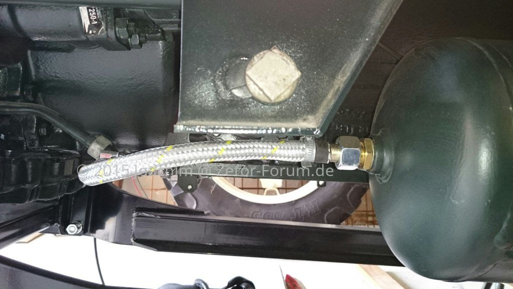

Wegen der Frontladerkonsole, musste ich den Drucklufttank minimal nach oben verlegen, dazu hab ich den vorderen Halter zertrennt und mit einem passendem Keil mit leichtem Winkel wieder verschweißt:
Dadurch passte dann leider die Stahlleitung nicht mehr und so habe ich diese mit einer Druckluftgummileitung mit Stahlflexummantelung ersetzt. Passt. :)

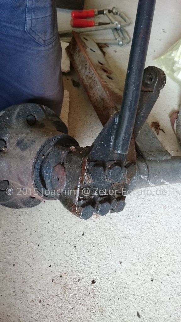

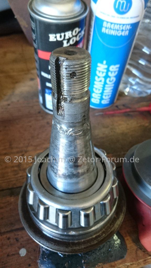

Tja und auch die linke Seite der Vorderachse war von meinem Vorgänger extrem mieß repariert worden. Statt einer Kronmutter mit Splint fand ich zwei gekonterte Kronmuttern unter dem Fett.
Die 6 Halte Schrauben der Radnabe am Achsschenkelbolzen waren wie auf der anderen Seite festgegammelt und ein Gewinde wurde arg in Mitleidenschaft gezogen.
Ich habs dann trotzdem nach geschnitten und hätte die Nabe auch wieder genommen, wenn nicht...
:shock

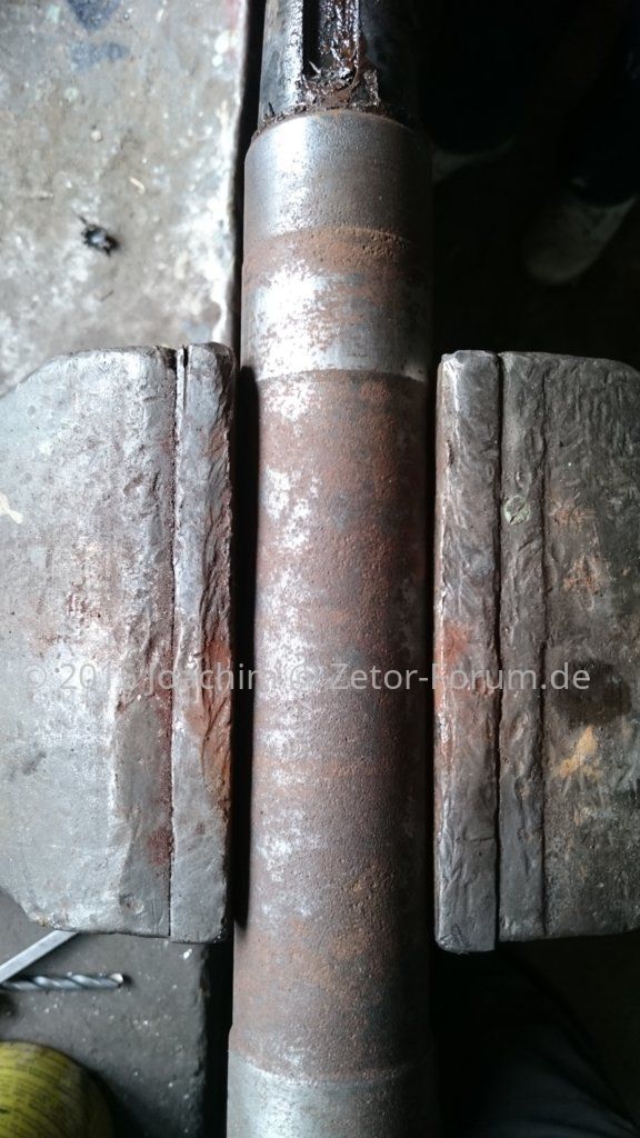

Hier mal zum vergleich die andere Radnabe, die absolut ok ist:
Die Einkerbung am Gewindeende der Radnabe stammt wohl von der defekten Unterlegscheibe, die ohne Sicherungsnase wieder verwendet worden war - solche Honks aber auch... :(

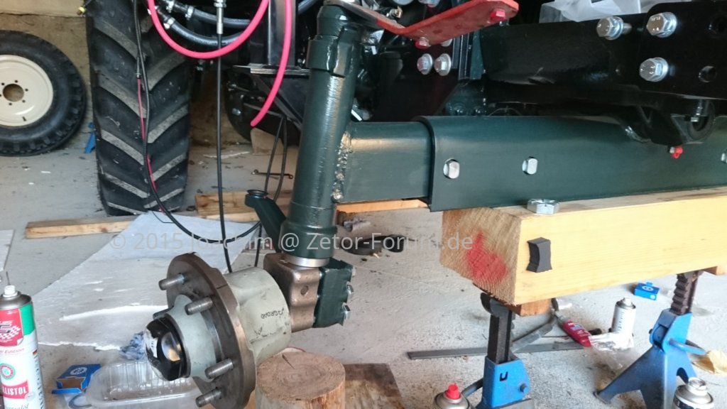

Vorderachse - danke Hilfe von Anton mal wieder ein Stückchen voran gekommen...
Neuer Achsansatz, alte Nabe, alter Drehbolzen, neue Lager, Dichtungen und Laufring des WeDi. Ach ja, und Farbe. ;)
Neuer Achsansatz, neuer Drehbolzen und neue Nabe, Lager, Dichtungen, Laufring ... noch keine Farbe. :D

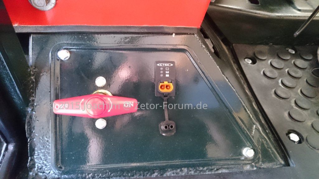

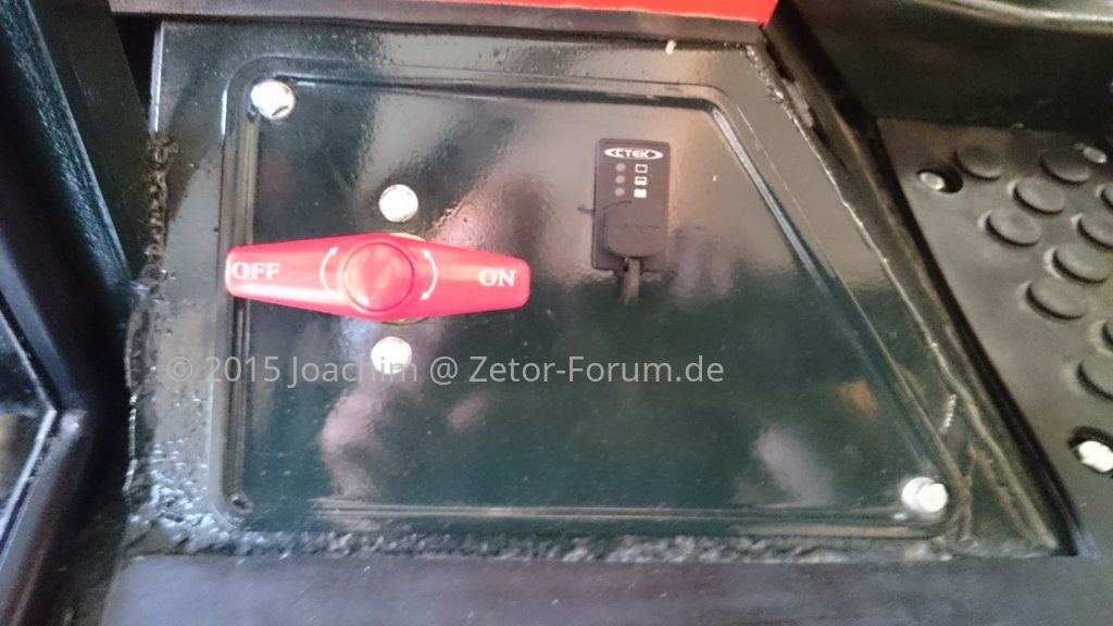

Heck fertig gestellt:
Und Ladeanschluss für den CTEK Lader:

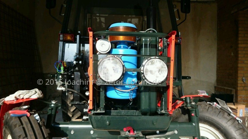

Bilderzeit...
Endlich "guckt" er wieder.
... Nun, geht's an die Motorhaube. :like

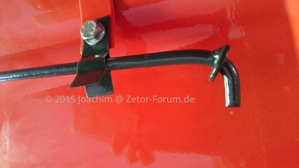

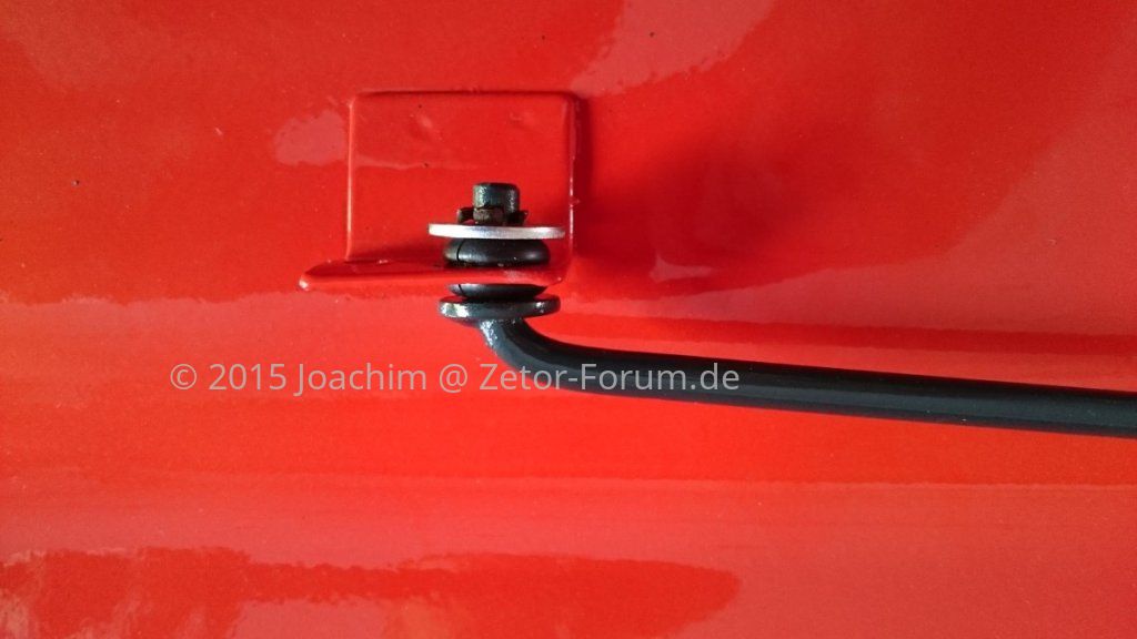

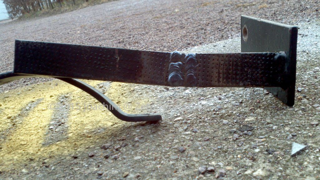

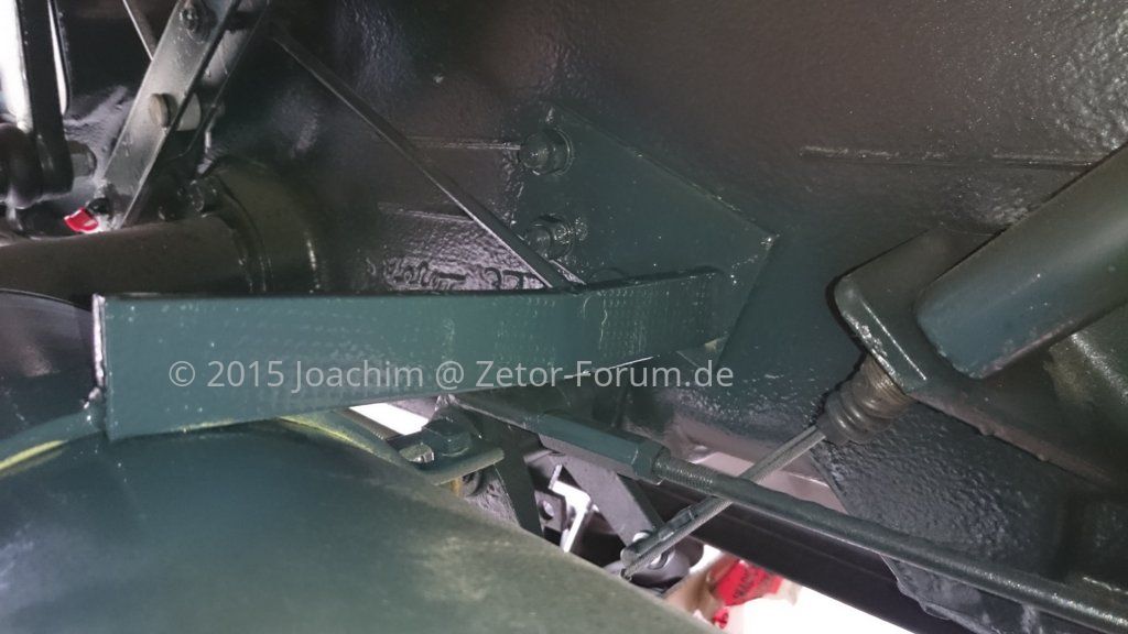

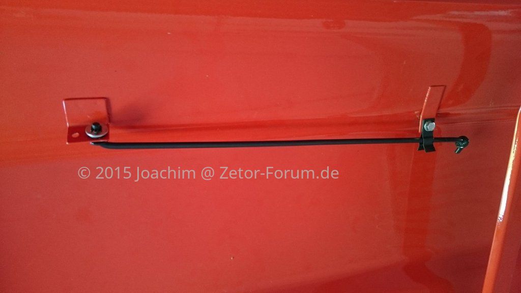

Die Motorhaubenstütze:

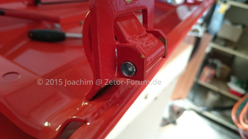

Da ich klappern nicht mag, hab ich in das viel zu große Loch wo die Stütze gelagert wird, kurzer Hand eine Kabeldurchführungestülle rein gedrückt (siehe 2. Bild) was wunderbar passt, als wäre es nie anders vorgesehen gewesen. :like

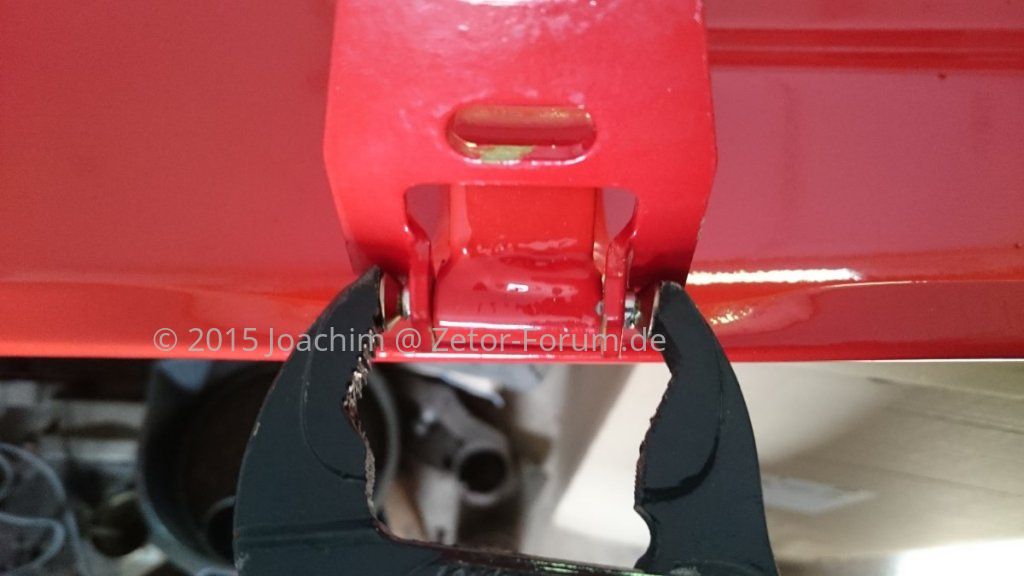

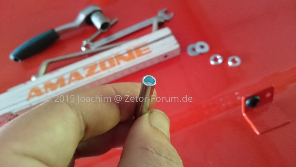

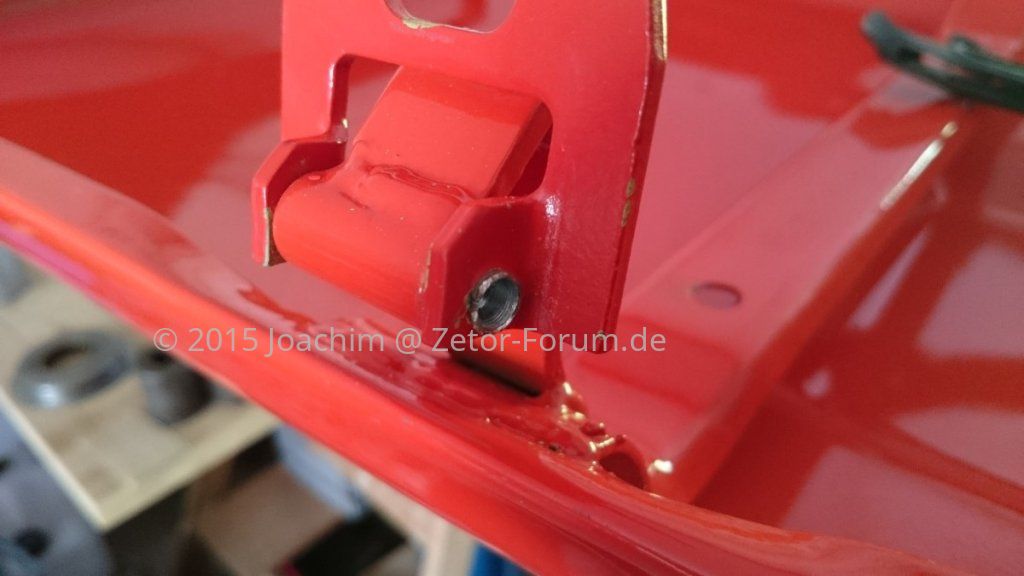

Die leidigen Scharnierbolzen:

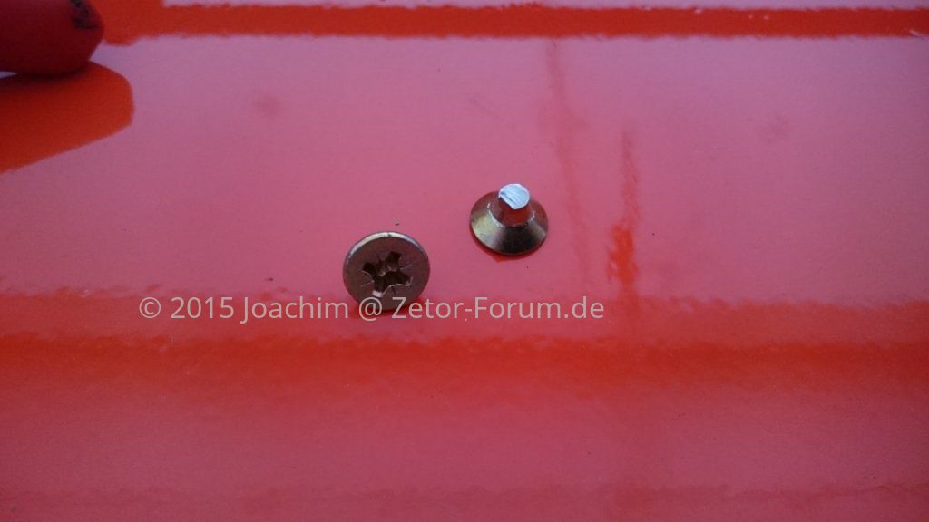

1. Idee - nehm ich doch ne Schraube...
Fail. Nein, das ist Murks, also nach ner Lösung für das Bolzen Problem suchen. :denk2:
Gefunden:
Im Fundus ein paar passende Köpfe von Holzschrauben abgesägt in der Hoffung, das deren Konus die Scharnierbolzen aufbördelt, wenn man nur genug Druck aufbringt:
Knippex sei dank - es funktioniert: auch wenn mein Helfer wirklich wie ein kranker Affe drücken musste ;)
Der Bolzen ist so nun im Scharnier fest und dreht sich nur noch in der Lasche der Motorhaube - so muss das. :like :D
