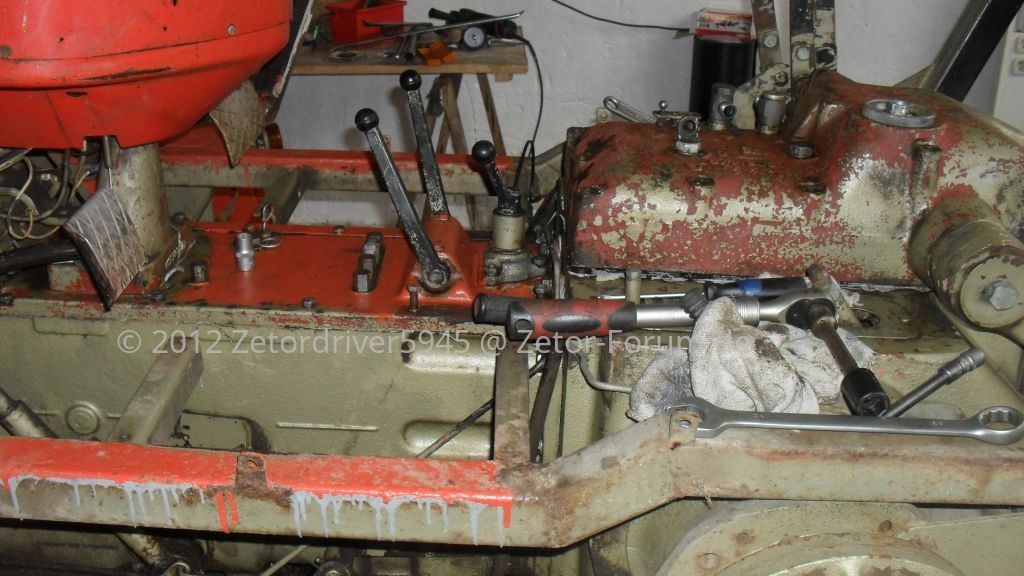

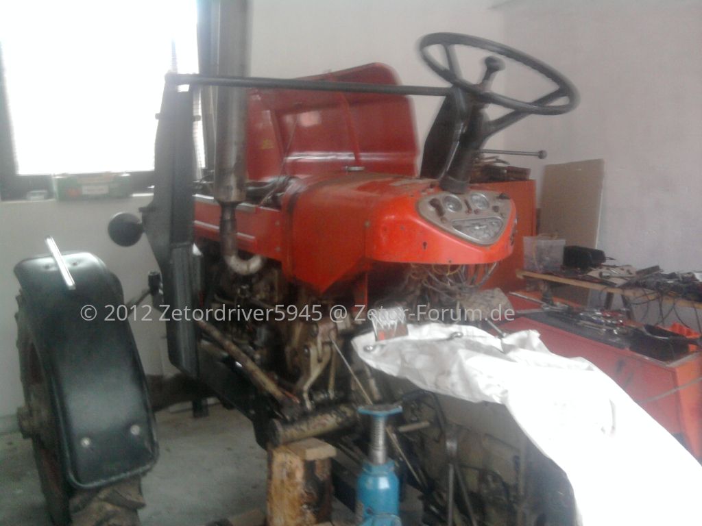

Sers, also es geht endlich ma los. Gestern hab ich angfangen des Zeug abzubauen und hab dann des ganze Öl abgewaschen. Ich hab auch vor meinen Shclepper auf 2 oda 3 DW hinten umzubauen. Ich weiß abba noch net wie ich es machen soll, ich dachte da ja eher an ein Magnetventil ;) Is bequemer zu bedienen. PS: Ich kann hier irgendwie keine Bilder anhängen
wegen der Bilder - wo klemmts denn genau? Eventuell zu groß, die Bilder (mach sie 1024x768 Pixel, dann gehts sicher) ? :denk1:

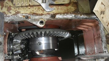

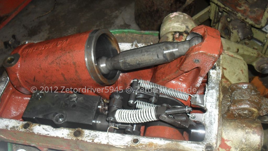

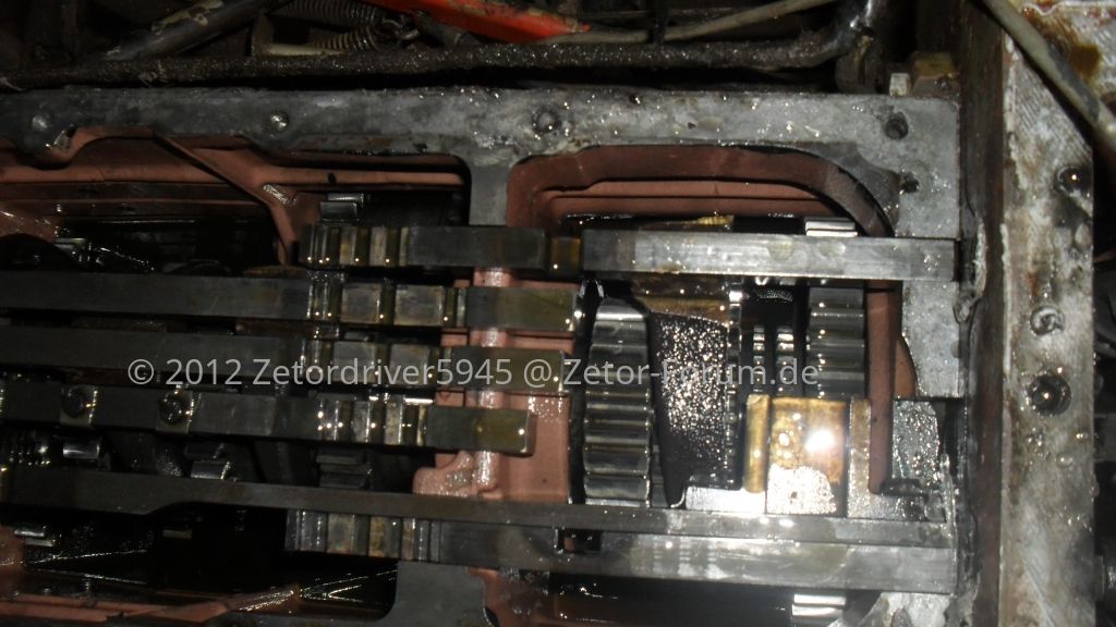

Sers, heut hab ich mich mal rangemacht alles runterzubaun. Beim hubzylinder habn sich die beiden Dichtringe fast aufgelöst und der Kolben hat schöne Riefen. Wie schon gedacht ein zahn is beim 2 gang ausgebrochen. Bei meinem Getriebedeckel waren abba auch alle schrauben locker auch die 2 größeren hinten.
:Yahoo!: Bilder klappen :ok: ... endlich mal wieder jemand der echte Schrauberfotos zeigt. :)

- Zahnradbruch
Uih, das ist ja böse - hast du schon eine Quelle für Ersatz?
- Hubwerkskolben
Noch mal uih ... - hast du dir den Zylinder auch schon angeschaut? Sieht der innen auch so aus wie der Kolben? Die Dichtringe sind ja kein Thema, bei Kolben/Zylinder wird es schon schwieriger, aber ich mein zumindest den Kolben tät ich wechseln, wenn ich ihn einmal draußen hab.
@David :kopfnuss: böse ... ganz bööse ... ;)
Was mir grad sonst noch auffiel - dein Getriebeöl sieht recht dunkel, wenn nicht gar schwarz auf den Fotos aus, speziell im Differenzial fällt das auf - da würde ich gleich mal so git es geht ausspühlen und frisches Öl incl. gesäuberter oder neuer Filter zum Einsatz bringen. ;)

Jupp - der Zylinder passt - aber tu dir selbst den Gefallen und vergleich mal die Preise und schau das du bei einem Händler alles bekommst (Versandkosten). Ist ja doch schon was mehr wie Peanuts ... ;)
Zylinder: 1x 6711-8003 später ersetzt durch 7011-8005 (wie 6011 bis 7745T)
Kolben: 1x 6711-8008 später ersetzt durch 7011-8051 (wie 6011 bis 7745T)
Kolbenring: 1x 97-3139 90x3 später ersetzt durch 7011-8052 (wie 6011 bis 7745T)
Manschette:2x 97-4485 70x80 später ersetzt durch 7011-8053 (wie 6011 bis 7745T)

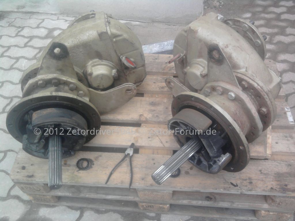

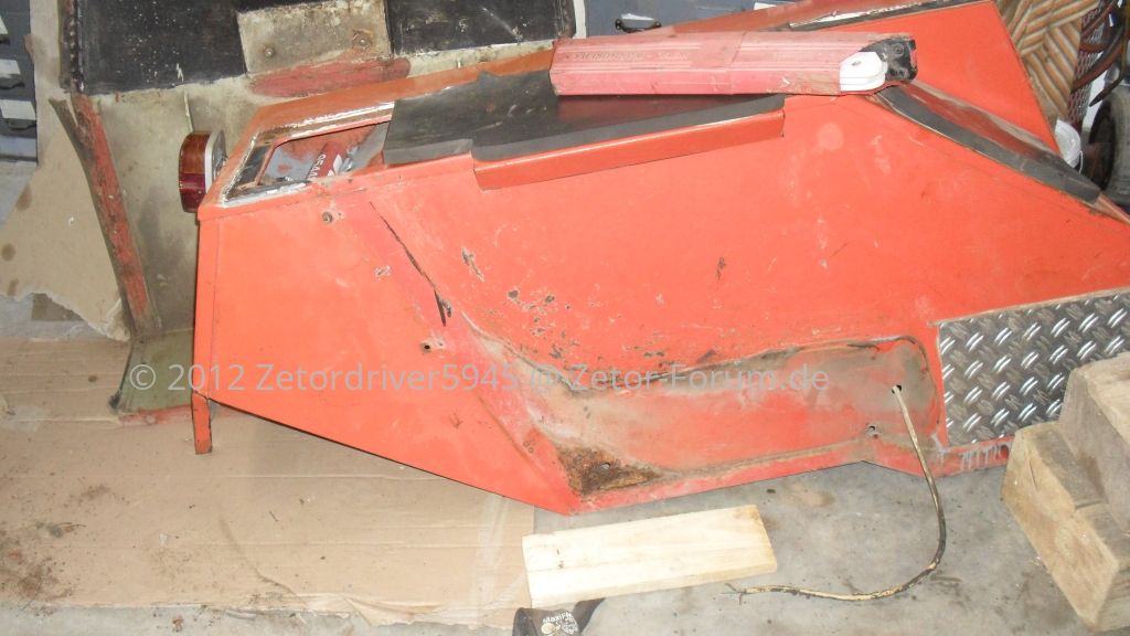

Zahnrad kostet wie viel Euro? ;) Teile könnte ich ja alle, fast alle von Fahrzeugteile Scheibel habn, hab da scho ma nachgfragt. Bremsen: Kann ich erts morgn genau sagn weil ichs morgn zerleg. Also die Portalachsen ausbau. Vllt lackier ich die Kabine wieda so golden, doe Vorbesitzer ham se ja schön schwarz angepinselt und das flasche rot genommen -.-

Wegen der Farben - mach ihn original, das schaut am besten aus und ist am Ende gar eine Wertanlage, falls du ihn doch mal verkaufen musst/willst. Wer will schon ne Kasperhütte ... ;) :D

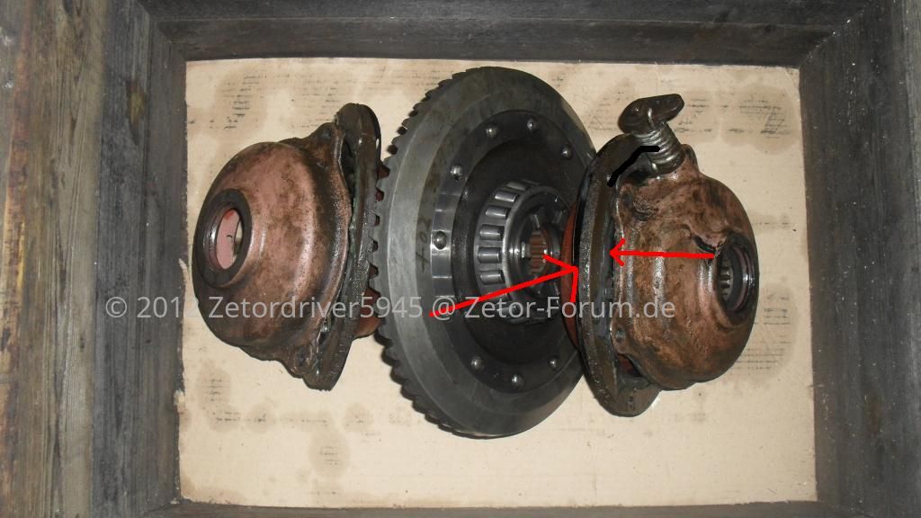

Sers, diese 2 Dichtungen brauche ich jeweils 2 mal. Es schaut schlimmer aus als gedacht, die Bremsbänder, die Bremstrommel,... alles is einfahc nur mit ner 1cm dicken Öl und Dreckschicht zu gesifft -.- Etz hab ichs angefangen etz zieh ichs auch durch.

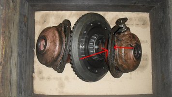

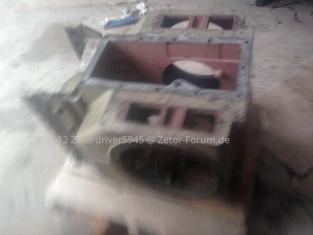

Sers, also wenn man(n) was macht dann macht mans glei richtig ;) D.h. ich fürh gleich ne komplett Überholung/ Restauration durch. Ich hät nen 5711 und/oder nen 5745 als möglichen Teileträger in der Nähe abba ich weiß halt net ob des Getriebe und so passn. Ich hab den Ausgleichsgetriebekasten weggeschraubt weil die Dichtung undicht war, der Raum links und recht wo die Bremsen sin war auch komplett versift da half nur noch der HDR.
Na das nenn ich mal nen gründlichen " Ölwechsel" :D

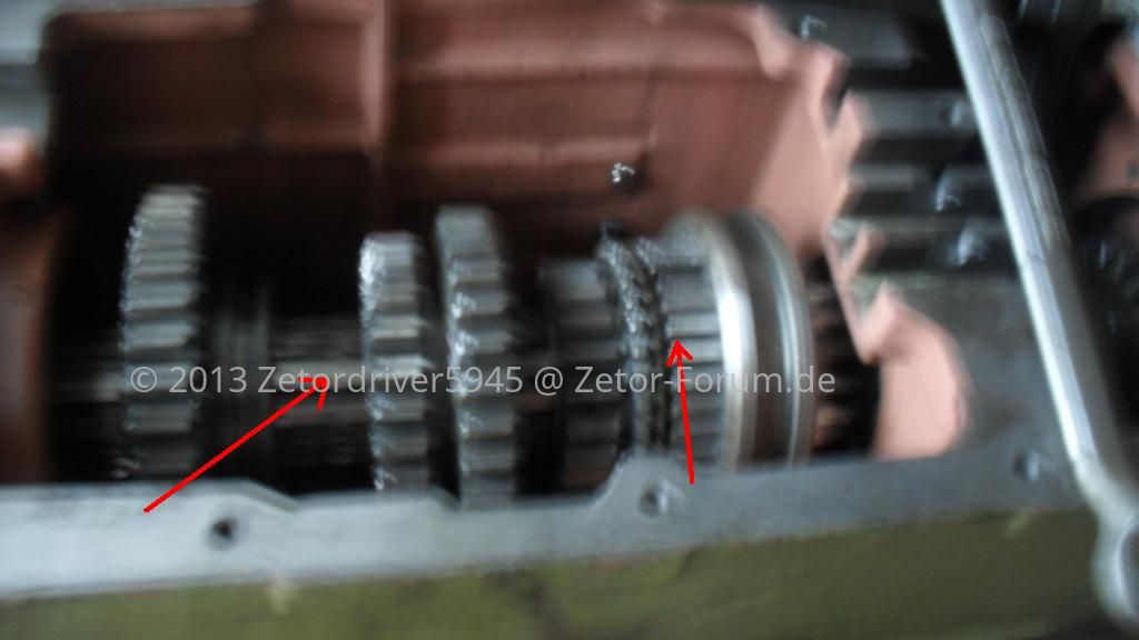

Was ist denn nun eigentlich im einzelnen am Getriebe defekt - das du lieber ein anderes nehmen wollen würdest (wo du ja auch noch nicht weist wie gut es wirklich ist, bevor du auch das offen hattest ;) ) ?

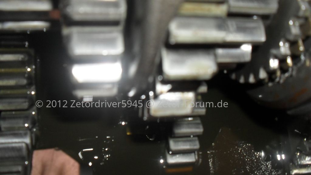

Also, des Zahnrad vom 2 und 3 Gang, des vom 4 und 5 Gang, 2 Zahnräder die unten auf der Welle sitzn, fast alle anderen haben schöne Einlaufspuren. Mir gehts ja net nur ums Getriebe sondern um den ganzen Shclepper, z.B. Motor, Kühler,.... Ich mus snochma genauer schaun net dass noch paa Lager/ wellen defekt sind.
Nuja - Einlaufspuhren sind relativ - kannst du davon mal Fotos machen, bitte? Ich mein mir wird ja schon nachgesagt über pingelig zu sein bei der GR am Zetor... das wird doch nicht ansteckend sein? ;)

Wenn du ihn nun doch so sauber wieder herrichten möchtest, dann machst du auch die Lackierung wieder original?
Den 5711 hab ich scho mal angschaut is scho länger her. Ja ich will nen gleich original lackieren + Belchkoflügel vorne. Abba Scheinwerfer möchte ich andere, die Bilder mach ich morgn. As andere is halt was kostetn des Getriebe komplett neu zu machn? Da wäre man halt wirklich auf der Sicheren Seite, wie überprüf ich etz des Ventil von der Regelhydraulik ob es ´´durchlässt´´ oda net ?
PS: Bevor ich mir einen Spender kaufen würde, würde ich ihn erst ma richtig durschaun alles was möglich ist üperprüfen und wirklich hin hörn ob as getriebe so schöne Klackgeräusche wie meins macht(e) ;)

Ventil der Regelhydraulik: Du meinst das Sicherheitsventil für den Hubzylinder der Heckhydraulik? Dazu hängt man was schweres in die Ackerschiene und hebt es an - er muss es halten ohne rauf/runter zu "sägen". Aber - das Ventil ist sehr günstig, und im Verdachstfall ersetzt man es eben und macht "nebenher" den Hubzylinder mit - gleiches gilt für das Sicherheitsventil "unten" an der Pumpe.
Im Rep- Handbuch ist allerdings auch beschrieben wie man es mit Druckluft prüfen kann und man könnte es auch nach läppen - aber bei dem aktuellen Ersatzteilpreis wäre das Unsinn. ;)

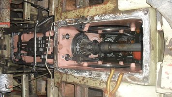

Wie bekomm ich diese Welle raus? Ich hab beim Lager die 2 Segerringe raus, ich kann die Welle 1 cm weit rausziehn. Die Welle is doch da bei der Synchronisationskupplung geteilt? Vllt fahrn wir morgn selber nach Tschechien zu den Händler, der hatte bis etz jedes teil dass wir brauchten auf Lager :)
