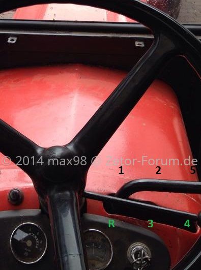

Also wird bei dir die Schaltgabel nach hinten geschoben und nicht nach vorn.
Richtig. Also habe ich doch den richtigen Gang gezeigt? Was mir übrigens aufgefallen ist... die Schaltmuffe schiebt sich über den 5 Gang weiter wie über den 4. zumindest wenn ich die Muffe mit der Hand bewege

Laut BDA Zetor 6745/48 sollte es zwar so aussehen:
Aber vielleicht hat Max einen Zetor mit erhöhter Rückwärtsgeschwindigkeit, wie sie für viel Frontladereinsatz angeboten wurden:
(Beispiel aus BDA Zetor 5011)
