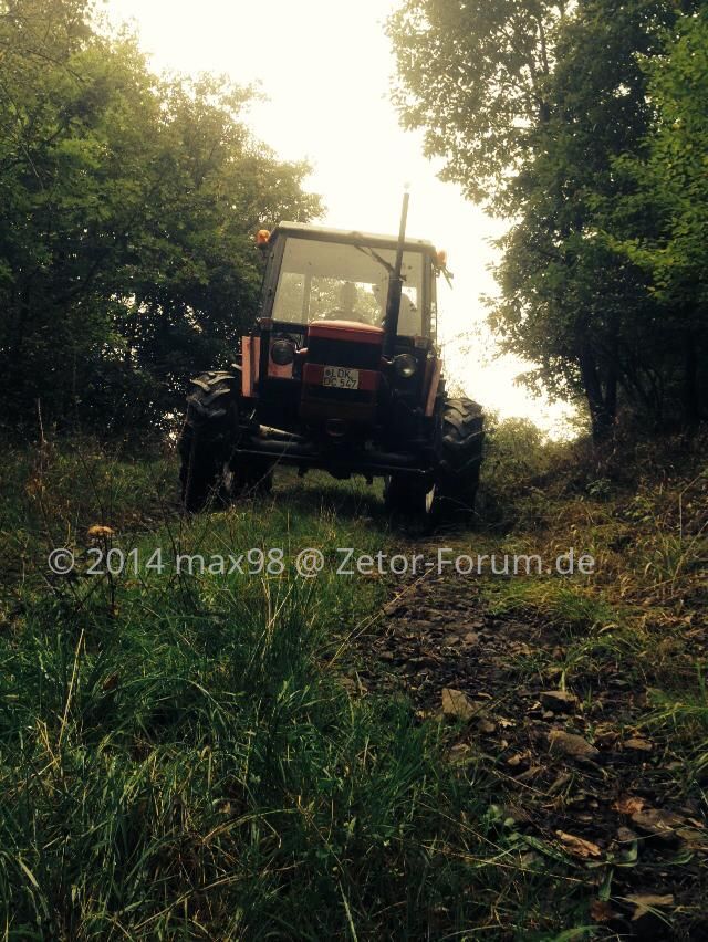

Moin, habe ja Bilder versprochen :D habe nur gar nicht mehr dran gedacht .

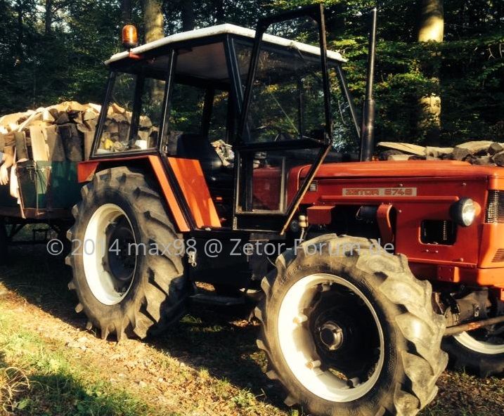

der Zetor ist momentan beinahe jeden Tag im Einsatz, weil er momentan wirklich problemlos läuft und es riesig Spaß macht, dass man sich auf ihn verlassen kann, habe letzten Freitag ca. 12 Stunden am Stück Holz gespalten & abtransportiert, dabei ist mir auf den letzten Metern aufgefallen, dass unter dem Ölfiltergehäuse Öl tropft. (aus der Verschraubung von dem Überlaufrohr, was oben an den Block geht. Was kann des sein? Noch eine Frage: Gibt es eine neue Ölwanne für den Zetor zu kaufen? Oder hat noch wer eine?

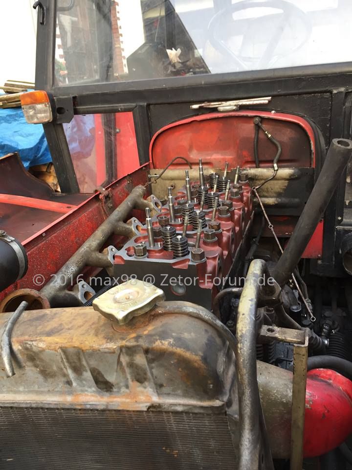

Servus zusammen, wollte mal berichten, was sich so am Zetor getan hat. Nachdem irgendwas mit dem Motor nicht mehr stimmte und er nur noch klopfte wie ein Verdampfer, habe ich die Köpfe abgenommen und dort 3 krumme Stößelstangen rausgeholt, eine Ventilführung war gebrochen, was auch immer nicht gestimmt hat - Köpfe sind fertig und undicht gewesen.

- 4 neue Köpfe, inklusive Dichtungen natürlich

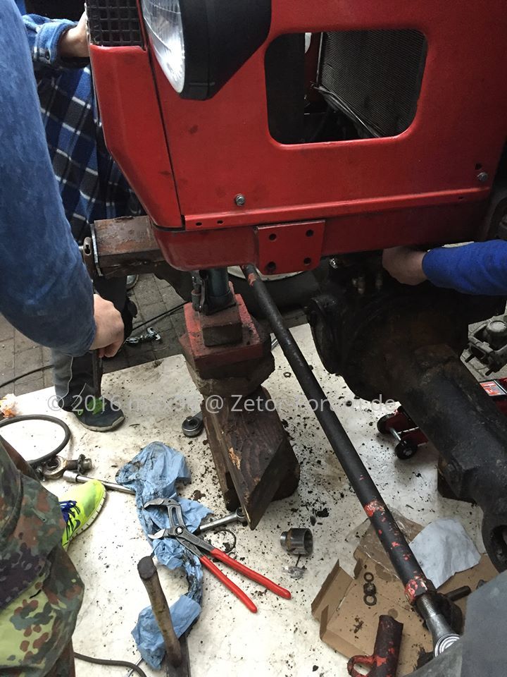

Alle Reparaturen waren eigentlich relativ unkompliziert, außer natürloich der Herzbolzen, da war nix zu holen.
Habe mir dann ein Hilfsmittel gebaut - 2 U - Eisen aneinandergebraten, sodass der Bolzen hineinpasst, M20 Gewindestange in den Bolzen gebrutzelt und mit einem Flacheisen dann die ganze Geschichte rausgezogen. Das selbe in anderem Format um die Buchsen rein & raus zu bekommen.

weil ich die teils blanken Zylinderköpfe da gerade so sehe - du hast die an den Seiten, nicht nur vorn und hinten, sondern auch zwischen den Köpfen, schon noch grundiert und zumindest später vor Farbe drauf zu machen, oder? Ich frag mich sowie so warum Korrus die Köpfe an den Seiten neuerdings blank zu lassen scheint. :denk2:
Waren die Köpfe jetzt eigentlich komplett, oder die Ventile einzeln? Hattest du noch mal die Dichtheit geprüft?
Wie sah der Herzbolzen, der alte, denn aus? War der recht eingelaufen?

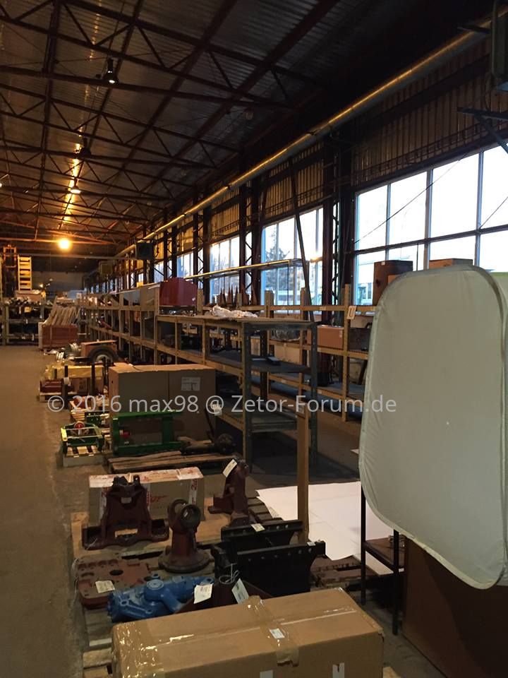

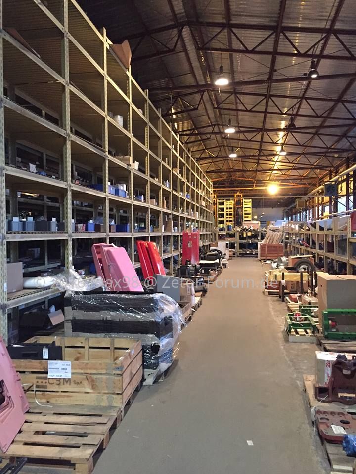

Hallo Max,
die Bilder vom Teilelager kommen mir irgendwie bekannt vor, wo warst du da?
Ich vermute mal Max war bei Agrozet in "Budejovice" (Budweis).;)
@Rico....von dir aus ist ja nur ein Katzensprung bis nach Budweis!;)
