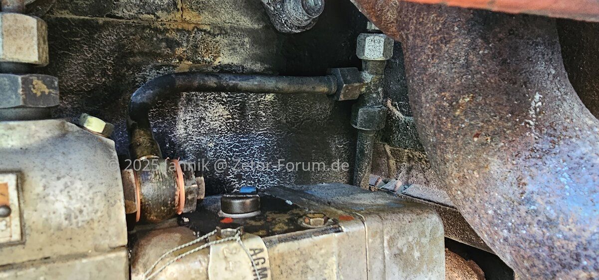

Hab alles ersetzt und dennoch tropft es, siehe Bild.
Ist der O-Ring evtl zu klein? Es gibt nämlich keine Besserung zu vorher. :bauer:

Normal muss das problemlos mit dem O-Ring in 21x2 ( bzw. 21x25, der ist bei ALLEN UR1 Modellen gleich) abdichten, auch wenn die Madenschraube noch nicht fest angezogen wurde - hatte da noch nie einen der da undicht war, weil der O-Ring das problemlos dichtet.
Warum packst du den O-Ring lose da rein? vorletztes Foto
Und wie hast du es geschafft den Alu-Ring so zu zerwürgen? letztes Foto
Erst die Feder, dann den dünnen Alu-Dichtring mit dem Rückschlagventilchen und dann die Madenschraube mit vormontiertem O-Ring. Sowie der O-Ring drin ist, dichtet das dann auch schon ab.
Hast du mal geschaut ob nicht das Gewinde vielleicht einen weg hat, wenn da was scharfkantiges ist, kanns den O-Ring beschädigen schon beim Einbau.
Das passiert gerne ab Werk...
Original Teile hatte schon min. 5 Stück die so ausgesehen haben

So bezüglich dem Alu-Ring hab ich nichts gemacht. Evtl mal zu fest zugedreht? Kein Plan. Aber erstmal ersetzt.
Bild dient dann auch zu Schulungszwecken :rolleyes:
Ah ist der O-Ring über die Verschraubung zu ziehen? Dann würde es so einiges erklären, warum es noch tropft.
Hatte beim erneuten zuschrauben Hylomat verwendet.
Dann halt nochmal aufschrauben und nach Kontrolle des Gewindes (hatte dort beim reinigen nichts gesehen/gefühlt) den O-Ring drüber ziehen und schrauben.

Hylomar ist Dreck - sorry wenn ich das so direkt sage, das Zeug, gerade wenns zu viel angewendet wird, findest dann im Einspritzsystem verteilt. Mach das bitte sauber weg, das ist unnötiger Pfusch in meinen Augen. Sorry das ich das so direkt sage.
Und danach kannst die Förderpumpe weg werfen weil der Förderkolben klemmt... ;) Er hat schlicht und ergreifend den O-Ring falsch montiert, wenn der richtig sitzt ist die Madenschraube auch ohne Zusatzmittel dicht denke ich.

Hab ich aus noch keiner so raus geholt und frag mich schon wie man das schafft. der Aluring ist doch flach dichtend und die Madenschraube muss nicht mit Gewalt angezogen werden. Das kann doch nur passieren wenn sich das Ventil mit dreht, oder? :denk2:
ch bin davon ausgegangen, dass das mit dem O-Ring ähnlich wie beim Dieselfilter ist: passend aufsetzen und durch kontrolliertes zudrehen passt der sich ein.
Das eine (am Vorfilter) ist eine Gummi-Flachdichtung, die dichtet dort auf Flanschpressung.
Das andere (an der Madenschraube) ist ein O-Ring, der dichtet dort durch "einklemmen" zwischen Madenschraube und Gehäuse.
