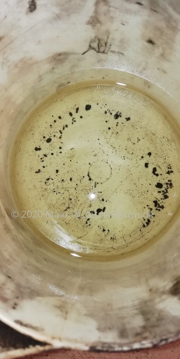

gestern Vormittag die Hauptbremszylinder vertauscht. Ein ehemaliger Schlosser hat mir noch den Tipp gegeben die "Ansaugbrücke", also der Aluminiumwürfen zur Versorgung der Hauptbremszylinder zu reinigen. Gesagt - getan! Halbe Stunde in Benzin eingeweicht, gespühlt und ausgeblasen - das kam raus:
Das Gebinde war sauber (also zumindest der Boden). Das schwarze ist irgend eine Masse bzw Paste, die sich in Batzen im Behälter sammelt.
Das Linke Pedal lässt sich noch immer aufpumpen, aber bei weiten nicht so wie vorher (so ca. 5mm)!!! Wir beobachten es und werden nächste Woche nochmals ausgiebig entlüften, im Falle es sollte noch Luft in der Langen Leitung sein. Rechtes Pedal ohne Probleme.
