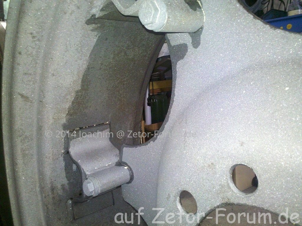

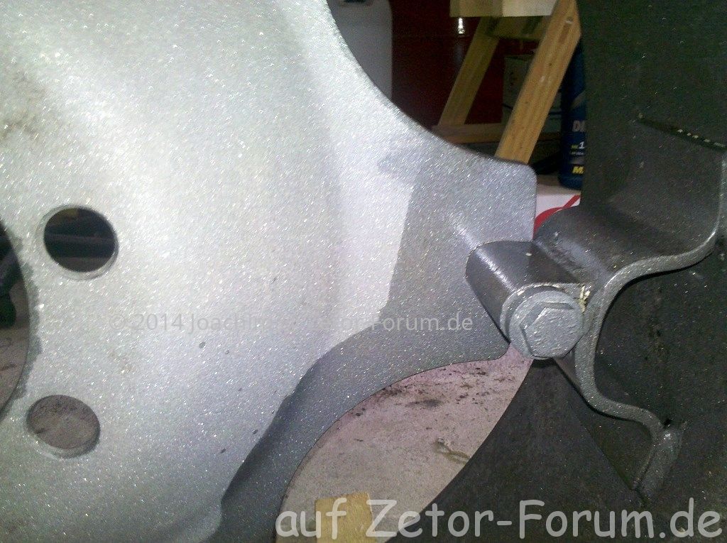

Noch ne böse Entdeckung - hab ich auch erst nach dem Strahlen gesehen, ein Federring war gebrochen. Also hab ich die Schraube (von der Schüssel/Felgenstern) raus gemacht und hab nicht schlecht geschaut:
Owatrolöl hab ich drauf, das kann nun trocknen:
Nun noch fix graue KH Grundierung beschaffen und Sonntag kanns weiter gehen mit dieser "Baustelle". :like
Ich würde auch glänzend nehmen, sind ja immerhin genau so gut sichtbar wie die Blechteile
Dachte ich zunächst auch, hab aber damit zunächst auch etwas experimentiert - eben wegen der Bedenken und muss sagen, das die bei richtiger Anwendung unbegründet sind.
Das Owatrolöl kriecht sehr gut und unterwandert so auch Blechdopplungen, die wir an den Felgen halt auch haben, weiterhin stoppt es vorhandenen Rost u.a. durch die restlose Verdrängung von Sauerstoff am Metall. Grobe Rostschuppen werden sogar nach der Durchdringung mit dem Öl, abgeblättert...
Ich hab im letzten Jahr einen 3m Mulcher der zu 30% flächig verrostet war damit erstbehandelt. Und dabei nicht nur die Roststellen, sondern den ganzen Mulcher gestrichen (Pinselspuhren gibts nicht, weil es eben so gut verläuft). Zugegeben die Trockenzeit war fast biblisch, ich glaub ich hab mich erst 10 Tage später ran getraut mit dem 2. Gang, der KH-Haftgrundierung. Auf diese hab ich dann nach 3-4 Tagen den Decklack aufgetragen. Damals noch ohne Härterverdünnung und der Lackaufbau hält genau so gut oder schlecht wie ein anderer "normaler" 1K-KH Lackaufbau.
Daher mach ich mir über die Haltbarkeit immo keine so großen Sorgen, eher über die Zeit bis es überlackierbar sein wird. Aber das dauert eben so lang es dauert.
Zumindest hab ich dann die Gewissheit, das es aus den Dopplungen nicht erneut heraus rosten wird. :)
Nebenher, man kann das OwatrolÖl sogar an gewöhnlichen 1K-KH Lack dran machen um ihn A etwas zu verdünnen und B Pinsel striemen zu vermeiden. Die Trocknung ist aber auch hier wieder etwas langsamer, man kann halt erst drauf wenn es sich 100% trocken anfässt. ;)
Ach ja - mit Silikonentferner geh ich nach dem Owatrol da auch nicht mehr drüber. Das hab ich vorher bereits getan. Die Fläche ist hinterher auch in keinster weise mehr "ölig", sie ist trocken, wie lackiert eben. Eventuell tät sich ein Anschleifen lohnen, muss ich sehen. Beim Mulcher wars nicht nötig.

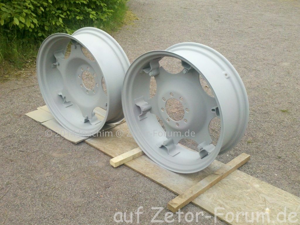

Dank des Kälteeinbruchs ist das Owatrol Öl ewig nicht getrocknet. Heute wars endlich soweit und ich konnte den Grundier Primer drauf husten. Zum Einsatz kam wieder die Saugbechergrundierpistole. Ein Liter Asinol KH Grundier Primer mit 15% Härterverdünnung wurden in 2 Schichten verbraucht.
Denke mal zum WE kann ich zum Finale blasen und den Decklack drüber machen. LM 0296 ... ;)
1x Owatrol Öl (sehr dünn, kriecht auch unter Dopplungen)
2x Grundier Primer KH
1x (oder 2x weis noch nicht) Decklack Mipa LM 0296 KH Mipalin glänzend (also nicht seidenmatt glänzend wie bei Chassis)

Wie lackiert ihr eigentlich so große Felgen?
Mein Plan ist:
- zuerst das Felgenbett (Felge vor mir her rollen auf Pappe)
- dann die Felgeninnenseite
- zum Schluss die "gute" Seite, die Außenseite
Einfach um Spritznebel/Abdrift auf bereits lackierten Flächen zu vermeiden, weil die Farbe doch recht schnell anzieht...
