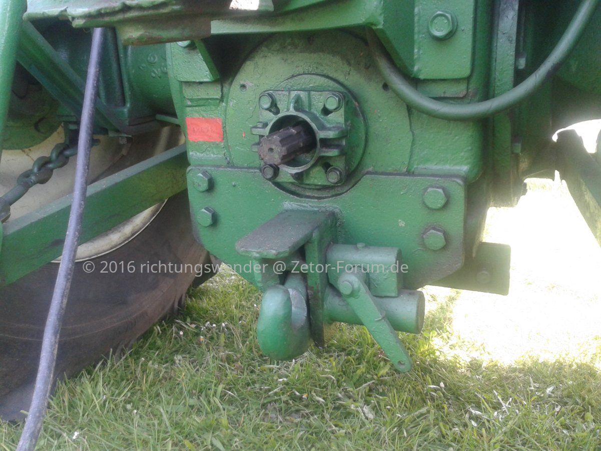

Das war mal ein Famulushitch oder Universal 650/651 Hitch.
Ich suche immernoch nach einem.

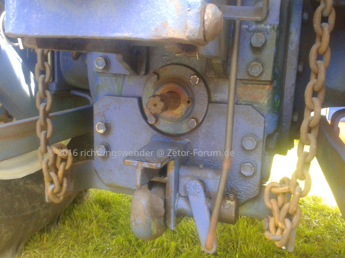

Wenn es nicht auf 100% original ankommt, dann könnte man auch ein ganzes Kettenglied/Ring anschweißen und mit einem Schäkel arbeiten. Oder? :denk2:

Ich hänge seit einigen Jahren (15 oder so) die Geräte B125 oder Scheibenegge 2,5m und Grubber in die Ketten ein und hatte noch niemals Probleme.

Das hängt von der Kette ab die normale Baumarktkette ist nicht als Lastaufnahmeeinrichtung zu gebrauchen da brauchst schon Ordentlich verarbeitete Kette,
das schlimme an der ganzen sache ist wenn du die Kette als Sicherung dran hast und auch nutzt müsste sie (rein theoretisch) eine Plakette zur wiederkehrenden Prüfung dran haben.
Nur als Anmerkung wenn man einen pingeligen TÜV Prüfer hat kann er dies verlangen.
Ich habe an meinen nur ein satz ketten undzwar vom unterlenker zu den Endvorgelegen mit spannschlösser
da muss ich mir etwas einfallen lassen wegen straßenfahrt mit b125
Die Ketten mit Spannschlössern stellen deine Unterlenkerstabilisatoren dar. Die sollen seitliches pendeln ermöglichen bzw. begrenzten je nach dem was gewünscht ist. :)
