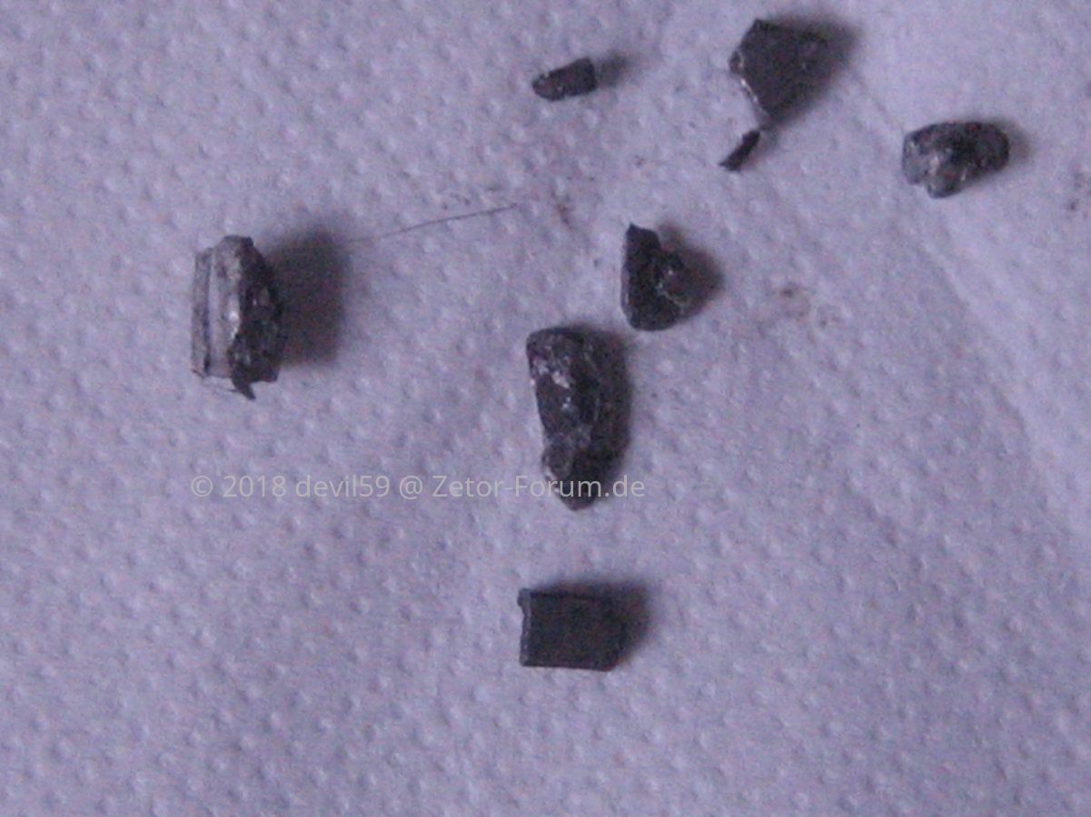

Das habe ich alles gemacht. Der Kopf war nur ganz locker angeheftet. Und wie gesagt, der Motor dreht sich weder vor noch zurück.Zwischen Zylinderkopf und Zylinder kommen Metalldichtungen verschiedener Stärke, um einen Spalt zwischen Kolben und Zylinderkopf von 0.8 - 1.0 mm einzustellen. Hast du das gemacht? Lässt er sich Rückwärts ein Stück drehen?
und So fiel zum Thema habe alles GereinigtKolben und Ringe neu, oberes Pleuellager neu, Pumpe raus, Kurbelgehäuse gereinigt (Bruchstücke der Kolbenringe entfernt)
