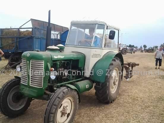

es ging sehr gut mit ihm zu pflügen blos leider hat er nicht bis sonntag durchgehalten.
Höchstwahrscheinlich ist die schaltklaue gebrochen und/oder 2 gänge sind drin. meinte mein onkel
Na wenn 2 Gänge drin sind, dann bewegst du den nirgendwo mehr hin. Weil dann blockiert das Getriebe. Sag jetzt nicht du hast dich hetzen lassen... :D ;)

war grade dabei den pflug einzusetzen und dann blieb er plötzlich stehen
im leerlauf fährt er komischer weise rückwärts

Ne Schaltklaue hat er ja nicht, ist ja ein einfachstes Schubradgetriebe.
Eher kann die Schaltgabel, die das Schubrad hin und her bewegt, denke vielleicht, gelockert sein, gebrochen eher nicht.
In welchem Gang hast Du gepflügt, große Eins?
Reduktion hast Du bei der wenigen Erfahrung eher nicht verwandt.

ja ich hab die große gruppe genommen und den 1. gang
dabei aber noch die differenzial sperre weil sonst das linke rad durchgedreht hat
Genau so schrieb ich es ja oben.:like
So gesehen wäre es plausibel, das die Schaltgabel 1. Gang/ Rückwärtsgang auf der äußersten rechten Schaltstange lose ist und der Rückwärtsgang im Leerlauf eingelegt bleibt.
Einfach nur den Blechdeckel vorm Sitz demontieren (6 Schrauben M12) und an der rechten Schaltstange die Klemmschraube der Schaltgabel (M10), nach Richten des Schaltrades in den Leerlauf, wieder ordentlich anziehen.
Dann sollte das Problem gelöst sein.
