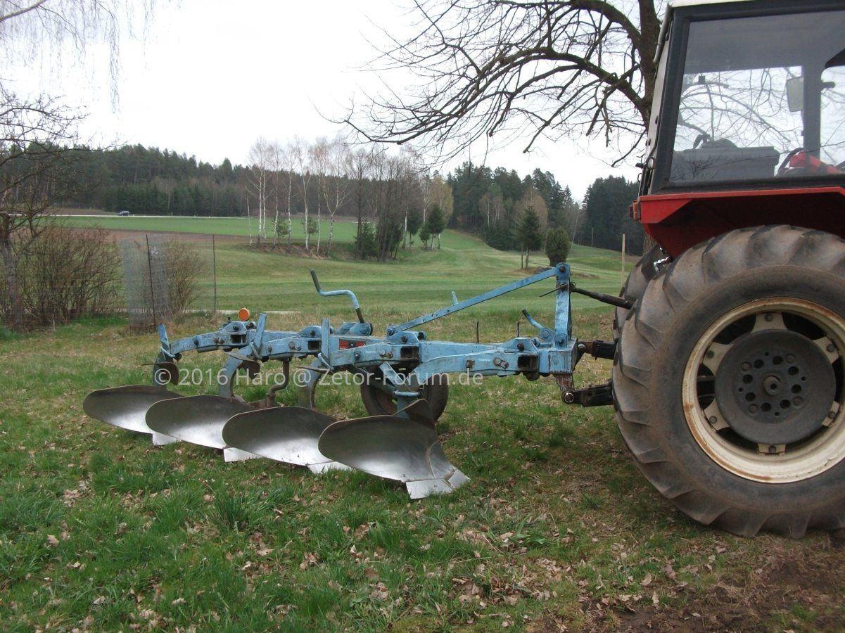

Nur falls jemand glaubt, der original mitgelieferte Oberlenker des 7745 aus dem Jahr 1991 sei unzerstörbar: Mein Vater hat es geschafft, beide Augen des Oberlenkers zu zerreißen. Natürlich nicht gleichzeitig, sondern im Laufe der Jahre. Ich vermute, er ist mit dem originalen tschechischen 4-Schar-Beetpflug (Erzeuger: Agrozet Roudnice) hinten dran zu oft über holprige Straßen gefahren.
Mein Vater, der Sparefroh, hat die zerrissenen Augen wieder zurecht gehämmert und zusammengeschweißt, dann irgendwelche Alteisenteile rundherum drangelegt und als Verstärkung drangeschweißt.

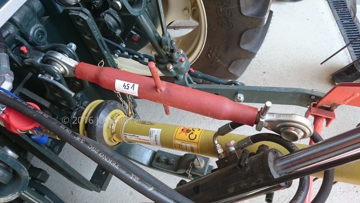

Hallo,
Oberlenker:

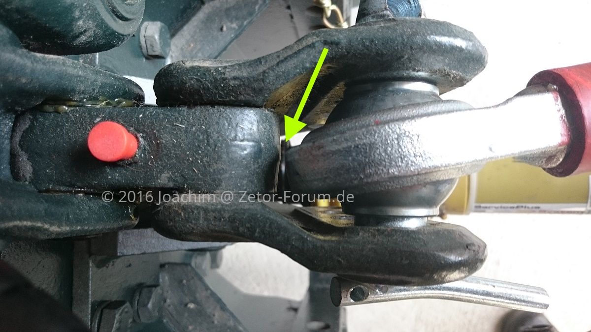

1x den günstigen bereits im Shop verfügbaren, wo man jedoch den Kragen der Kugel beidseits um 2,5mm abschleifen muss: 6745-5030
1x einen "original Zetor" Oberlenker, der direkt passt, aber eben auch spührbar teuerer wäre bzw. ist

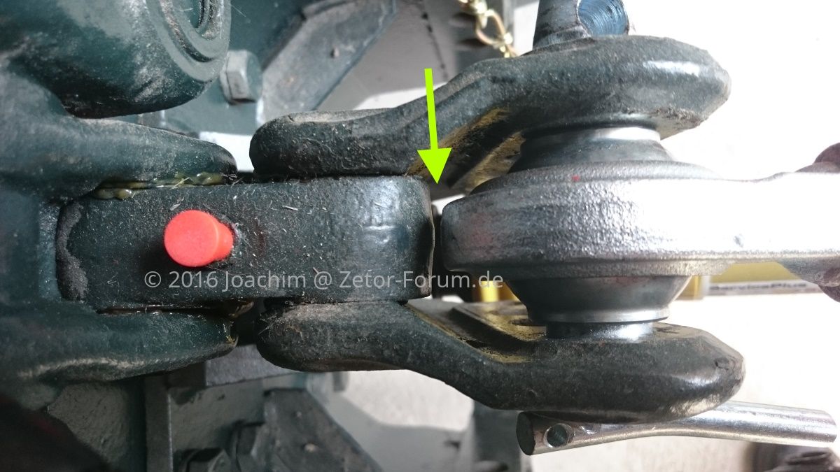

Hier der "original Zetor" Oberlenker, an meinem Zetor 5011 im obersten Loch anprobiert:
Wie man sieht hatte dieser stets genug Luft zwischen Auge und Knochenstück, der passt so wie er ist sofort. Da dessen Augen aber den identischen Außendurchmesser wie der bisher angebotene günstigere Oberlenker haben ( 74mm Durchmesser, außen gemessen mit Schieblehre ) muss der günstigere OL auch passen, wenn man die Kragen der Schlepper seitigen Kugel etwas ab trägt.
