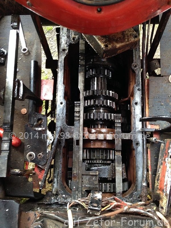

Also, ich hatte ja Joachim schon das Bild vom Deckel geschickt - da sind ja 2 Stifte nicht mehr ausgerückt. Wenn ich mich nicht irre waren das die von Gang R/1 & 2/3.
Habe diese wieder gängig gemacht, sodass sie wieder ausrücken konnten und habe den verschlissenen erneuert. In der Werkstatt meinten sie, die wären schon wieder fest. Muss ja irgendwas gegen hauen oder ?
Naja weiterhin meinten sie, dass die Wellen ausgeschlagen wären und dadurch nach oben hauen könnten und das auch der Grund wäre, warum die Stifte dauernd krumm wären und soviel Druck auf den Gängen lasten würde. Habe ja die Gänge bei eingeschraubtem Schaltstift nicht mehr einlegen können. Die Zahnräder hätten angeblich auch alle zuviel Spiel auf den Wellen vor allem die vom 5. Gang. Das wäre der Grund warum dieser ständig rausspringen würde und mittlerweile gar nicht mehr reingeht. Die Synchronringe sind wohl auch fertig.

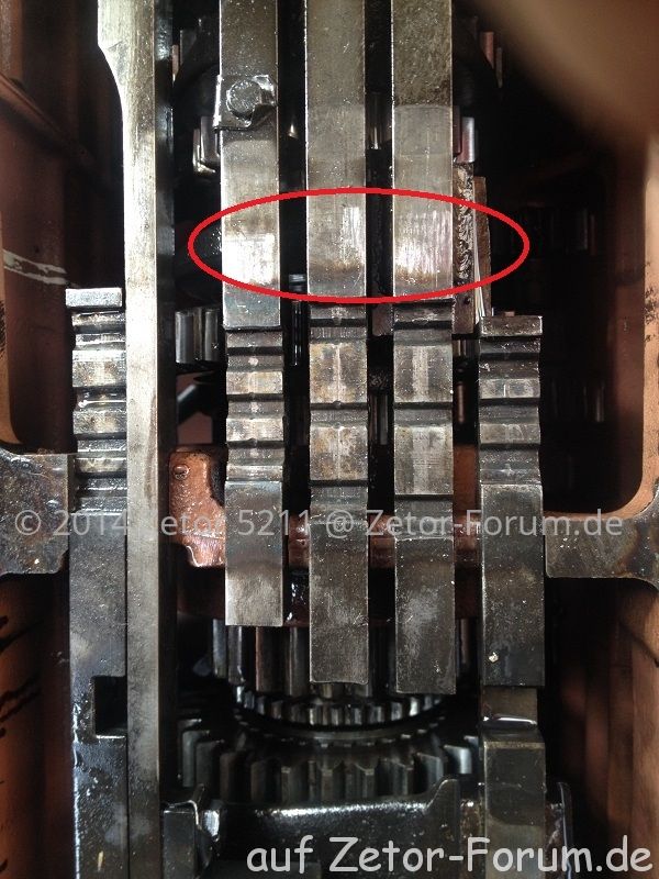

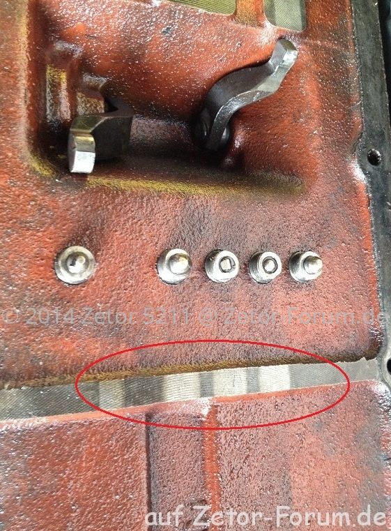

Also, hab das mal auf deinen Bildern eingekeist.
Da wo der rote Kreis auf den Schaltstangen ist, "schleift" der Getriebedeckel (auch roter Kreis)
Da die Schaltwellen also am Getriebedeckel anliegen, kann es nicht sein das die Schaltstangen gegen den Deckel schlagen und die Stifte verbiegen! Technisch nicht möglich. Und wenn doch... dann wären deine Schaltstangen Verbogen!!! oder dein Getriebedeckel geplatzt!!!
und um dein 5 Gang zu kontrolieren
der sollte dort sitzen...denke ich... :denk2:
mal anfassen und dran wackeln. Sollte fest auf der welle sitzen, nur ein verschieben auf der Welle (vor u zurück) darf möglich sein.

Habe ich schon gemacht, hat eigentlich kein großes Spiel und lässt sich sauber hin und her schieben.
Warum sind die Stifte dann ständig kaputt ?
Hallo Max, ich muss zetor5211 beipflichten, da durch den Quersteg am Getriebedeckel eine natürliche Begrenzung der Schaltstangen nach oben hin gegeben sind. Es ist höchstens entfernt möglich, dass durch viel Spiel der Schaltstangen (und viel Spiel der Wellen) derart verkippen können, so dass die Nuten an den Schaltstangen am Gehäuse der Schaltstifte anschlagen. Das würde man aber an den Gehäusen der Schaltstifte sehen.
Was die Synchronschaltung von 4/5- Gang anbelangt: Die ist schon dort wo zetor5211 sie vermutet. Da sich die Schaltmuffe des Synchrons ja verschieben lässt, frägt sich jetzt ob die Schaltmuffe auch formschlüssig mit der Aussenverzahnung des Kegelrades der 5. Ganstufe verbinden lässt. Mit anderen Worten: Wie sieht den die Aussenverzahnung des 5. Ganges den aus? Ist denn diese Verzahnung irgendwie beschädigt? Das Kegelrad der 5. Gangstufe ist das in Fahrtrichtung gesehen vorderste. Das Rad der 4. Gangstufe ist das andere von der Schaltmuffe betätigte. Du hast doch was davon geschrieben, dass sich der 5. Gang zwar einlegen lässt, aber nur durchschnarrt?
Nochwas kommt mir da in den Sinn: Die Schaltstange der 4/5. Gangstufe ist ja zweiteilig und wird durch 3 Schrauben zusammengehalten. Ist vielleicht hier was locker, verformt oder nicht mehr auber ausgerichtet?
Gut ich hab's mir schonmal angesehen. Die Verzahnung sah soweit gut aus aber die Beschaffenheit der Wellen kann ich so nicht feststellen.
