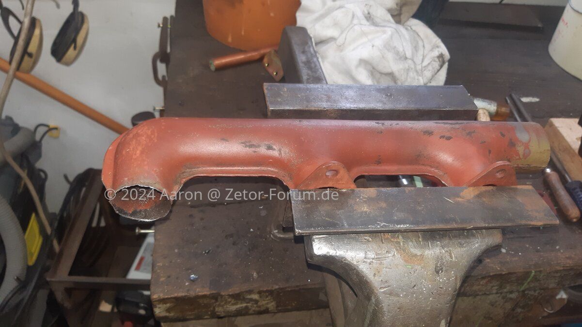

Jedoch gab es kleine Komplikationen, leider sitzen die Gewinde des Lufteinlasses an den neuen Zylinderköpfen im 45 Grad Winkel, nicht wie bisher bei 0 Grad.
So musste ich ein wenig basteln.

... man muss halt echt doch jeden Zylinderkopf einmal aus der Verpackung holen. Ich meine die gabs auch mal mit 4 Bohrungen und so universell passend. Du hättest aber auch die 2 fehlenden Gewindesacklöcher einfach in den Zylinderkopf bohren können, das geht, da wird nichts undicht solange du nicht tiefer bohrst wie die zwei vorhandenen originalen - hab das auch schon machen müssen.
Wer hat der kann - ist doch immer gut noch autogen schweißen zu können. :like

Das die Gewinde anderst sitzen habe ich erst gemerkt, als ich alles schon montiert hatte. Gewinde rein schneiden wäre im ausgebauten Zustand sicher schneller gegangen.
