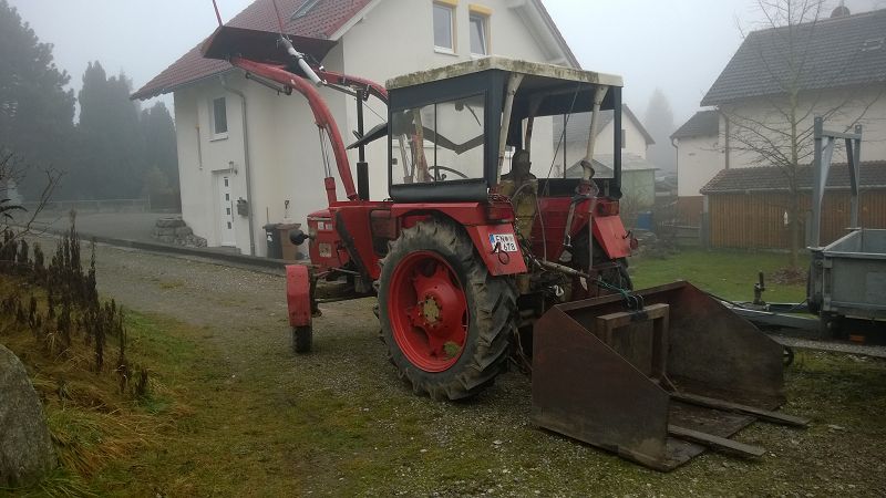

Wie bereits beschrieben habe ich eine 4712 mit Bass Klink-Frontlader und ohne hydraulische Lenkhilfe.
Da ich auch eine Palettengabel habe und eine Ballengabel anbauen möchte ist die Klinke dabei das Problem.
Also habe ich beschlossen schrittweise, erst sehr rudimentär ... später komplett dei Hydraulik zu erweitern und eine doppelwirkende hydraulische Gerätebetätigung anzubauen.
Da keine Lenkhilfe nur eine in der Mitte um Gewicht zu sparen.
Der erste Schritt war die Suche nach einem guten und passenden Hydraulikzylinder. Die meisten Zylinder haben vorne und hinten die Befestigung ... nicht so ideal da der Baas Lader da nix hat also muss dann aufwändig ein Querträger eingeschweisst werden. Der von mir ausgesuchte Zylinder hat eine Befestigung etwa in der Mitte und damit passt die Aufnahme an den vorhandenen Bass-Querträger.

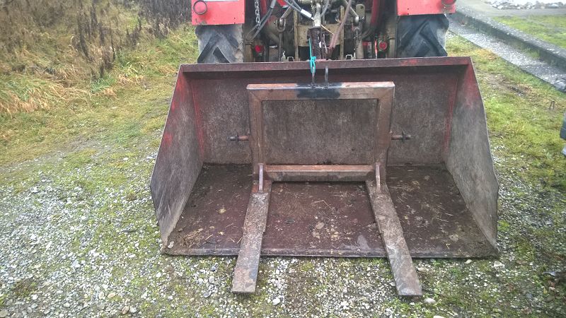

Also so sah das vor dem Umbau aus und klar - hebt man den FL wird die Palettengabel immer schräger und damit nutzloser:
Also erst mal die vom Vorbesitzer gebratene Klinken-Befestigung abgeflext:

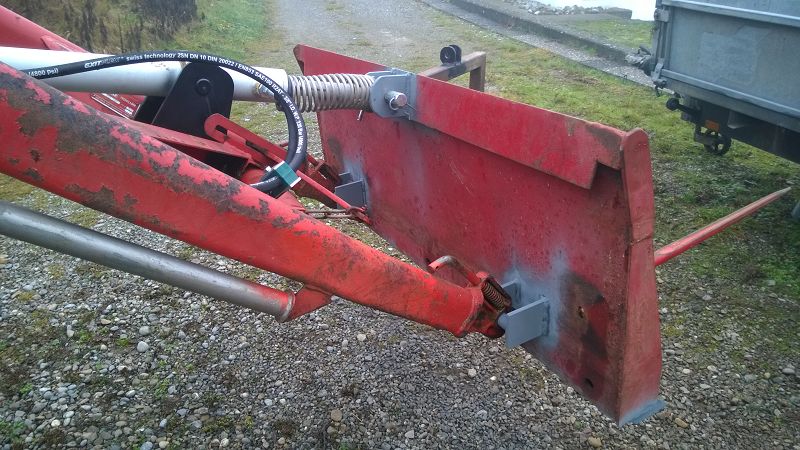

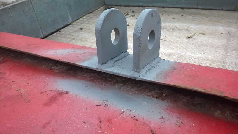

Dann eine Aufnahme mit 32er Loch und Bolzen an die Palettengabel geschweisst - Platte mit 32er Loch an den Frontlader geschweisst - alles aus 12mm Stahlplatten:
Wie man hier gut sehen kann ist die Klinke voll funktionsfähig geblieben denn für die Schaufel ist die nicht wirklich schlecht und so kann man immer noch die unmodifizierten original Baas Geräte weiterhin anbauen:
Als nächster Schritt werden die Verschraubungen und Schläuche beschafft und die Hydraulik angeschlossen. So lange hält ein blauer 5t Spanngurt die Palettengabel provisorisch in Position.
Im ersten Schritt werde ich den Zylinder noch via 4-Wege Drehumschalter einfachwirkend anschliessen und später auf Kreuzhebel und doppelwirkend erweitern.

Vorschläge: Ich würde...
- den Bolzen am Gerät so konstruieren das der verdrehsicher ist und so die Bolzenaufnahme am Gerät schont.
- unter den zwei Stahllaschen der hinteren Hydraulikzylinderaufnahme eine Querstrebe aus dickem Flacheisen einsetzen.
- die Lagerung des Hydraulikzylinders mit Buchsen ausführen um die Bolzen des Zylinders zu schonen und die Aufnahme auch.
Ansonsten find ich die Idee bis jetzt wirklich gut, weil auch nicht so aufdringlich konstruiert und wie du selbst ja sagtest, leicht. :like
Hallo Joachim,
wenn Du die hintere Aufnahme anschaust hat die hinten, unten eine spitze Ecke ... die habe ich so gelassen um einen Querträger einschweissen zu können. Ich denke aber eigentlich, dass es nicht erforderlich sein wird da die Stelle deutlich massiver ist als die Geräteaufnahme - da würde also zuerst die Aufnahme vorne nachgeben. Die Bolzenaufnahmen auszubüchsen habe ich auch überlegt aber mit 32mm sind die sehr gross dimensioniert und durch die Zylinder Position bewegt sich die Hintere Aufnahme nur wenige mm und die Vordere dreht sich im Zylinderauge - somit würde die Büchse nichts bringen ... also gute Idee und eventuell für später. Momentan ist der Plan gut fetten und beobachten ob sich das System irgendwo einschleift.
Ich denke das wirk deutlicher, wenn die Hydraulik angeschlossen ist und man das Ding mal per Video in Bewegung sieht ...
Grüssle Micha
Die vordere dreht sich im Auge? Auch unter Last? Ich meins nur gut, und kanns mir grad noch nicht vorstellen, das der Bolzen sich nicht verdreht bei der Arbeit. Ebenso hinten, wo die Drehbewegung sicher sehr eingeschränkt ist, aber 12mm sind nicht viel "Fleisch" um Last aufzunehmen. Wenn dann dort mal 500-700 kg dran drücken und ziehen... :denk2: Wie bekommst du im Ernstfall eigentlich den Zylinder da wieder raus? :denk3
Schmiernippel wären dann sicher auch noch ne feine Sache. :like

Den Zylinder bekommt man nur "destruktiv" wieder raus also mit der Flex oder aufbiegen. Ich wollte es erst schraubbar machen (eine Seite hätte ja genügt) aber mir ging dann díe Stabilität vor. Und letztlich vermute ich mal, dass ich die nächsten Jahre da nicht mehr ran muss - aber aufmerksam erkannt, das ist ein Nachteil, den diese Zylinder-Bauform hat.
Eigentlich wollte ich einen norm-Lagerbock nehmen der teilbar ist ... das wäre ideal gewesen - habe aber leider keinen für 32mm gefunden.
Rein rechnerisch hat der Bolzen übrigens die selbe Auflagefläche wie der hinten am Oberlenker.

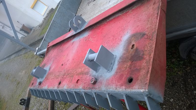

Basis ist eine recht massive Ballengabel von einem Radlader (€ 100,00 Schnapp ca. 90 Kg schwer) mit 3 1m langen Zinken und 1,45m Breite - ein Zinken mittig die Äusseren auf 1,4m.
Zuerst habe ich Löcher gebohrt und auf 2 Zinken umgerüstet (80 cm Abstand) weil das bei Rundballen einfach besser ist (Zinkenabstand). Jetzt kann man 2 Zinken für Rundballen oder 3 Zinken für Quaderballen montieren.
Dann habe ich unten am Zentralprofil (Rechteckrohr 100x100x8) ein paar Ripper-Zinken angebracht. Diese Selbstbau Ripper sind ein Experiment dessen Ausgang ich später noch testen werde. Ich haben einen Bereich in dem massiv Gestrüpp wuchert. Hier will ich mal versuchen ob sich das mit den Ripper-Zinken "reduzieren" lässt ... das muss ich aber wie gesagt noch testen und wenn es nicht klappt stören die Zinken an dieser Stelle beim Ballenladen einfach gar nicht.
Nächster Schritt war die Anbringung von 2 Aufnahmen unten und einer Aufnahme mittig oben.
Wie man auf den Bildern sieht habe ich zwar den Zylinder, die Leitungen und Vorbereitungen für eine doppelwirkende Betätigung am Frontlader aber noch kein Steuergerät verbaut. Bisher wird daher die Gerätebetätigung einfachwirkend genutzt. Und wenn das Gerät leer ist also kein Ballen oder nix auf der Palettengabel hilft eine €10,00 Feder dabei den Zylinder in die gewünschte Position zurückzustellen. Funktioniert gut ... ist aber nur ein Provisorium bis das passende Steuergerät gefunden ist.
