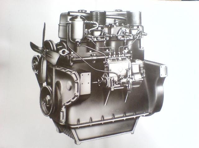

S4000 Motor:
Quelle: https://de.wikipedia.org/wiki/IFA_S4000-1
