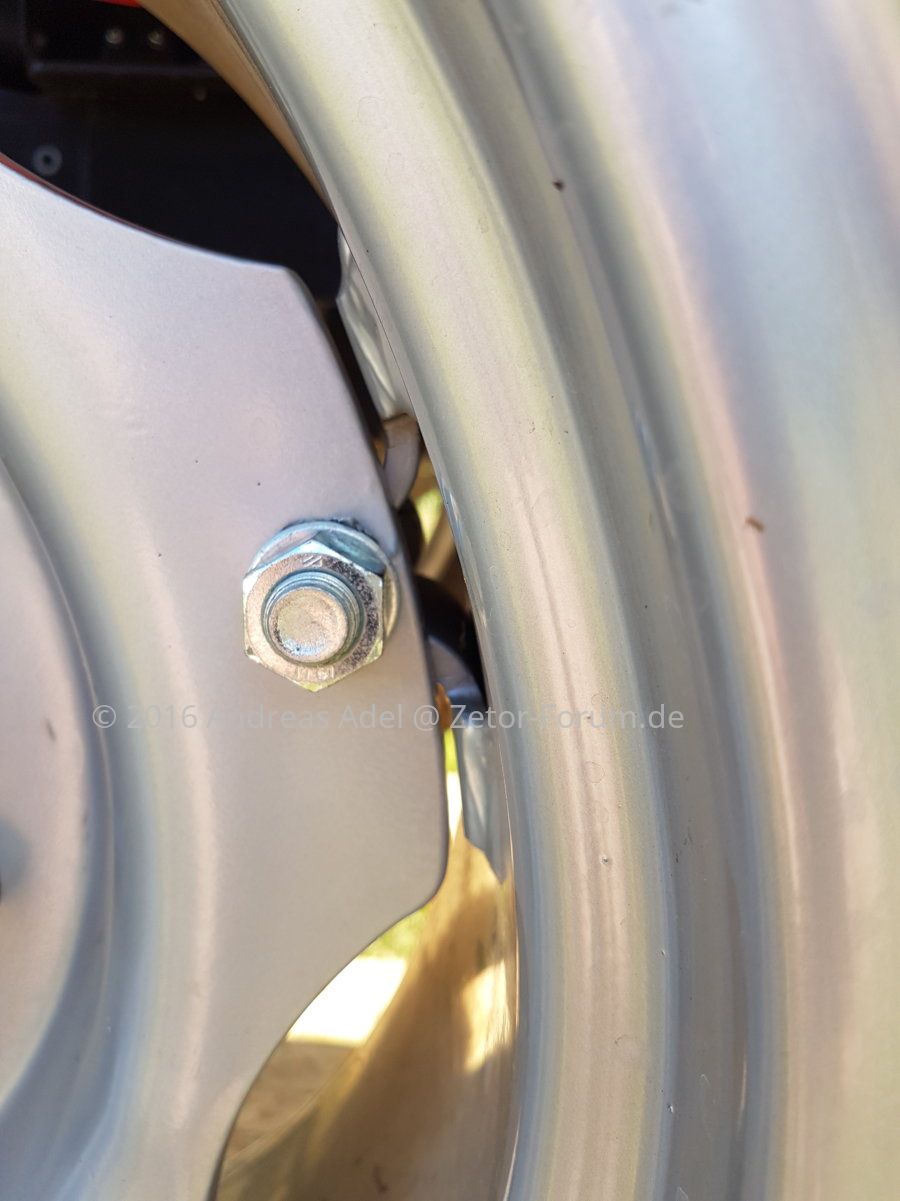

Joachim, morgen geht der Zetor zurück in die Werkstatt. Luftdruck runter vorn 1,2 bar und hinten 1,1 bar und er rollt schon wesentlich besser bei schneller fahrt, aber noch nicht so wie ich mir das wünsche. Zwischen 30 und 34 km/h haut er dich auf gerader glatter top Straße aus den Sattel. Echt schlimm. Mein Zetor Händler will jetzt mal die Felgen und Räder sich vornehmen. Ich hoffe er findet was. Wenn nicht gibt es bei Ebay Kleinanzeigen bald nen Zetor mehr im Angebot:lala:heul. Grüße an alle und ich werde berichten wie es weiter geht.

Das wippen ist verschwunden:beten habe eine neue Vorderfelge bekommen und Luftdruck vorn noch weiter runter auf 1,0 bar. Hab die letzten Tage Getreide abgefahren und muß sagen (nicht schlecht der kleine) :zetor Grüße
Ja Micha, Reifen sind die gleichen wie vorher. Alliance......die haben eigentlich ne gute Bewertung beim Reifenvergleich bekommen. Also der Teller von der Verstellfelge wurde getauscht. Die Bohrungen wo man die Felge mit dem Felgenteller verbindet haben nicht zueinander gepasst laut Werkstatt.
