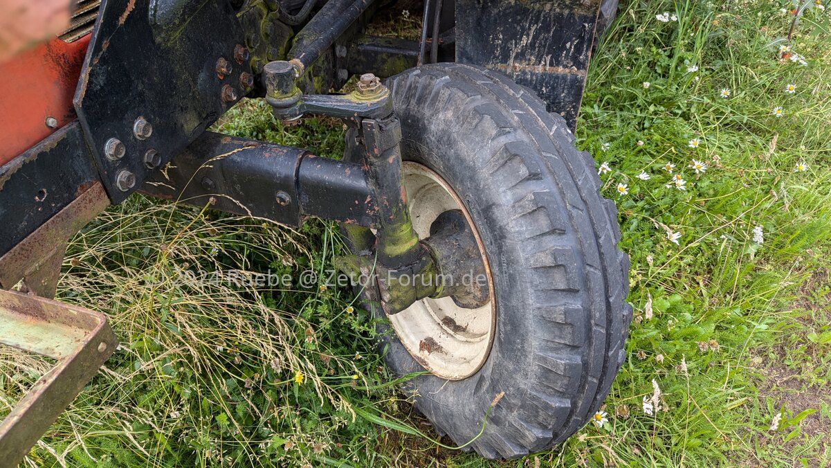

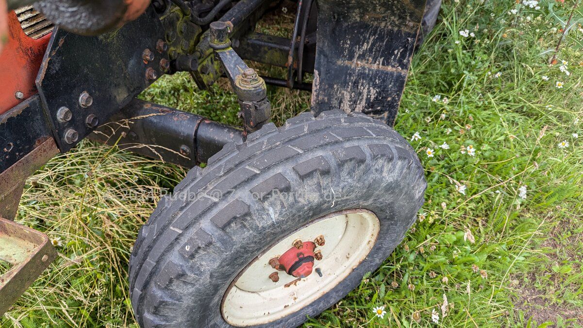

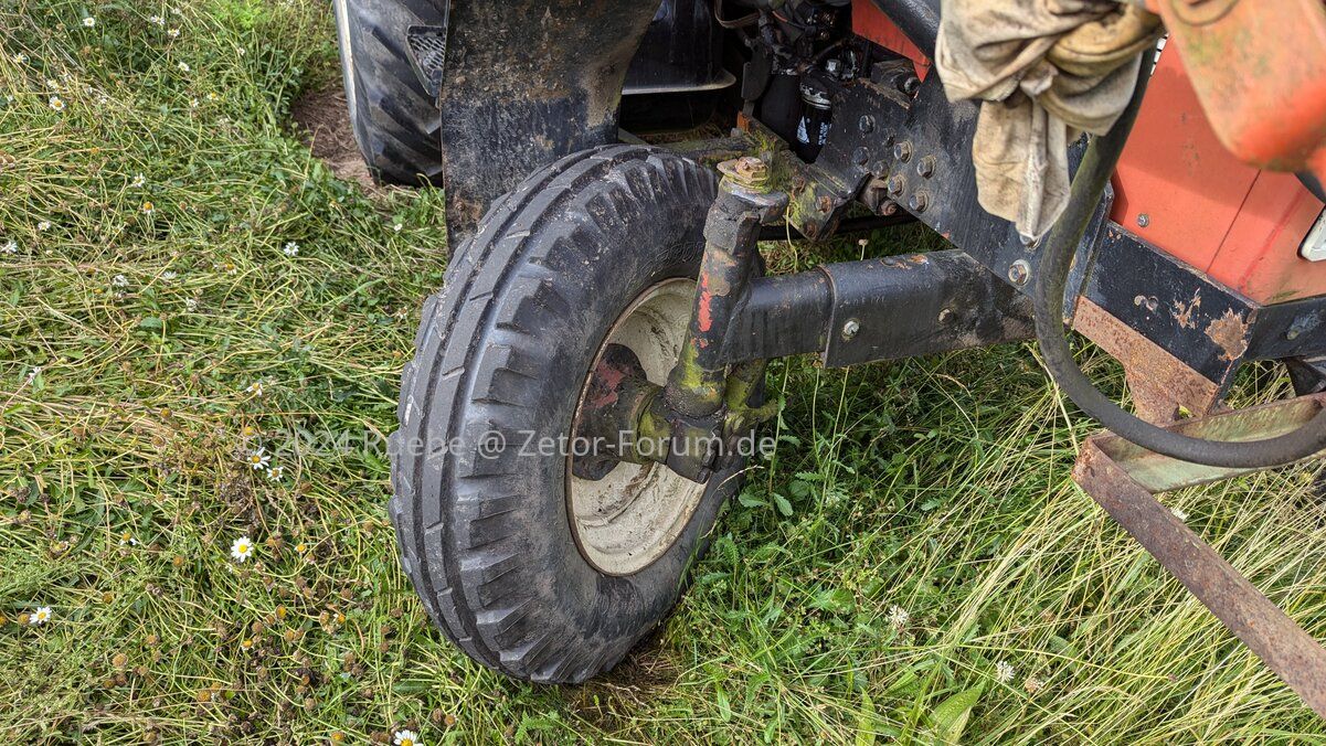

Frage Zetor 5211 lenkt auf beiden Seiten auf Anschlag, kein einstellen möglich
  • Ersteller des Themas Martin Baum
... das wird mechanisch durch das Lenkgetriebe selbst begrenzt bzw. durch die Anschläge an der Vorderachse selbst. :ka:
So, ich war grad gucken.
Meiner lenkt auch beide seiten bis Anschlag
(Ps. Ich will nüscht hören zzm Servicezustand :boah
Das die Position vom Umlenkarm zum Achsschenkelbolzen fix ist, wegen Konus, nut, feder, hattet ihr ja schon gesagt....
Wie ist es denn unten an der Faust vom Radträger? Ist die Variabel?
Ich kann mir das wirklich nur darüber erklären, dass das Rad nicht im richtigen Winkel zum Umlenkarm steht
Stefan, du solltest dringend die Axiallager an den Achsschenkelbolzen erneuern. Bei deiner Achse ist die rote Warnlampe schon gut sichtbar an, würde ich meinen.
Wenn da oben Luft entsteht (normal darf da nur 0,1 mm Spiel sein) also der Achsschenkelbolzen Höhenspiel im Achsschenkel hat, dann ist höchste Eisenbahn! Neue Achsschenkel sind Arschteuer und nur noch wenige am Markt.
Aber dann verstehe ich nicht, warum mein Vorderrad bei Anschlag auf "50°" einlenkt und seins auf "75°"
Das ist der Punkt der mir nicht einleuchtet. Wenn Position von Lenkarm zu Achse zu Rad nicht Variabel ist, dann ist doch Anschlag gleich Anschlag. Da ist doch keine Übersetzung im Achsschenkel....
Dann Stimmen doch die Anschläge nicht?!
Ich kann doch auf dem Moped auch nich weiter einlenken nur weil ich längere Arme hab als meine Frau
Ne, das macht meine nicht, eben weil mein lenkhebel gar nicht soo weit nach vorn geht.
Entweder musst du wirklich an deinem Lenkhilfezylinder den "Verfahrweg" einstellen/reduzieren oder wirklich nochmal nachschauen, ob es wirklich nur die eine Positiin vom Umlenkhebel zu Lenkachse bzw Lenkachse zu Radaufnahme gibt
den Verfahrweg kann man nach nicht begrenzen. (wurde mir gesagt) Die Pos. ist richtig.
