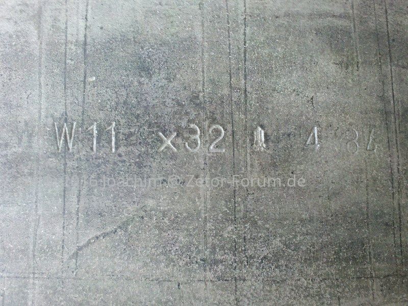

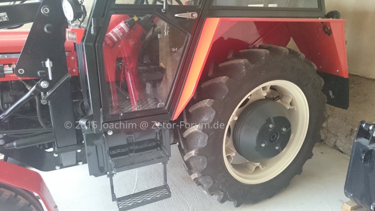

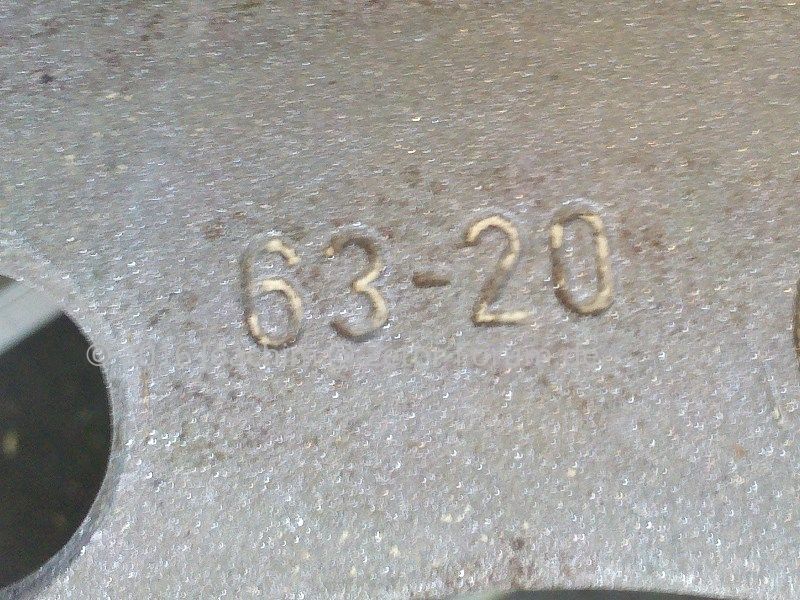

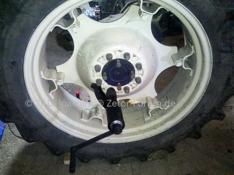

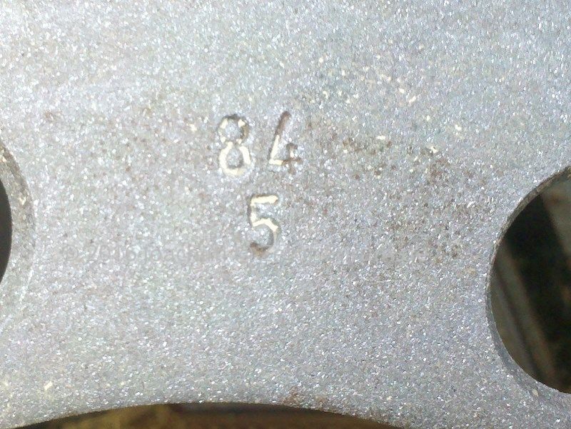

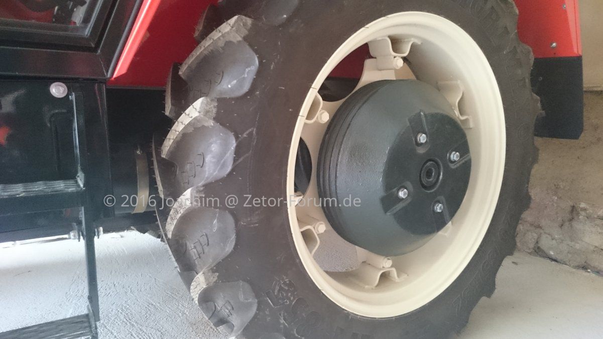

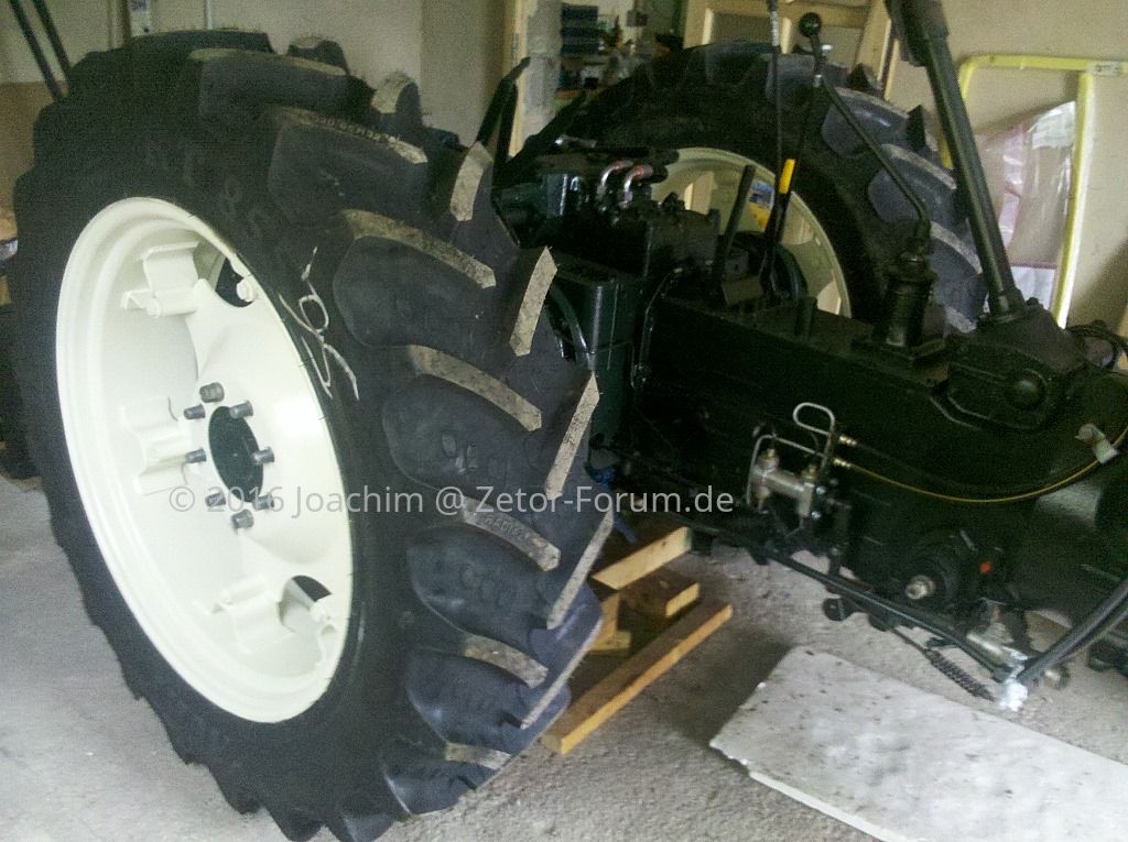

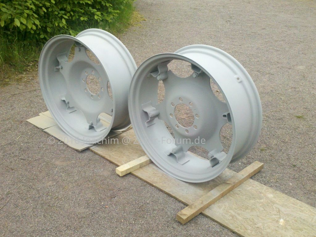

Hier mal ein paar Hinterrad Bilder und die "Daten" von meinen Felgen wo ich nun 320/85 R 32 drauf habe und 340er drauf gepasst hätten. Aber wie gesagt, die Felgenscheibe ist gleich bei den breiteren, du bräuchtest nur den Felgenring neu, wo der Reifen dann drauf gezogen wird. Das Mittelteil ist identisch. :)
Auf dem Letzten Bild ist das Felgenmaß - W11 x32 wobei W11 die Breite ist und 32 in Zoll der Durchmesser.
Hier waren die Gewichte noch ab:
Alt mit Diagonal Reifen / Neu mit den BKT Radialreifen
