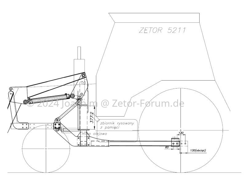

Ich hau mich morgen mal untern Traktor - aber ich meine der Allradantrieb unterm Schaltgetriebe ist tiefer als der Hitchhaken. Ich mess mal nach, geht ja fix. :denk
Wenn ich das mal vom 5011 ableite - wenn ich da an die Hinterachsabstützung unten dran ein Schutzblech machen würde dürfte da am Hitch nichts hängen bleiben...
Sieht fast aus als wäre die AHK Konsole sogar tiefer oder gleich tief - kann aber auch täuschen. Na egal. :)
