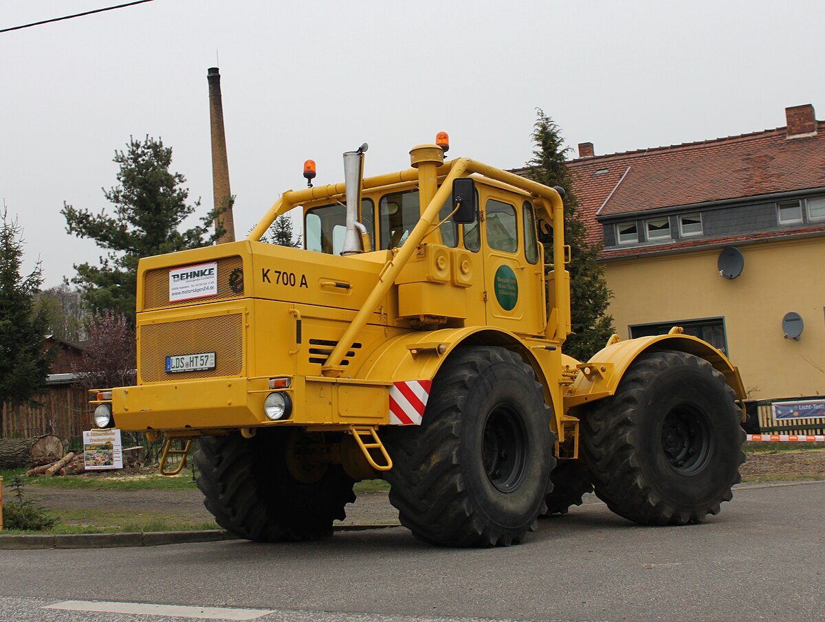

Ein echter Umsturtzschutz schaut so aus:
Quelle: Wikipedia
Das kann keine 4-Pfostenkabine leisten, schließlich will man ja unbedingt maximale Rundumsicht haben.
Ja, vom K700 (701) und seinen "dicken" Rohren habe ich gestern meinem Nachbarn auch vorgeschwärmt ;) - das ist ein Schutz! ;)
Ja K700 kam aber auch nicht mit orginal Schutzrahmen aus dem Bruderland. Der wurde erst hier nachgerüstet, zuerst bei den Fahrzeugen die aufs Silo sollten.
Genau. Das war Zubehör.
