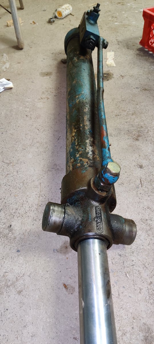

Nächster festgestellter Defekt: Das Dichtungsgehäuse mit Schwenkzapfen vom Hauptausleger hat n Haarriss, drückt es das Öl raus.:nolike
Ei Scheiße ... :(
Meinst du den unteren Zylinderdeckel mit den Zapfen? Kannste leicht tauschen, die 4 Inbusschrauben lockern, dann Zylinder ausbauen. Musst dann das Auge von der Kolbenstange abschrauben, den Zylinderdeckel dann einfach nach oben rausziehen. Anderen Deckel drauf mit neuer Dichtung und wieder einbauen. Könnt ich noch was da haben.
Zylinderkopf kannst du ruhig stufenweise mit 140NM anziehen. Düsenhalter zieh ich mit normaler Ratsche nach Gefühl an. Mach gleich neue Düseneinsätze rein wenn der qualmt, kosten nich viel.
Ja. Wenn du einen als Ersatz hättest wär toll, hab schon bei Kleinanzeigen geguckt. Den Zylinder wollten wir sowieso ausbauen und neu abdichten, das haben wir bei der Lecksuche festgestellt das es eben nicht von der Verschraubung oben drüber kommt. Was ist das eigentlich für Material? Guss? Könnte man das Hartlöten?

Die Zylinder sind übrigens beim TIH die selben. Ich hab noch ein Hauptzylinder mit defekter Kolbenstange, da kann ich dir den Deckel mit Zapfen abbauen, wird aber auch erst nach den Feiertagen.
Gruß Robin
Hat sich erledigt richtungswender, der Weihnachtsmann hat mir gestern noch einen Zylinder vom TIH gebracht,:top: heute eingebaut, ist dann zwar noch die eine Leitung geplatzt, hätten aber notdürftigen Ersatz. Zylinder geht. Ich gehe Mal davon aus das dein Dichtungsgehäuse sowieso nicht auf meinem Zylinder passen würde weil:
Das hab ich auch erst bei dem anderen gesehen das da alles geschraubt ist. Vielen Dank für Deine Hilfsbereitschaft und frohes Fest alle und bleibt gesund Leute!

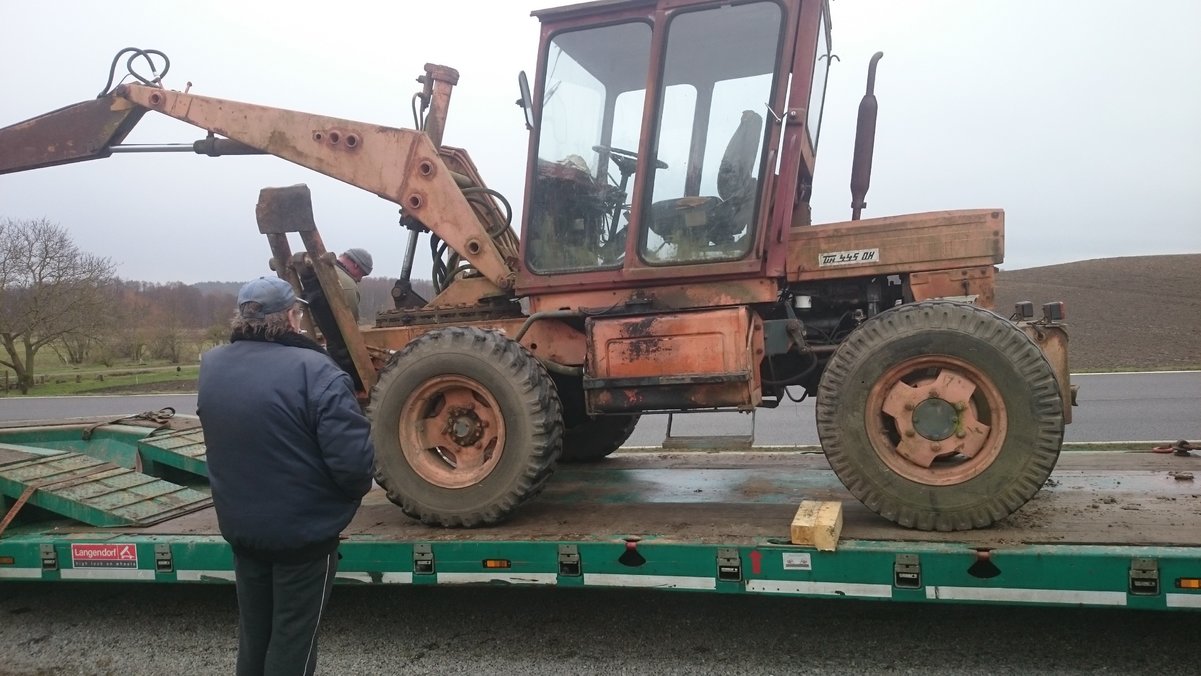

Bei uns befindet sich jetzt seit 1,5 Wochen ein TIH auf dem Hof, der wird mir noch einiges an arbeit machen aber irgendwas braucht man ja um Mist und Holz zu laden.
Wie immer funktioniert die Betriebsbremse bei dem TIH nicht was mich beim Rauffahren auf den Tieflader echt nerven kostete :bibber zumal ich vorher noch nie TIH gefahren bin.
Nach einer kleineren Durchsicht und kurzem check durfte er dann auch am Wochenende auch gleich arbeiten.

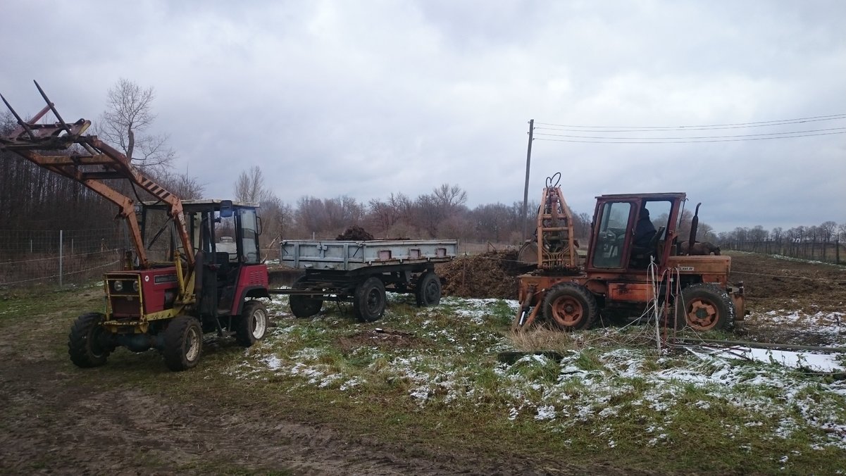

Gestern hatte ich eine Havarie mit meinem T159. Beim Teich ausbaggern, also mitten drin, festgefahren. Hab mich dann rausgeschaukelt, ging ganz gut bis es knallte und von der Antriebsachse links und rechts jeweils die vorderen Federbriden wegknallten. Jetzt steht er mit gebrochenen Briden mitten im Tümpel :blauauge
Wenns es trocken bleibt, werd ich den versuchen mit Zetor 50 Super und Famulus zusammen raus zu ziehen. Wenns Wetter nicht mitspielt muss ich die Briden wohl im Tümpel wechseln. Muss aber erst mal messen welche ich da brauche, W50 dürfte zu lang sein, da ja die Achse direkt unter den Vorderwagen geschraubt ist.
... aus eigener Kraft fahren ist mir da zu heiß
Oha, das ist natürlich unschön, finde es aber durchaus mutig mit einem Radbagger einen Teich ausbaggern zu wollen. Solche Arbeiten erledigen hier nur Kettenbagger. In dem Zustand wie meiner hydraulikmäßig noch ist käme mir das auch nicht in den Sinn, sondern erst wenn jeder Schlauch und jedes Rohr neu geworden sind.( Selbst dann gibt's noch genug "Quellen") Das wird bei Dir sicher gegeben sein. Hätte viel zu viel Bammel das mir Feuerwehr und Ämter einen Besuch am Teich abstatten. Bin sowieso nicht so der Teichfritze, habe meine Teiche verpachtet.
Ja dicht sollte schon alles sein, auch im Wald sieht das der Förster nicht gern wenn es tropft. Mit dem T159 kommt man schon recht weit, Problem ist eher die Hinterachse. Dort ist die meiste Last drauf, aber nur schmale 8.25-20er Reifen. 12.5-20 wie beim TIH wären da besser, aber die wird beim Einlenken an den Tanks schleifen denk ich.
