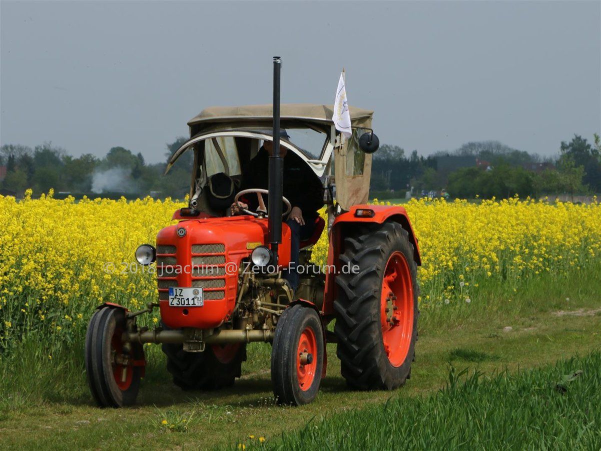

Es gibt/gab drei längen am Markt die letzten Jahre. Kurz, Mittel und Blitzfänger. ;)
So sah das mal original aus:
Kurz:
Mittel:
Blitzfänger:
(ich hoffe Lolli nimmt mir das nicht krumm :D ;) )
Würde dir zu kurz oder mittel raten. Rund, schwarz emailliert - wobei ich gleich anmerken möchte, das alle diese derzeit nicht in original Qualität zu haben sind, und die Geräuschentwicklung damit meist merklich höher ist weil schlicht die Mineralwolldämmung weg gelassen wird und dünneres Blech verwendet wird.
Ich hab derzeit 4 originale noch da, aber die sind vom 5011, das bedeutet, entweder baust du gleich auf Flanschanschluss um (anderes Auspuffknie) oder schweißt dir so einen um. Oder ... nimmst halt so ein Nachbauteil aktueller Produktion, bieten wir mangels Alternativen auch an. :)
