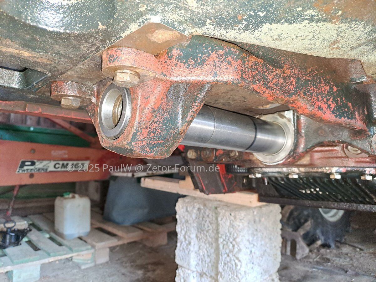

Ende Januar ging es dem Zetor an den Kragen...

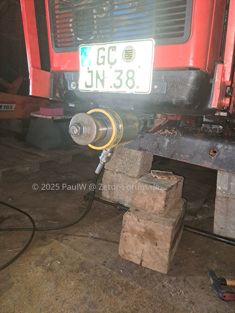

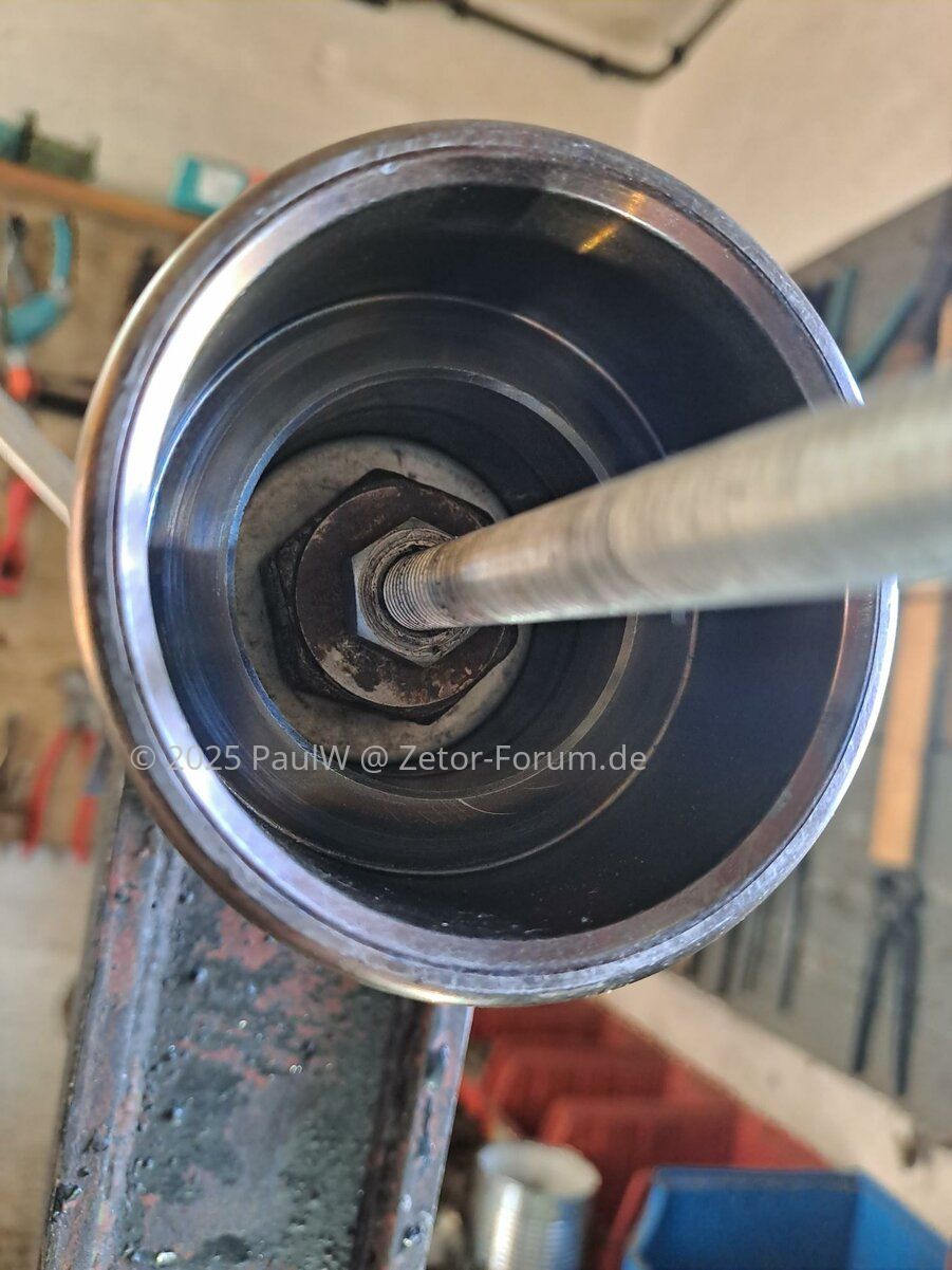

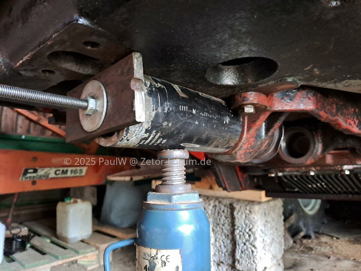

Vorderachse raus, alles zerlegt und einen Schreck bekommen...

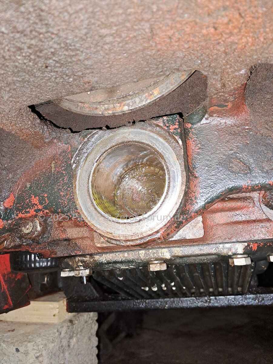

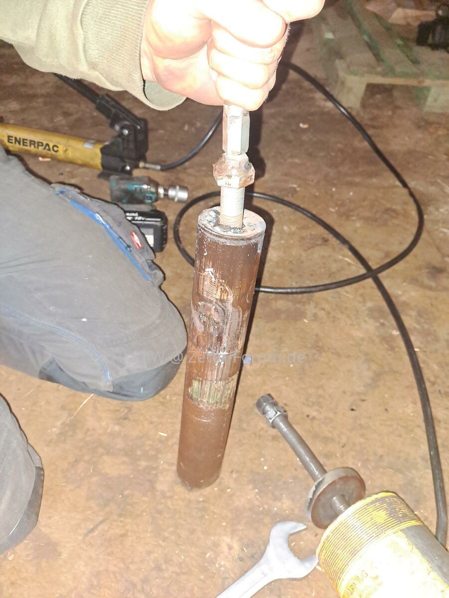

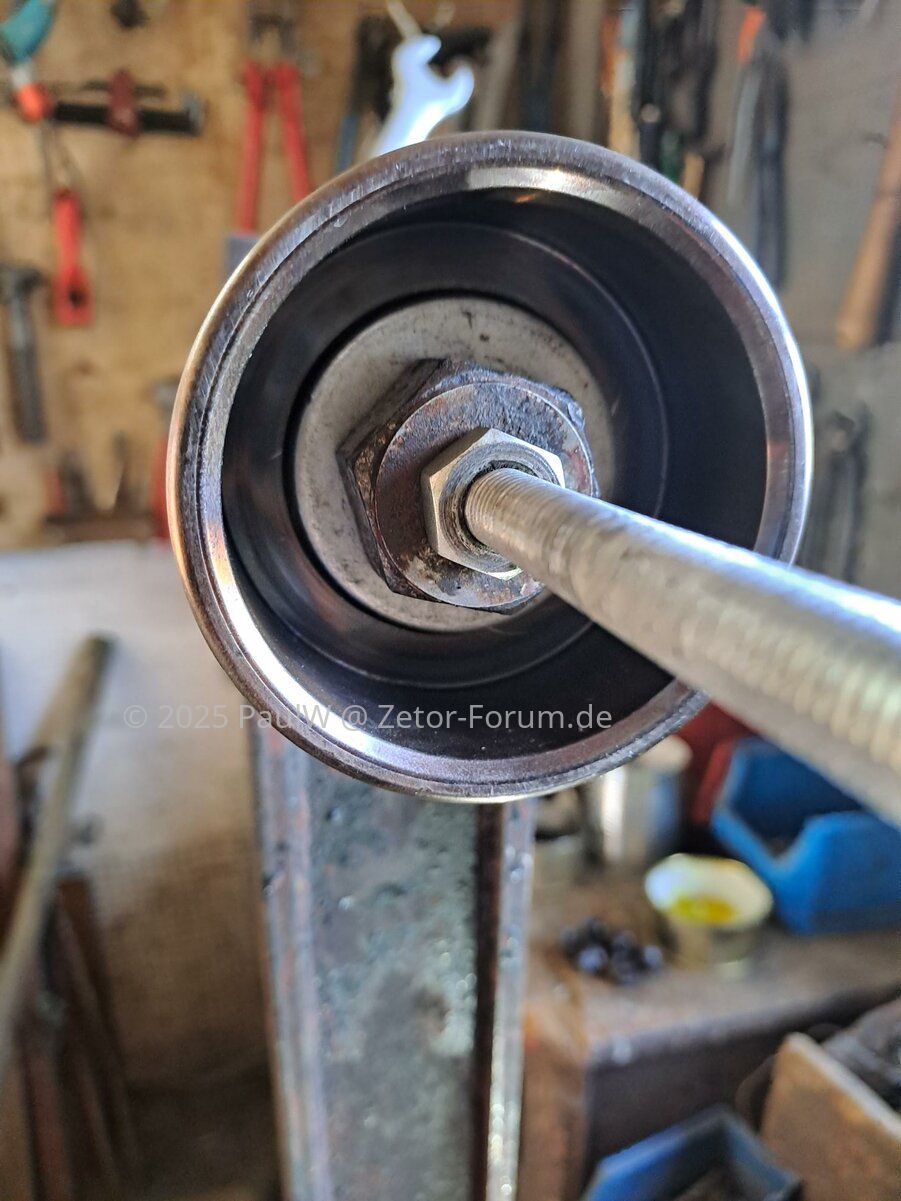

Das was gemacht werden muss war mir klar aber doch nicht ganz in diesem Ausmaß. Der Mittelachsbolzen war eine halbe Tagesaktion die letztendlich mit einer Presse ganz gut geklappt hat. Problem war dass dieser im Achsrohr Festgerostet war.

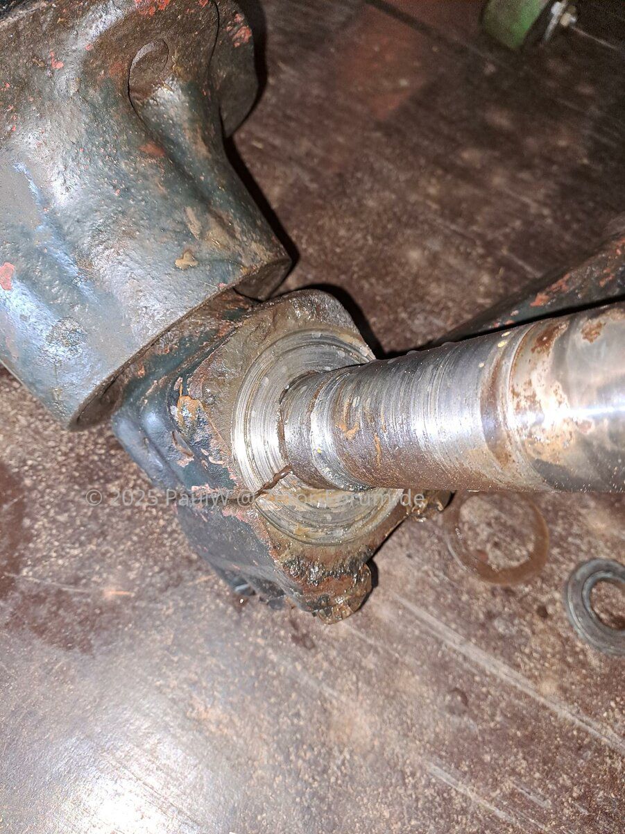

Die Achsansätze sahen nicht besser aus. Dank @Martin Baum sind sie nun so gut wie neu, nochmals Vielen Dank!

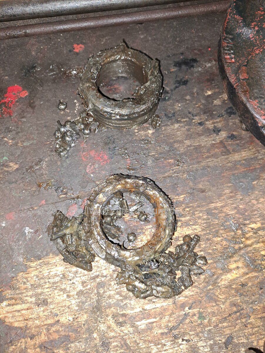

Die Gegenstücke also Bolzen und Lenkhebel mit Achsstummel waren auch ziemlich in Mitleidenschaft gezogen worden. Von den Lagern kann man nur noch Reste erahnen. Lenkhebel und Achsstummel habe ich bereits wieder aufgearbeitet.
Ich kann nur jedem Raten schaut bei euch mal genau nach und prüft den Spalt zwischen Achsansatz und Lenkanschlag. Das Spiel sollte 0-0,5mm laut Werkstatthandbuch nicht überschreiten. Bei mir waren es bereits ca. 4mm. Gute 35 Jahre mit Frontlader gelaufen...
