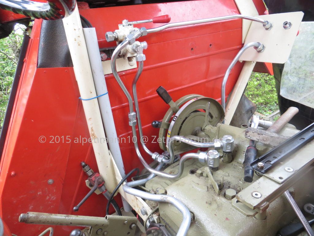

Zu den Fragen zur Seite 62/63 hab ich nun doch ein Bild von mir gefunden (auch wenn ichs irgendwie nicht wie gewollt einfügen kann - egal dürfte so taugen
img_1761-jpg.9804
Hier siehst du soweit ich das beurteilen kann das meiste zu den weiteren Fragen - vergiss alle die Zusatzrohre(persönlicher Umbau)
Bildmitte: Die Regelung für den Aussen und Innenkreis auf dem "Halbkreis" Hebel mit Knubbel ist für Frontlader/Kipper o.ä., Länglicher=oberer Hebel ist für den Innenkreis, also Heckhydraulik. (bei dir Bild 40/41 links)
Direkt daneben befindet sich ein kleinerer senktrechter Hebel in Grundfarbe (oberhalb der Anschlüsse) dies ist die Zusatzregelung der Heckhydraulik (bei dir bild 41 oben Mitte)
siehe hierzu: Zetor-Forum.de | | Hydraulik - Kraftheber und Regelungsarten
Direkt vor den beiden Aussenanschlüssen siehst du dann noch einen Hebel der sich in der Draufsicht von links nach rechts drehen läßt. Dieser regelt wie bereits von Joachim beschrieben die Durchflußmenge und damit die Reaktionsgeschwindigkeit. (Dein Bild 41 unten rechts bzw. 42 oben links)
Hoffe ich konnte etwas weiterhelfen - ansonsten kanns hier einer todsicher erschöpfend besser!
