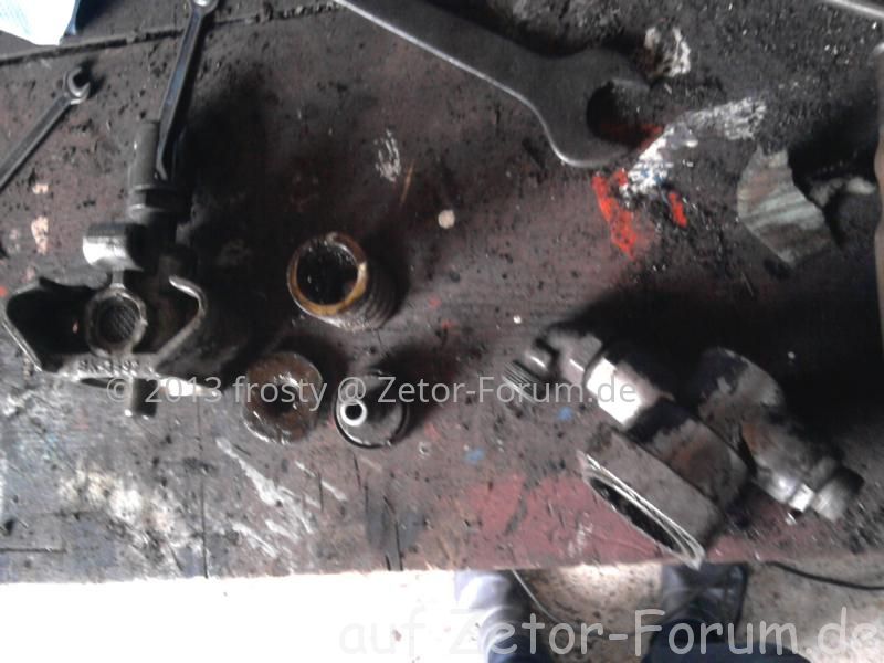

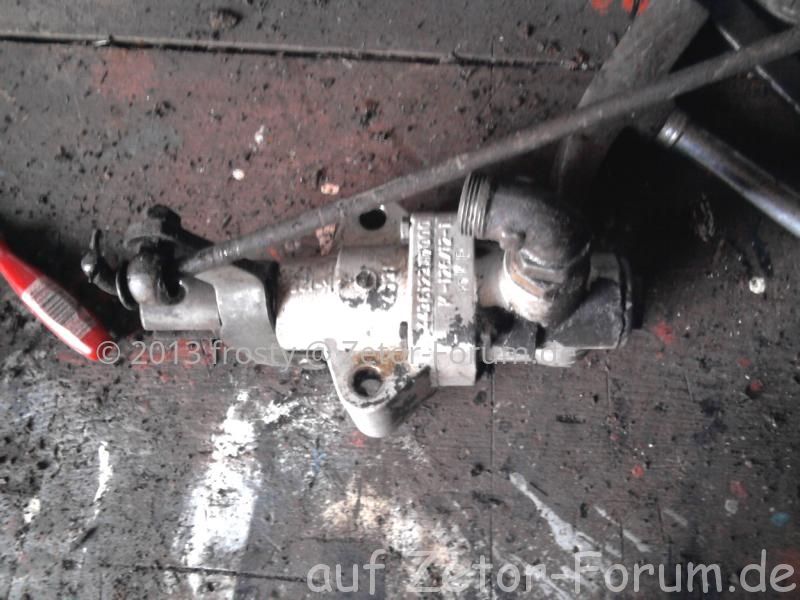

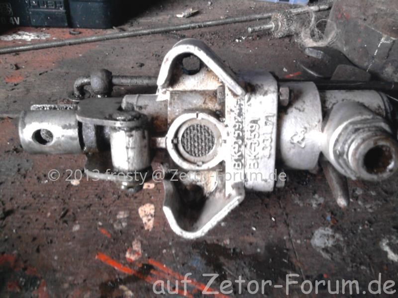

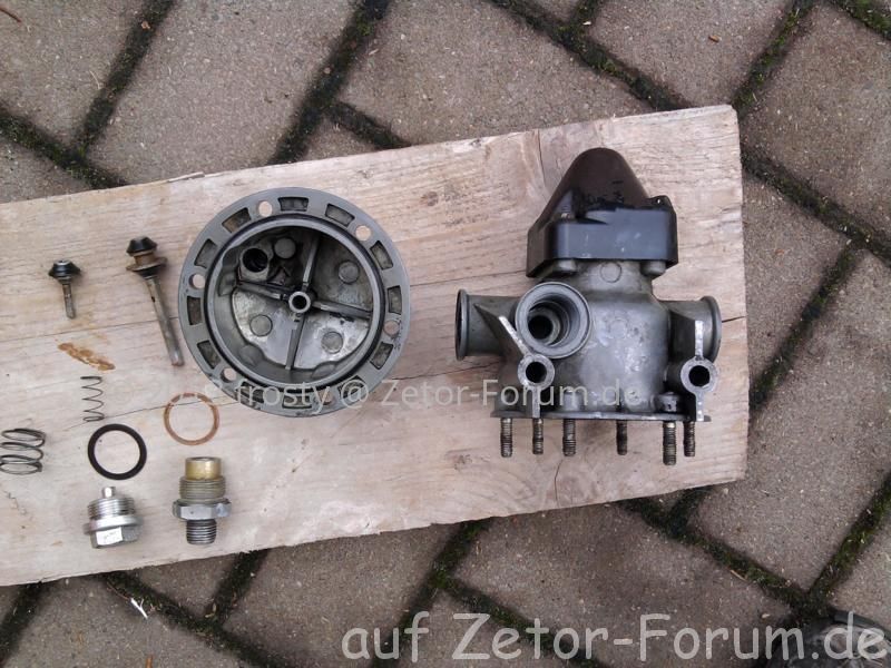

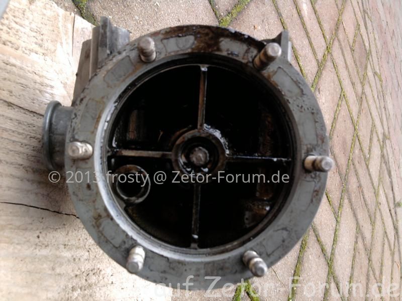

Da ich Probleme mit der Luftanlage habe,hab ich mir heute Morgen mal den Druckregler zur Brust genommen.
Das System baut keinen Druck auf,Kompressor fördert zwar,aber ich weiß nicht ob das ausreicht.
Eh ich mich an den mache,erstmal Fehlersuche zwischen Kompressor und Hängeranschluß.
Das Anschlußstück (Knie) am Druckregler war innen schon fast zugegammelt,also da kam nur noch ein kleiner Husch Luft durch.
Hab den DR auseinandergenommem und gesäubert,da war auch nicht wenig Schlamm drinnen.
Als nächstes nehme ich mir die Leitungen vor,mal sehn wie und mit was ich die spühlen kann.
Wenns dann daran nicht liegt kanns ja nur noch der Luftpresser sein,ich seh´s schon kommen! :boah
Gruß Heiko

Vor dem Luftregler hab ich mich bisher gescheut, was das zerlegen angeht - scheint ja aber kein Hexenwerk - danke für die Fotos. :top:
Den Regler zerlegen ist kein Ding,da war der Ausbau schwerer weil das Tragegestell des Frontladers direkt davor sitzt.

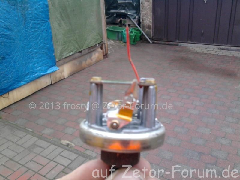

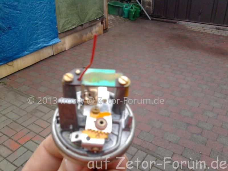

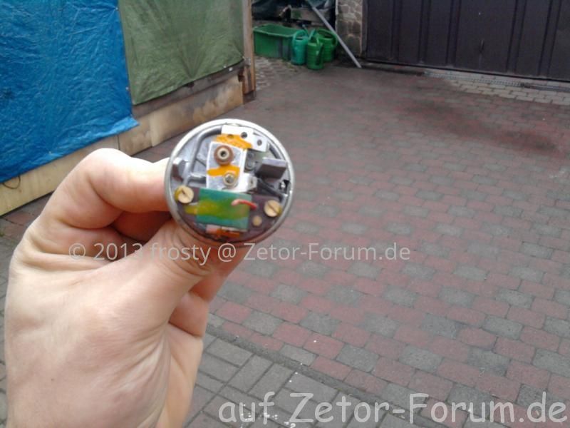

Hab gestern erst den Drucksensor am Kessel repariert,da hasts ne kleine Feder ausgehangen und ein Kabelchen war ab.Gibt immer was zu tun.

Wie hast du den Sensor auf bekommen? Ist die "Dose" nicht umlaufend zugebördelt? :denk3

An dem Drucksensor hatte schonmal jemand rumgefummelt,ich habs aufgebörtelt und hinterher mit Klebesilikon wieder abgedichtet.Sieht besser aus als vorher und wenns funst iss gut wenn nicht muß ein neuer her.

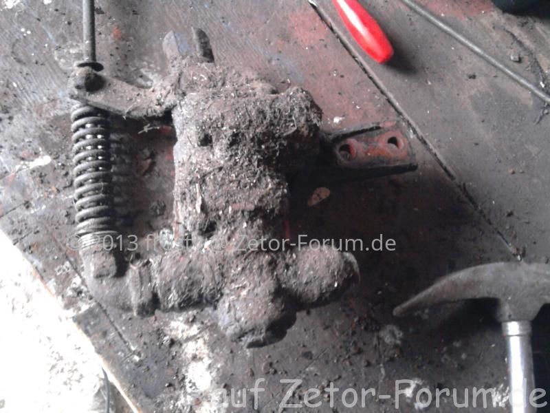

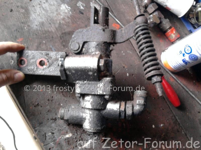

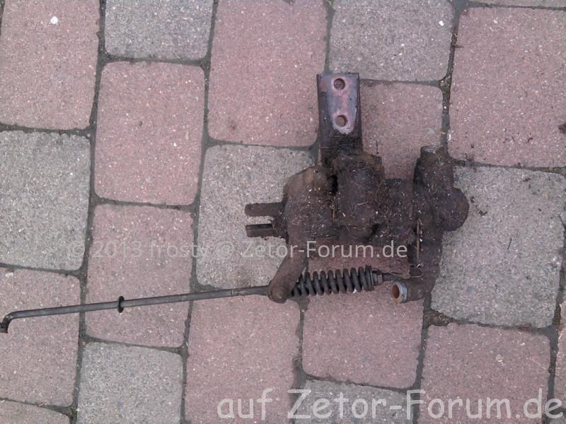

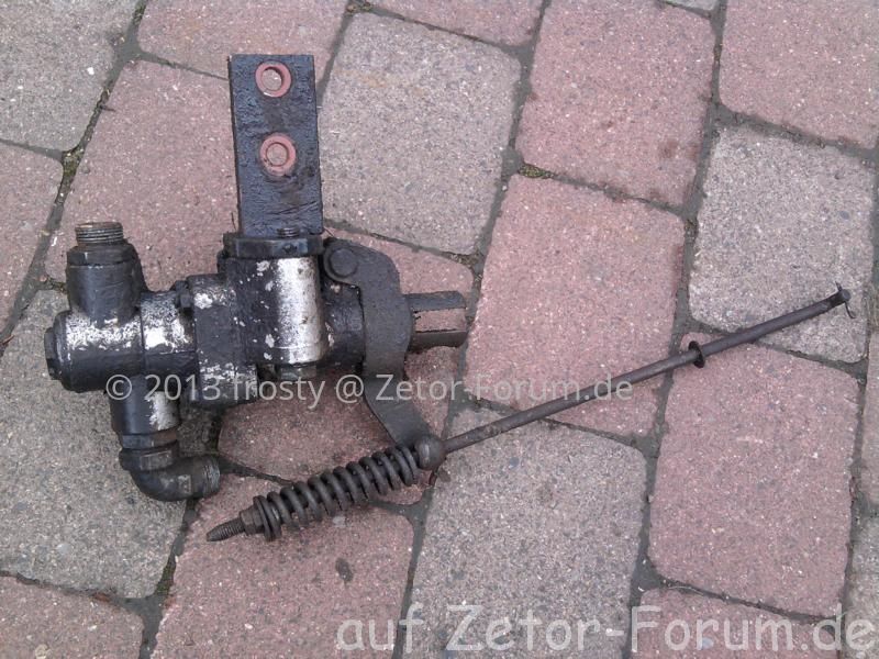

Hab heute früh mal das Bremsventil ausgebaut,was soll ich sagen da hat sich nix mehr bewegt.Eine Feder ist durchgerostet,mal sehn was ich da für einen Ersatz finde.

Beim Bremsventiel waren sogar die Schrauben locker,2 mm spalt wo die Feuchtigkeit eingedrungen ist.
