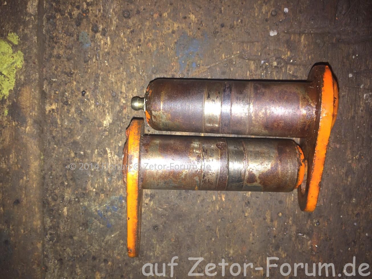

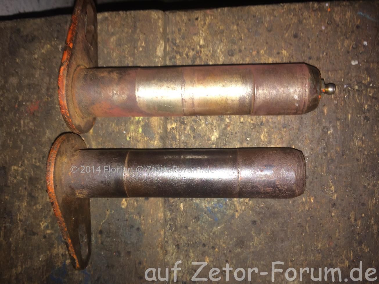

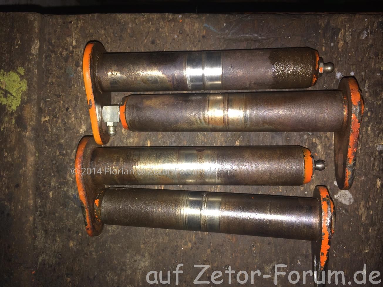

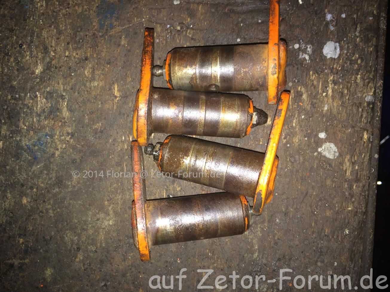

Brauch wer Gebrauchte ND5-018 Bolzen ansonsten schmeiß ich se weg. :)
Hallo,sind die sehr eingelaufen oder schaut das nur so aus?was willst du denn dafür haben?

Ja hab da Interesse dran! Da bei mein Arm 1 oder 2 o_O fehlen,wäre das nicht schlecht!
Auch wenn se eingelaufen sind,so hab ich wenigstens nen Muster
Die Bolzen sind teils teils die einen mehr die anderen weniger verschlissen.
Sie sind natürlich für lau ohne Fettnippel ich dachte eh ich se wegschmeiße frag ich hier ob sie wer gebrauchen kann.
Eh die Bolzen wieder eingebaut werden muss der Steg in der Mitte mit ner Flex eingeebnet werden.

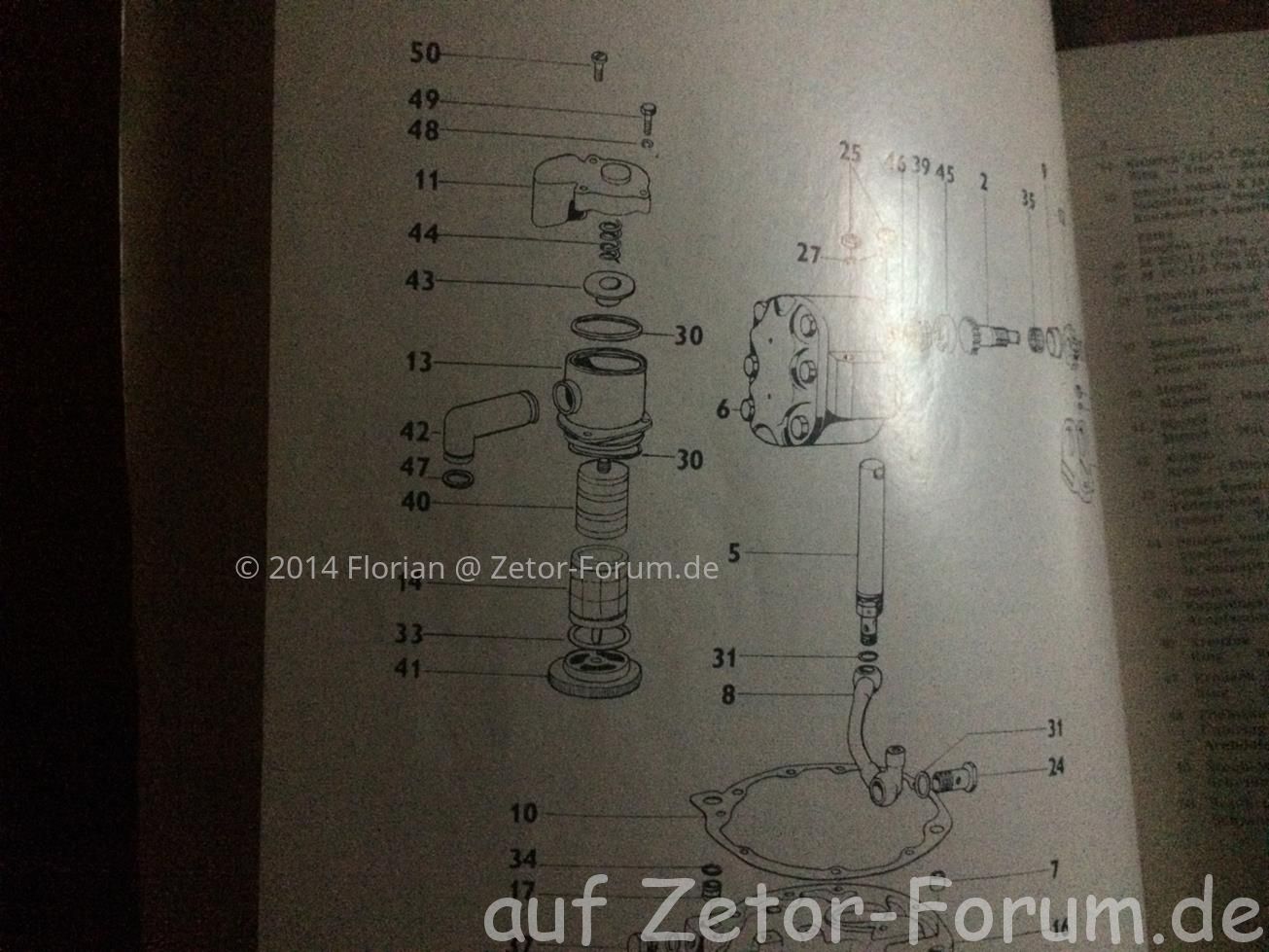

Hallo Joachim das Öl ist schon draußen muss ich da noch was bei dem Saugfilter an der Hydraulikpumpe also beim aus und Einbau beachten ?

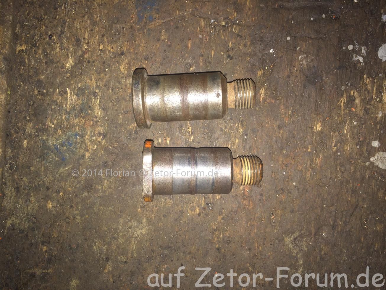

So hier ma die Bolzen genauer. :)
Joachim ich hab den Saugfilter ausgebaut und musste feststellen das der Magnet komplett zu war mit Späne und der Filter (Sieb) war verbogen und eingerissen. :sorry:
Das Sieb ist klar muss ich erneuern allerdings weis ich nicht welche Dichtungen ich neu beschaffen muss? :sorry
