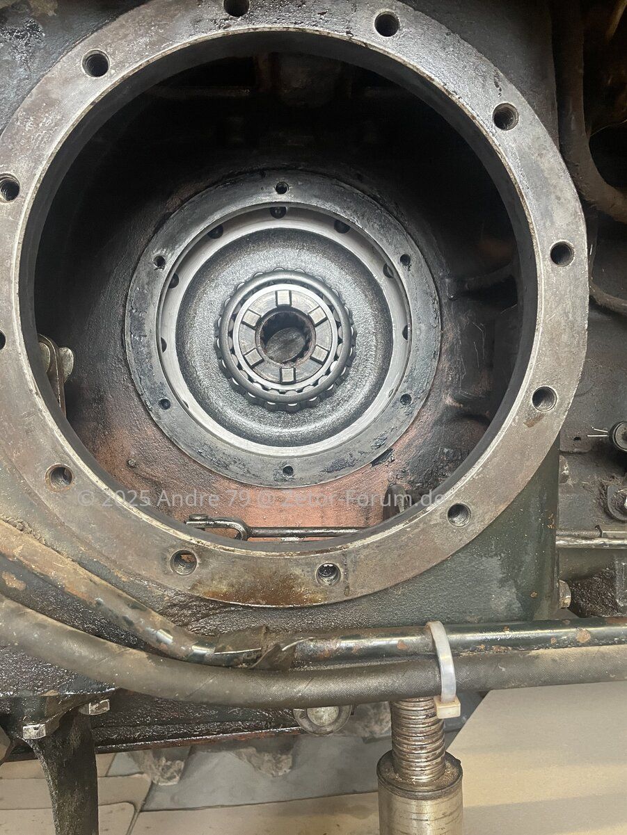

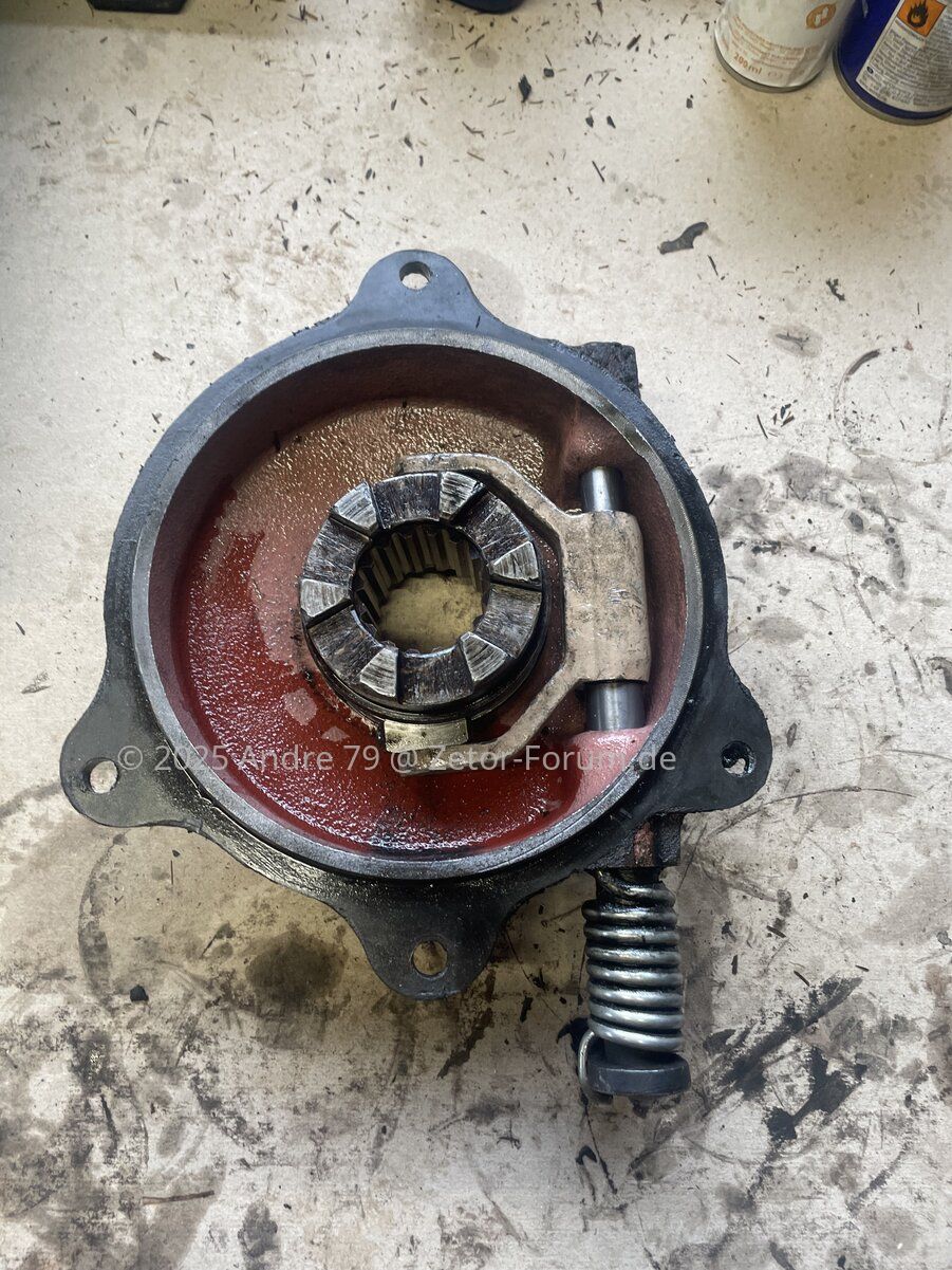

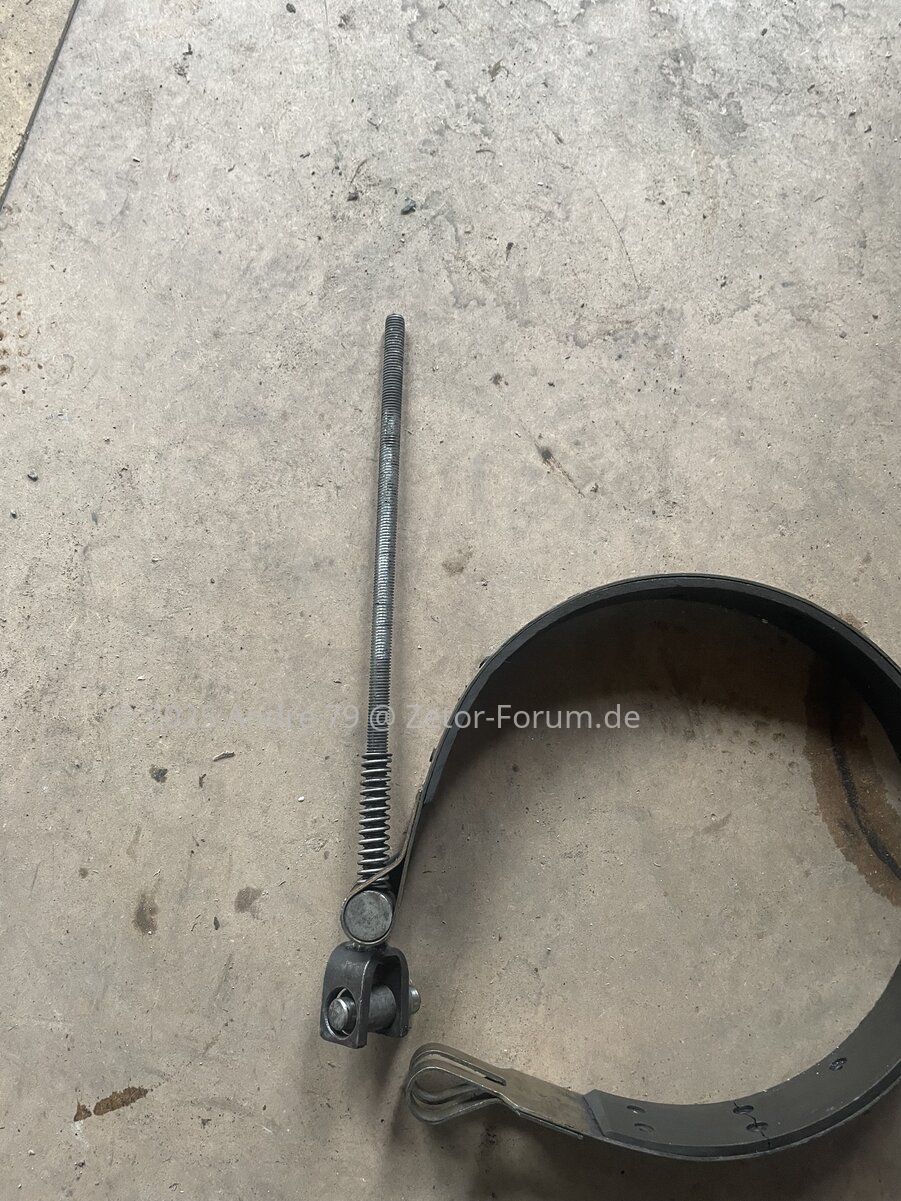

Hallo in die Runde, ich bin erst neu hier und habe gleich mal eine Frage. Bei unserem 5211 haben wir hinten rechts aus dem Bremstrommelgehäuse / Getriebe massiven Ölaustritt. Jetzt haben wir das Rad und das Portal mit Bremstrommel demontiert. Dabei ist uns aufgefallen das anscheinend keine Dichtungen verbaut sind. Des Weiteren fehlt am M12 Stab (Einstellung des Bremsbandes) die Distanzhülse. Kann mir jemand sagen bzw. helfen was für Dichtungen wir benötigen, wie lang die Distanzhülse für die Bremse sein muss und am besten wo ich die Teile schnellstmöglich her bekomme. Vielleicht helfen die Bilder zum besseren Verständnis was ich meine😅
1x Bremsband
1x Wedi
1x O-ring Schaltwelle oben
1x O-ring Schaltwelle unten
1x eventuell Schaltgabel
1x Hülse an Bremsbandspanner
1x Papierdichtung am Lagerring
1x Papierdichtung am gewölbten Deckel
1x Profildichtung Bremstrommel
1x O-Ring Bremstrommel
So denke ich... :)
