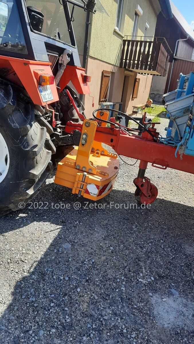

Hallo miteinander. Joachim Ich hätte Interesse an so schönen breiten Felgen :D. Mein Gedanke dahinter ist mit dem 5011 und frontlader im Wald ist doch recht kippelig und man sinkt recht schnell in kleine Löcher und weichen stellen ein ich würde mir erhoffen das es mit den breiten felgen nicht mehr so ist. Denke ich zumindest was sind eure meinung dazu?
Das A und O ist genug Kontergewicht - bei dir also ca. 800-900 kg in der Heckhydraulik um die Vorderachse zu entlasten. Deinem Avatar nach, hast du nicht mal Hinterradgewichte dran - das heist deine Vorderachse wird vom Frontlader beim heben ohne ausreichendes Kontergewicht derbe beansprucht.
Da würde ich anfangen - genug Kontergewicht entlastet auch die Vorderachse.
Die Breiten Felgen gibts natürlich noch, aber die dann ca. 10-11 Zoll breiten Reifen ersetzen nicht genug Kontergewicht. Es ist eine Sinnvolle Ergänzung, keine Frage, aber man darf keine Wunder erhoffen.
Weiterhin sollte prinzipiell bei Verwendung der breiteren Reifen die Lenkung spielfrei sein. Also Lenkgetriebe und der Rest vom Schützenfest (Gelenkköpfe) da der Schlepper mit breiteren Reifen sensibler auf sowas reagieren wird.
OK gut dann muss ich wohl irgendwie was konstruieren als Gewicht :nolike möchte ja auch die original ahk nutzen und auch nicht umbedingt viel bodenfreiheit Einbußen 800 bis 900kg echt? Oh ha das hätte ich nicht gedacht. Breite Reifen sind dann gestrichen :D spielfrei ist die Lenkung ich sag mal so sie ist in ordnung der lenkzylinder wurde beim vorbesitzer mal getauscht ca 3 jahre her. Aber die Achse hat spiel ist die beim 5011 eigentlich gefedert? Bei mir ist das definitiv nicht der Fall :oops2: gibt noch Ersatzteile zur Reparatur der Achse? Ach so und radgewichte bringen die was? Ich hätte gerne welche finde nur keine
Schau mal hier:
oder hier:
Man kann sich das nötige Kontergewicht ausrechnen, ist nicht all zu schwer - aber man kann auch die Angaben von TracLift und Zetor nutzen und da sind beim 5011 900 kg Kontergewicht gefordert gewesen. Beim 511 dann schon 1.000 kg.
Hintergrund ist ganz einfach der, um die Vorderachse zu entlasten, muss man hinter der Hinterachse Gewicht drauf packen. Und da der Frontalder Naturgemäß recht weit vorn überragt, hinten das Gewicht aber dicht am Schlepper ist, sollte das Kontergewicht größer sein als die zu hebende Last.
Bei keinem oder zu wenig Kontergewicht passiert beim Laden per Frontlader folgendes - du hebst an und es kommt sogar nicht nur der Frontlader plus deine Hublastauf die Vorderachse sondern noch ein gehöriger Teil des Schleppers selbst. Im worst case das gesamte Schleppergewicht + Frontlader + Last (wenn die Hinterräder komplett entlastet sind). Daher muss das Kontergewicht immer größer sein als die zu hebende Last im besten Fall.
Das ist einleuchtend ja dafür sag ich schon mal danke bringen radgewichte irgendwas? Die sitzen ja mehr oder weniger auf der Achse
Wenn ich auf meiner Arbeit was finde bin ja im Steinbruch was ca 1t hat ginge das auch oder ist das zu viel? Hab da so ein Gedanke das ich irgendwas an die arme der unterlenker schraube eine brechbacke die wiegt ca 1t oder so muss ich mir mal gedanken machen auf Arbeit :D
Jain.
Die sorgen für eine stabileres Fahrverhalten mit Frontlader - ja. Aber die Radgewichte entlasten die Vorderachse überhaupt nicht - nein.
Im worst case (Hinterachse entlastet trotz Radgewichten) kommen noch mal zusätzliche bis zu 400 kg auf die Vorderachse dazu...
Radgewichte sind am 5011 eigentlich immer sinnvoll - auch schon beim Anhänger ziehen auf der Straße weil der Schlepper so leicht ist.
Aber beim Frontlader, um die Vorderachse zu entlasten, gibts nur ausreichend Kontergewicht im Hubwerk im Heck.
Dein Hebel H1 ist halt länger als der Hebel H2 (wenn denn ein Kontergewicht vorhanden ist!). Last 2 (L2) sollte daher größer als L1 sein um den kürzeren Hebel auszugleichen. Zumal im Grund das KLontergewicht gegen Hebel H3 ankämpfen sollte...
