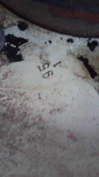

Hallo zusammen,
Ich würde gerne wissen, welche Felge auf unserem 3340 auf der Vorderachse montiert ist.
Es sind im Stern Nummern eingeprägt, ich werde daraus nicht schlau, vielleicht einer von euch.
Hintergrund der Frage ist, dass ich gerne Breitreifen aufziehen würde und mich frage, welche Größe noch auf die Felge passt.
Viele Grüße
Baumonat und Jahr der Felge, Januar 1995
Das Felgenband mit Pratzen ist ein W9 x 24 also 9" breit und 24" im Durchmesser. Du hast jetzt 9.5-24 drauf, was z.B. 250/85 R24 als Radialreifen entspräche. Laut Kleber Umrüsttabelle (die von Barum gibts nicht mehr, leider) würde auch noch gehen ein 300/70 R24 was immerhin 5cm mehr Gesamtbreite wären.
