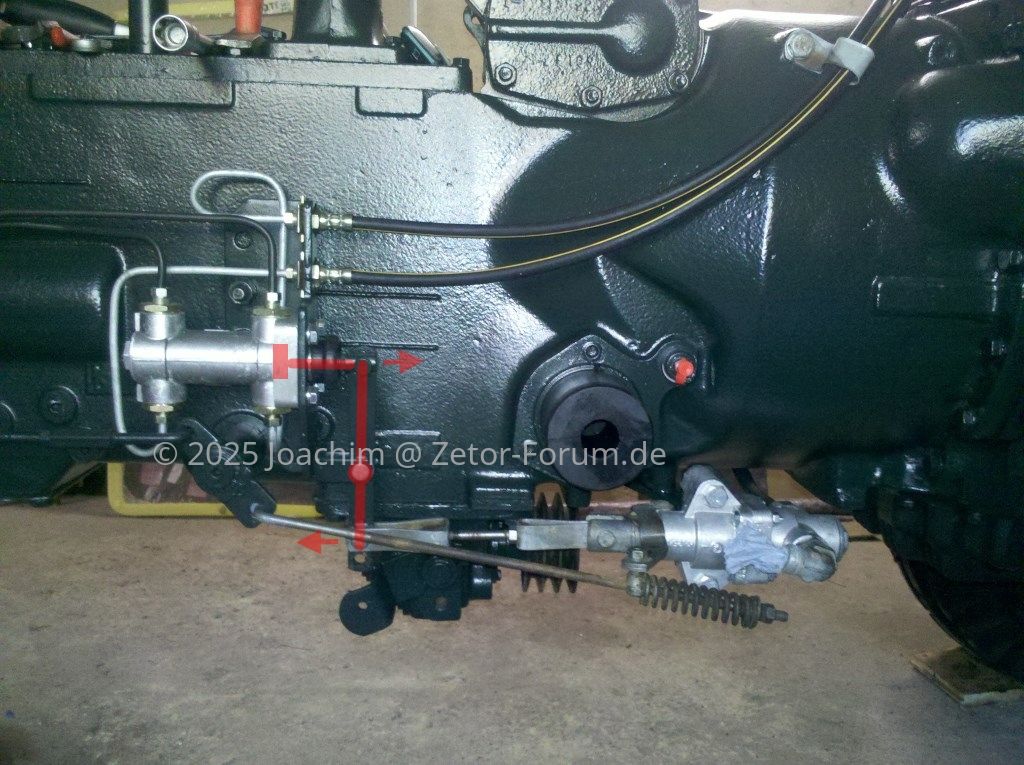

Hallo zusammen, mein Opa und ich sind jetzt schon weiter gekommen mit dem 5211. Die beiden endantriebe haben wir wieder zusammen und könnten die bremsen jetzt entlüften, aber wir sind uns nicht sicher ob bei dem druckausgleicher federn innen verbaut sind. Wenn ja, sind das ganz "normale, oder braucht man da spezielle?
Vielen Dank schonmal Im voraus
Was habt ihr den damit vor?
Der Bremsdruckausgleicher steuert auch das Anhängerbremsventil an, falls wir von einer originalen 1-Leiter Druckluftbremsanlage reden.
Falls ihr den reparieren wollt, das lohnt eigentlich nie. Wenn die fest gehen dann meist wegen Wasser in der Bremsflüssigkeit also Korossion oder weil DOT 4 statt DOT 3 gefahren wurde.
Dem Druckausgleicher nach, sollte ja schon eine Druckluftbremse verbaut sein - mach doch mal Fotos vom Istzustand bitte.
