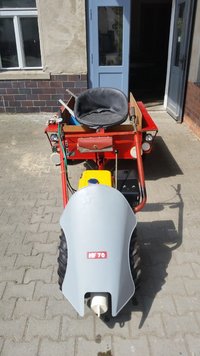

Ich habe auch so einen MF 70. Bei mir war es das Problem mit der Nebenluft. Wie hatten immer Trödel mit dem Bock. Haben dann einen passenden 4 Takt - Motor verbaut und alles war gut.
Ich würde mal schauen und Dir auch Bilder machen. Ich habe den Motor und ein Adapterstück bei Fachmann im Norden gekauft. Ich glaube aber den gibt es leider nicht mehr. Ich lasse Dir diese Woche noch Infos und Bilder zukommen
Ich hatte am 22.05.2016 schon einmal das Thema MF 70 Einachstraktor hier im Forum. Da sind Bilder dabei.
Ich bin mal fix so frei:
